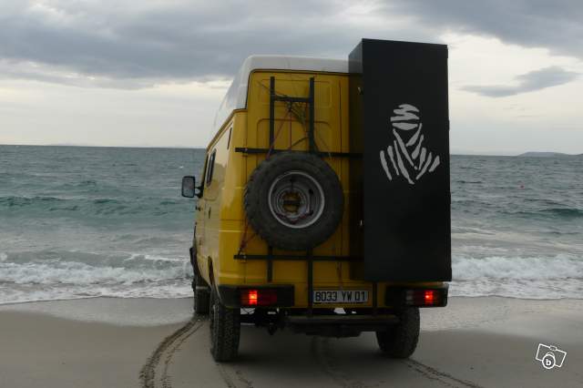

en fait le problème de couchage est résolu si on veut par l'extension latérale...même si le lit reste pas large...si je conserve 1m80 en largeur et que je dors dans la longueur cette fois c'est peut être un peu luxueux ...
non en fait l'idée était plutôt de profiter de cette nouvelle cinématique de porte pour faciliter le chargement de la roue de secours ...si celle ci est fixée a l'extérieur du hayon je ne profite pas vraiment du bénéfice de celui ci et si celle ci est fixée a l'intérieur alors ce n'est pas pratique du tout pour tirer les tiroirs...il faudrait que celle ci soit "inclue" dans la porte par l'intérieur..d'ou la création de ce corps creux...et vu que les dimensions s'y prettent..pourquoi ne pas bénéficier de l'espace en plus a la hauteur du lit...
couper une baignoire trouvée dans la rue ne me coute rien..je n'en suis pas encore au stade ou j'évide les portes arrières pour n'en conserver que la piste d'étanchéité périphérique..d'autant que comme tu viens de le dire celà m'oblige a repenser la raideur de l'ensemble qui doit être assurée par quelque chose d'un peu plus complexe qu'un cadre plan dans ce cas.
- Messages : 22696
Re: brainstorming portes arrières
en même temps je crois que le plus rationnel est encore de conserver celle ci au sol (meilleur pour le centre de gravité..et le lit est suffisamment haut pour que mes bacs passent encore entre les 2..ce serait donc de l'espace perdu de toutes façons...
donc la baignoire ne sera sans doute qu'un proto pour le fun...

et non.. l'iveco est tellement court qu'il y a toujours un arbre de transmission dans le milieu..ou une traverse du châssis...et en laissant dépasser la roue vers l'arrière l'angle de sortie morflerait trop comme tu dis... reste que je préfère rentrer dans un obstacle avec la roue de secours qu'avec un truc en fibre qui explosera au premier chocOB1KnoB a écrit :... Je dis ça mais je ne sais pas la place que vous avez là-dessous... En tous cas c'est le plus intéressant pour baisser au max le centre de gravité.
bon sinon je peux malgres tout monter la roue sur les portes arrières a l'extérieur et bénéficier de la transfo hayon. en montant un petit treuil manuel de la même façon que Jean Louis ou balou et tant d'autres montent leur roue sous le châssis...je sais pas si vous me suivez?
http://forum.debucquoi.com/down ... &mode=view
je veux dire qu'une fois le hayon a l'horizontal le montage peut se faire en dessous comme si c'était sous le plancher...avec le bénéfice du centre de gravité en moins puisqu'une fois relevé ...la roue retrouve l'emplacement qu'elle avait avant cette transformation.

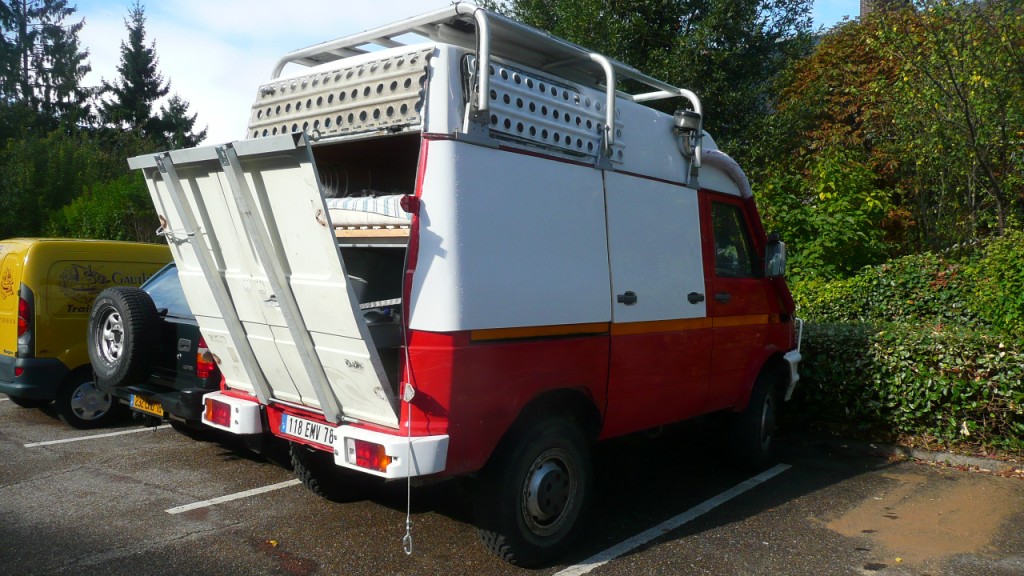

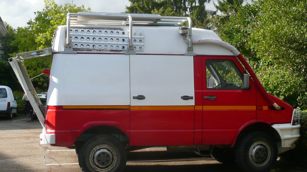

c'est peut être toi qui aurait du ouvrir le poste "modification intégrale de carrosserie"
Par contre ta dernière photo donne des idées: les porte arrières coupées latéralement en 2, avec des panneaux qui se déplient pour les cotés et le fond, et un lit sur rail que tu pousses au fond du camion...
- Messages : 22696
tu veux dire 2 demi panneaux, un qui se relève pour faire le toit et l'autre qui se baisse pour faire le sol...?
j'y ai pensé également surtout depuis que j'ai fait un haillon "pont-levis" mais finalement je me dis que la place au sol importe peu quand tu dors... seule la place au niveau du lit est intéressante et comme le mien est placé particulièrement haut... en fait je pourrais me satisfaire d'un entrebâillement... le complément pourrait même être en textile mais j'aime mieux l'idée du dur ; et plutôt que de faire un lit entier sur glissières, je pense que ça peut être une mousse complémentaire reposant sur un panneau lui même en appui sur le sommier d'un coté et sur la porte ainsi entrebâillée de l'autre...
le truc qui m'ennuie le plus dans tout ce qui est escamotable, c'est la discrétion... quand je dors j'aime pas qu'on me sache à l'intérieur... et pour le coup c'est raté avec tous ces types d'artifices.
quand à envisager ça en fixe...
Jean louis Montenon a vu une construction toute en bois a l'arrière d'un jumper mais il n'a pas de photos, dommage...
Le gars a déclaré ne jamais avoir eu de soucis lors des contrôles routiers... mais qu'en serait-il en cas d'accident ?

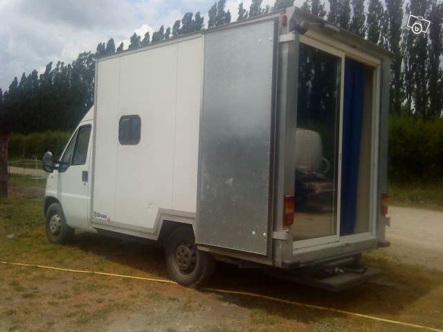

donc...pour envisager un couchage dans le sens de la longueur qui ne dépasserait pas de la porte latérale... soit acheter ça:
http://forum.debucquoi.com/view ... 304#p27304 à 45000 euros
soit...
j'ajoute quelques clichés..juste pour ceux qui auraient du mal a visualiser
soit...
- Fichiers joints
- voici le volume qu'on gagnerait...une petite extension de sommier coulissante...une petite mousse...et là vous allez me dire mais pourquoi ne pas faire cette extension du lit vers l'intérieur plutôt...ben parceque...resterai que 60cm pour se lever ça rend claustro...sinon ça tient dans la largeur maintenant...c'est plus pour le fun.
