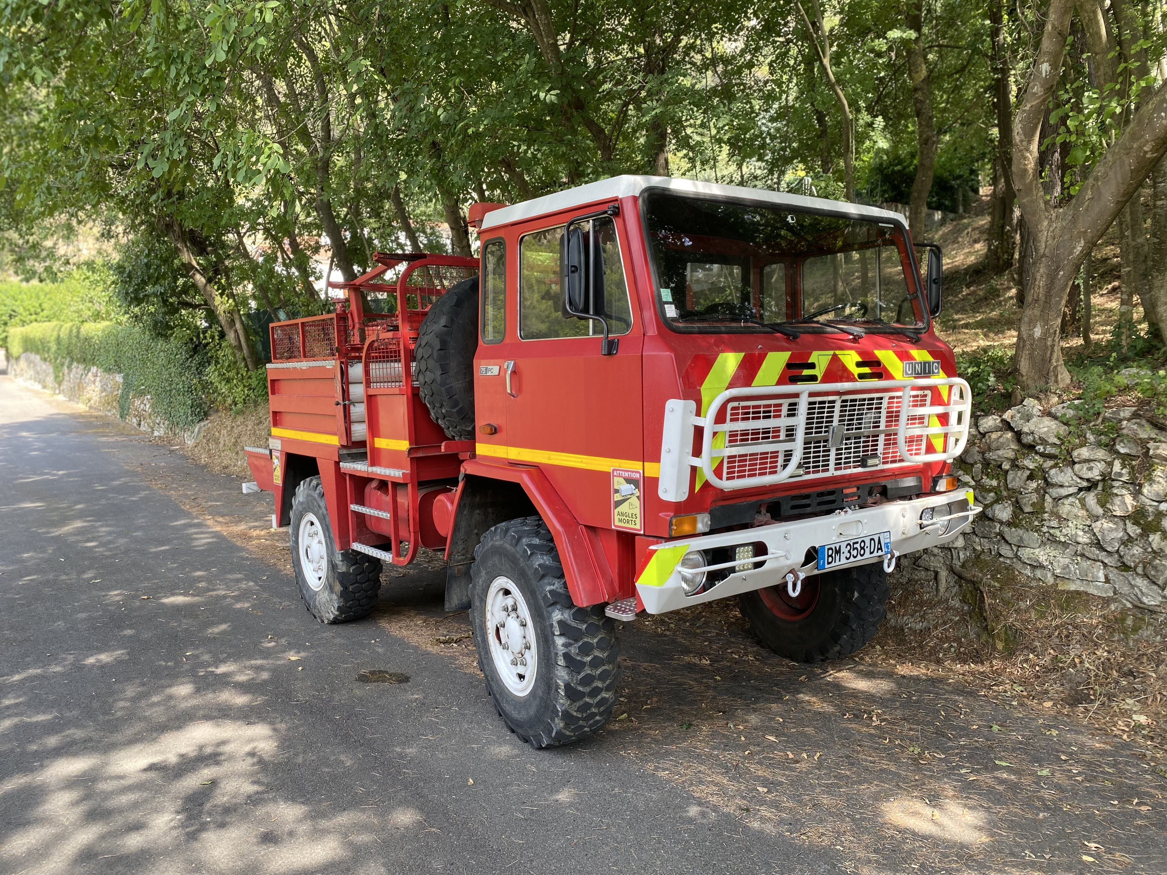

Je vais poser une question idiote mais j’ai un IVECO 75 PC et je dois changer mon liquide de frein, est-ce que quelqu’un peu me dire quel liquide je dois prendre?
Pas envie de mettre du trop récent ou pas adapté.
Merci d’avance et désolé pour la question bête :D
Une photo de la bête
