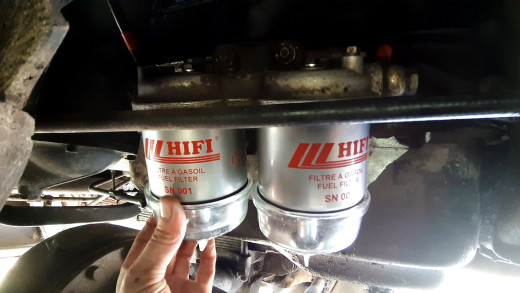

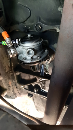

Malheureusement, il boude déjà! Je n'ai pu faire que 500km avec lui pour le ramener chez moi en Bretagne mais il n'aime peut-être pas la pluie ou son ancien propriétaire lui manque???
Il a décidé de ne plus digérer les impuretés qui pourrait passer au travers de son circuit d'alimentation carburant. En voulant bien faire, la pompe d'amorçage a lâchée, humm!
Purge réservoir ok, démontage pompe d'amorçage ok, démontage du filtre double ok.
Je commande pompe, filtre double et un tamis de réservoir sur le site "SGM pièces détachées pour machines et véhicules lourds". Connaissez-vous ce site?
Heureuse et hâtive de me mettre à l'ouvrage, j'attends, j'attends…

Pour la pompe, une de saviem sg2, sg3, sg4, jk 60/65/75 fonctionne sur le 797 de ton 4000.
Pour les filtres, tu prends la référence Renault et tu la tapes sur des sites comme autodoc, Oscaro, ..
ou même Leboncoin. Sur Leboncoin, j'ai déjà payé des filtres à air 10 euros, au lieu des 80 euros demandés chez Renault trucks. J'ai 2 75.130 qui ont le même moteur que toi, je paye les filtres à gasoil dans les 7/8 euros pièces
Tu devrais installer un filtre décanteur sur ton circuit de gasoil.
Tu as eu des nouvelles de SGM car beaucoup n'ont jamais rien reçu ? Moi, ça a été compliqué avec eux.

Je crois qu'elle parle bel et bien de la pompe à membrane qui vient gaver la pompe à injection. Et celle ci est un peu universel sur les saviem.
Pour la pompe à injection, il existe un kit joint Star diesel sur eBay à 26/28 euros livré.

il existe plusieurs type de pompe de gavage sur les Saviem, même pour le même modèle et parfois elles ne sont pas compatibles. Le mieux est de monter une électrique sur le + après contact.
Regarde aussi ton préfiltre décanteur, c'est le premier juste à coté du réservoir. De ce coté il n'y a pas grand chose qui peut déconner, il existe un kit de réfection chez Renault, de mémoire c'est juste un joint torique et un ressort.
Les filtres, il y a 2 types :
- les anciens que l'on trouvait sur les SM8 avec la cloche en verre. Perso je les aime bien car on voit ce qui passe. Un petit défaut néanmoins, c'est le tout petit joint qui est tout en bas, si il est mal placé, une prise d'air est possible. Attention de ne pas péter une cloche verre car ça devient compliqué à trouver.
- les nouveaux qui sont apparus sur les TRM4000, classiques.
La pompe Bosch EP/VA peut nécessiter également une purge de la tête hydrolique, pour se faire, il faut dévisser l'écrou le plus haut et mettre des coups de démarreur avec la tirette d'arrêt moteur sur arrêt .
Attention avec le gasoil d'été qui peut figer en hiver boucher les tubulures et colmater la pompe à cause de la paraffine.
L'avantage de monter une pompe de gavage électrique est aussi de pouvoir faire la purge du circuit tout seul sinon c'est vraiment une galère.

Merci beaucoup pour vos messages. Sympa d'avoir des réponses concrètes et ciblées. J'ai réussi à le faire tourner hier, ça y est, il ronronne de nouveau!
J'ai reçu la pompe à membrane identique à l'originale, reçue par SGM (long, très long), que j'ai installé.
Il y a une légère fuite entre le carter et la pompe, malgré le changement de joint et nettoyage de surface. C'est peut-être à cause d'un démontage/remontage que j'ai fait en pensant qu'elle ne fonctionnait pas (levier d'amorçage reste mou).
J'ai également changé le bloc de filtres double sauf le socle supérieur, ça permet d'avoir des cloches de verre en rabe.
J'ai tout amorcé au niveau de la durite de sortie du reservoir avec une poire, ça fonctionne!!!
