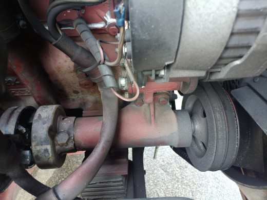

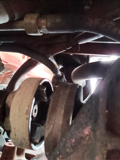

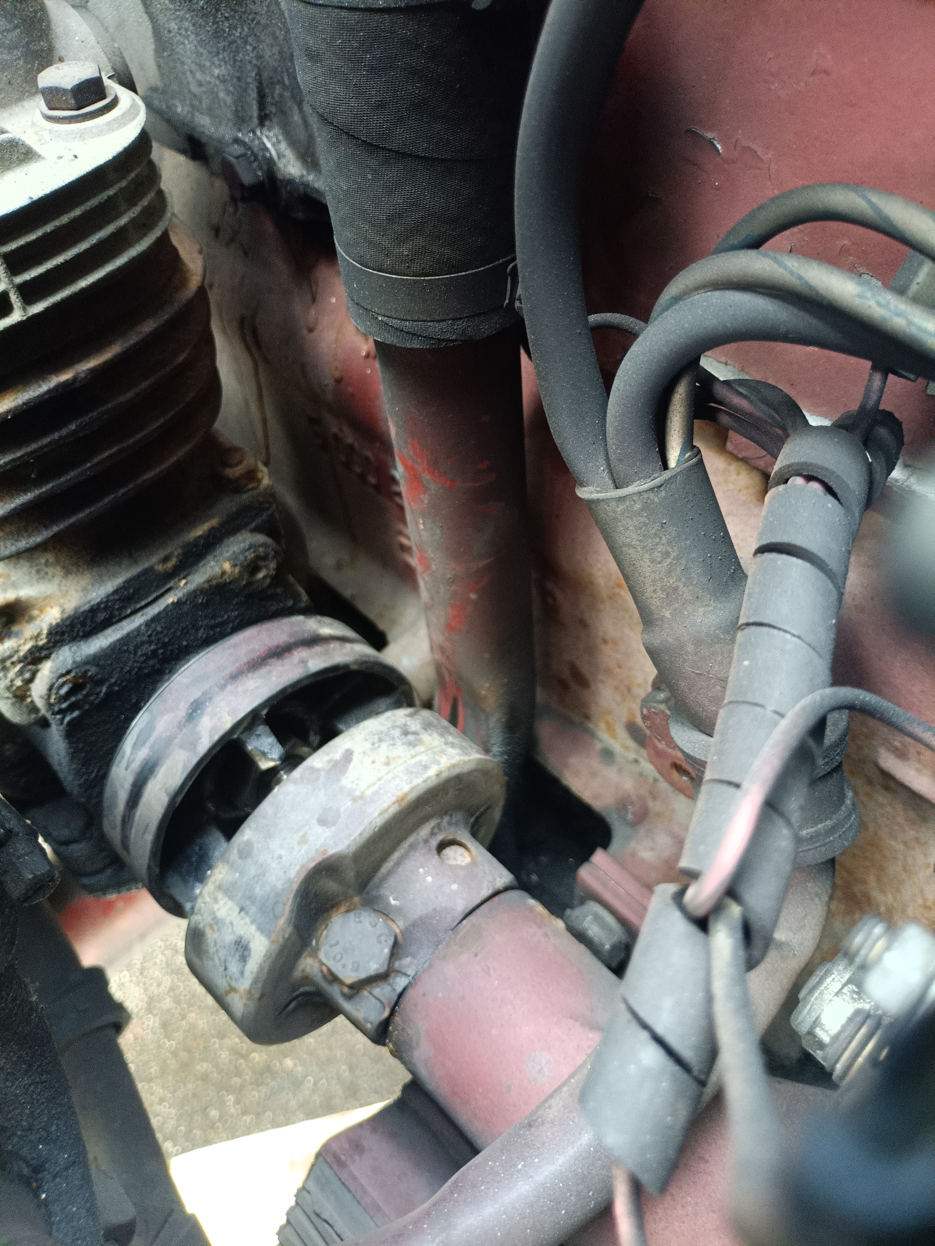

Petit soucis sur le camion :? .
Il y a quelques semaines, un bruit de claquement répétitif s'est fait entendre pendant que je roulais.
Je me suis aperçu que les courroies de direction et du compresseur était un peu lâches.
J'ai donc retendue la poulie une première fois et le bruit s'est effacé.
J'ai dû faire répéter l'opération peu de temps après chez le mécano qui s'occupait d'une autre réparation.
Puis il y a deux jours, retour du bruit mais qui s'est accentué fortement jusqu'à entendre un "clac" puis plus rien.
Je me suis dit que la courroie avait pété. En effet, plus de direction assistée (heureusement il me restait 2km à faire :roll: ).
Or, à mon arrivée, j'ai mis le frein à main pour ouvrir le portail mais en voulant repartir, impossible de débloquer le frein.
Plus assez d'air dans les bouteilles :|
J'ai attendu que la pluie s'arrête et j'ai tombé la cabine : résultat, ce ne sont pas les courroies, c'est l'arbre de transmission qui mène au compresseur qui s'est décalé et à pété les pignons qui se trouvent en sortie du compresseur :evil:
Donc, après recherche, j'ai un compresseur Knorr-Bremse mais je n'arrive pas à trouver les références pour ces pièces.
Etant donné que les midliners ont été équipés de plusieurs types de compresseurs différents, je n'ai pas les références pour ces pièces :102:
Est ce que l'un d'entre vous à une solution ou une idée ?

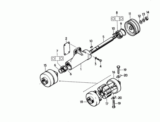

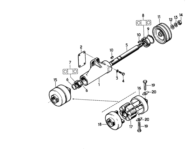

Bon, je viens de trouver l'éclaté mais je n'ai pas les références de toutes les pièces, c'est déjà un premier pas. :roll:
RVI_5000134747_Accouplement_caoutchouc_Flector_entrainement_compresseur_d_8217_air_Planche.gif
Pas mal de pièces semblent indisponibles, je pense qu'il va falloir que je me tourne vers les casses...

C'est le même entraînement sur tous les moteurs saviem 797. Tu le retrouves sur les JN90, S130, S150 à moteur 798, JP11, JP13.
Par contre, c'est une pièce industrielle classique. Ça s'appelle un accouplement élastique ou semi élastique.
Tu peux peut-être te permettre de mettre une pièce neuve différente de l'origine.

Bon, il m'a fallu un peu de temps pour rassembler les bonnes pièces ...
Donc les mâchoires ont été remplacées ainsi que le flector/flexor.
L'arbre de transmission du compresseur a été changé ainsi que ses roulements.
Maintenant, il ne me reste qu'à passer les courroies.
Je vais changer les courroies de l'alternateur par la même occasion, mais là, surprise !
Pour installer les courroies, il faut les passer autour des pales du ventilateur.
Pour les 2 courroies de l'alternateur, pas de soucis, c'est des AV10x1225, elles passent large.
Par contre, les deux courroies qui entraînent le compresseur sont trop petites de quelques centimètres, c'est des AV13x890.
C'est normal de devoir tomber le radiateur et le ventilo pour mettre deux courroies ou j'ai loupé un truc :?:

En effet, tomber un radiateur pour passer deux courroies, ça ne paraît pas très logique.
Or comme je vous l'ai précisé il y a de ça quelques messages, mon 170 est une série spéciale :mrgreen: Pour preuve, mon ventilo ne ressemble en rien aux pièces que je retrouve dans les catalogues de pièces détachées ou dans les notices explicatives RVI.
Je me retrouve encore avec une pièce non référencée ( ou j'ai pas la bonne Doc ...)
Pour la petite explication (et merci Voyageurdetoiles pour m'avoir confirmé cette option), mon ventilo n'est pas percé en son centre pour l'emmancher sur l'arbre du moteur contrairement à la plupart des ventilos qui équipent les gros Renault plus récents.
Le miens est fixé sur une platine ( qui sert de débrayage au ventilo ) qui vient se fixer sur les poulies entraînées par le moteur. Le ventilo et la platine ne forment qu'une seule et unique pièce.
En effet il y a bien 6 écrous freins a défaire entre les poulies et le ventilo et l'affaire est jouée.
La seule précision pour ceux qui auraient des modèles similaires au miens, c'est que j'ai dû démonter le tendeur a galet de la courroie du compresseur pour pouvoir rentrer la courroie dans les gorges. Je l'ai remonté après coup afin de mettre en tension l'ensemble.
Après le remontage de tout le bazard, j'ai fait péter le camion et tout refonctionne à nouveau :thumbup:

Ce n'était pas vraiment des réparations, c'était essentiellement du changement de pièce.
J'ai retrouvé un arbre de transmission complet sur LBC ( cette chance :shock: ) pour 40€ je crois.
J'ai fait changer les roulements dessus par le mécano agricole du coin.
Là où j'ai galéré, c'est pour trouver les deux "machoires" d'entrainement entre l'arbre et le compresseur.
Comme par hasard, ce ne sont pas les mêmes :102:
Une se met sur un axe conique (côté compresseur), l'autre se met sur un axe droit avec un système de serrage.
Là j'ai dû acheter 2 compresseurs complets car impossible de trouver la mâchoire seule ... (le 1er, la machoire était fissurée fouet ).
Ca revient à un peu moins de 250 balles les 2 ...
Bref, je pense m'en sortir pas trop mal pour cette fois ci ...
