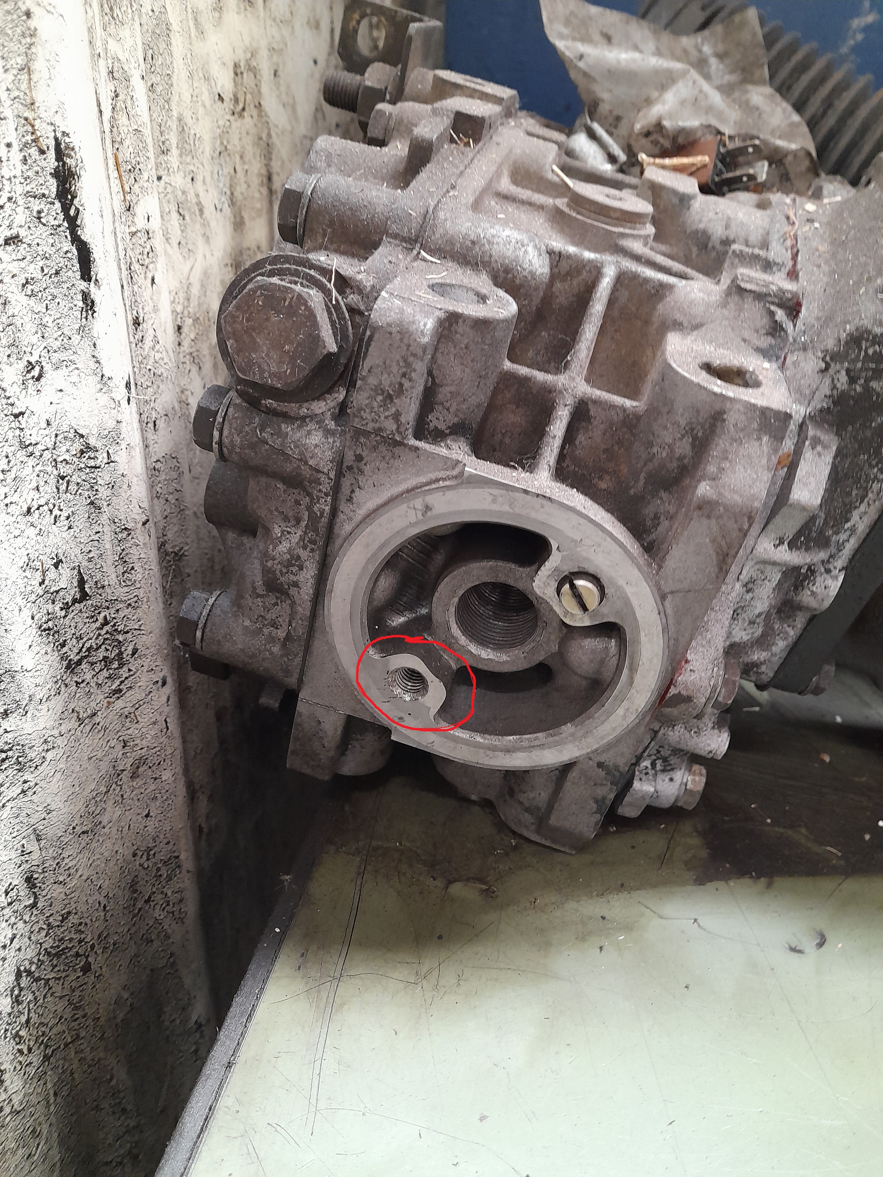

Bonjour a tous, je reprend le post si je peux. Moi c'est Ghislain, je possède un b110 et un master 2 avec le même moteur en 85ch 2.5 d s8u 770.
J ai cependant un problème ou je sèche, j'ai changer mon joint de carter d'huile et les joints du support de filtre à huile et depuis plus aucune pression d'huile. Après vérification de la crépine. 0 bar au mano, je le suis lancé donc au démontage de la pompe a huile pour lui faire une réfection. Après tout refaits et changer tout les joints et clapet. Et remontage, le problème est le même impossible d'amorcer la pompe a huile.
J'ai essayé la technique de la visseuse sur la poulie de pompe pendant 10mn et rien. Le filtre a huile (neuf) ne se rempli pas, à peine un filet d'huile qui coule.
Voilà pourquoi je m'adresse à vous pour cos conseils car là je ne sais plus sur quoi pencher.
Je précise que je suis mécanicien de métier.

sur le b110 t'a un 8140.21, même base mais pas mal différent du 8140.07 des b80 et master atmo....
s'est un peu la merde les pompe a huile chez sofim, avec leur carter a part,tout ça tout ça....
t'a vérifié le clapet de regulation de pression ?
tu doit certainement avoir une fuite interne dans le carter auxiliaire

J'ai eu le même problème que toi quand j'ai refait mon moteur.
Cherché pendant un moment et trouvé mon problème.
Le joint entre le bloc pompe à huile et la plaque sandwich était trop épais et faisait prendre l'air sur le circuit d'aspiration de la pompe .Il y a un tout petit trou interne entre les 2) J'ai remonté avec un joint torique de plus petit diamètre + tout petit peu de pâte à joint. Ensuite réamorçage à la visseuse et depuis plus de soucis.
Bon courage
Yvan

Je vois, donc si j'ai bien compris le petit trou entouré en rouge doit être isolé de façon et étanche du reste du passage du support filtre a huile ( plaque sandwich) ?
C'est fort probable que ce soit cela car le joint torique a était changer par un non origine.
Je vais voir avec Renault trucks si ils ont encore ces joints.
Merci

Oui, le trou doit être étanche avec la plaque qui vient en dessous. Il y a plusieurs modèles un peu différents entre 2,5 et 2,8 mais c est le même principe.
J avais monté un joint récupéré de filtre à huile section carrée alors qu'il faut un torique.
Bonne continuation

Bah écoute un grand merci !!! Tu as vu juste, j'avais changer le joint pour un 4mm d'épaisseur. Après vérification chez rvi le joint ce fait plus mais j'ai eu les dimensions 60x3,6mm en torique et en fpm.
La chance j'en avais un chez moi. Résultats ça marche !!!
