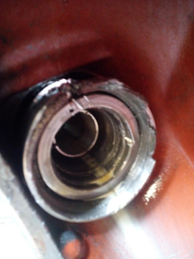

Le seul bémol , fuite d'air interne au pont arrière , lors de l activation du blocage diff, à l'achat , je n'ai pas était spécialement alarmé par cette fuite , pensant que cela devait provenir du joint du vérin crabot pneumatique de blocage différentiel .
Mais ! au démontage, très mauvaise surprise , il se trouve que par le passé, le système bloc diff a du explosé , et le mécano a juger bon de juste , retiré le pignon , tout les morceaux , et remonter quel quel , ce qui fait que aujourd'hui , et bien je n'ai même pas le pignon en référence , et la cloche du fourreau /vérin qui le recois et massacré !
Voici quelque photo pour illustré ma problématique *

Salut , misère ça .. Parier sur du Sinpar en 2025 ça peux couté gros, ça ne court pas vraiment les rues.
Mais tu à de la chance dans ton malheur car chez Renault la recette c'est souvent de garder le pont AR d'origine et de faire adapter un pont AV (Sinpar ici). C'est un pont Renault P620 que tu as derrière.
Tu les retrouveras sur pas mal de véhicules style S120 / S150 etc... jusqu'en 1986 environ. Tu devrais pouvoir trouver un donneur sur un véhicule 4x2 standard.
Bonne chance à toi.

Merci mille fois ! Déjà je sais quoi cherché, en réparation peu de chose me font peur. Mais par contre pondre les pièces, j'en suis pas encore capable :lol:
Je te tien au courant des avancements !!!
