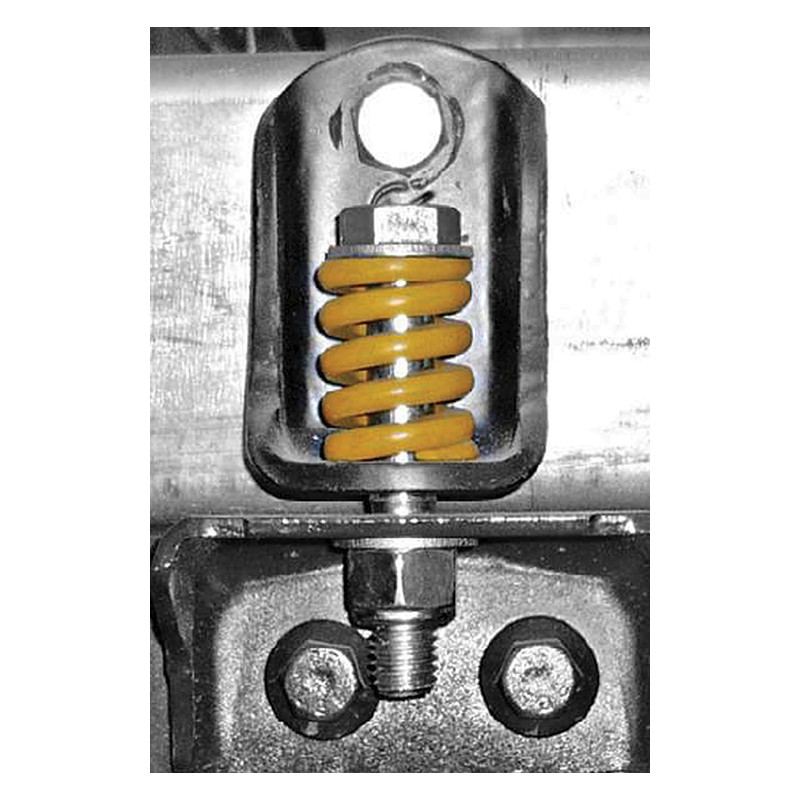

Bonjour à toutes et tous,
Je me penche actuellement sur la fabrication de mon faux châssis et aimerais quelque conseils.
Au vu de l'utilisation qui en sera faite et des chemins emprunté, j'ai décider de partir sur un faux-châssis fixé sur le châssis via un système ressort.
De ce que j'ai compris, seul les fixations avant doivent être sur ressort, l'arrière peut rester fixe. C'est ok ça?
Concernant la fabrication, j'aimerai perdre le moins possible en hauteur et en poids, je partirai donc sur un faux châssis de 40X40x4mm, celui-ci mesurant 3.50x2.0 pour accueillir une cellule de maximum 500kg. ça vous parait cohérent?
Au niveau des fixations, combien de points de fixations sont nécessaire? 4 par côté semble cohérent? avec des ressort sur les 2 premiers?
Pour éviter le glissement avant arrière et que les ressort ne travaillent en cisaillement, j'aimerai opté pour un système type benne, Cela semble ok? j'en mettrait un de chaque coté, placé au milieu du faux châssis.
Merci

Tu en es ou de ton faux châssis ?
Peux tu nous montrer ?

Toujours pas fait, normalement le mois prochain mais je chercher des ressorts, en vain....
