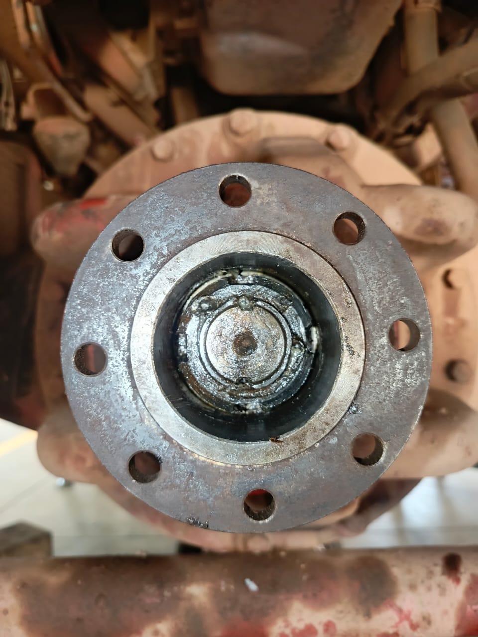

Hello everybody,
Je suis actuellement en Angola avec un problème de roulement sur le pont avant .
On arrive pas a enlevé l'écrou il faudrait un outil spécifiques mais voilà on n'en dispose point.
Quelqu'un aurait il déjà pratiqué ?

A partir d'une douille normale du bon diamètre fabriquer une douille à créneaux avec une meuleuse.

Merci déjà pour avoir pris le temps de répondre.
j'y ai penser mais j'ai pas réussi à les convaincre .
Je vais insister demain.
Tu as déjà pratiqué ?

Oui, bien sûr, il y a tellement de modèles d'écrous à créneaux . Il est plus rapide de faire comme ça que de trouver la douille adéquate.

Voilà j'ai fabriqué pour l'avant et dans la foulée pour l'arrière
C'est sorti facilement .lundi on va attaquer l'arrière
J'ai la référence du roulement pour la sortie du pont avant qui est Timken 53178 .
Je cherche la référence du roulement de sortie de pont arrière .
Merci

Super, attention des fois sur certains véhicule il y a une entretoise déformable qui doit se changer à chaque changement de roulements et serrage à un couple précis.

Merci pour l'info mais là on est déjà en difficulté pour trouver les roulements que ça va se finir a être remonté comme c'était !.
Je vais certainement devoir reprendre la route comme ça et commander quand je serais en Afrique du sud .
Les références des roulements auraient été bien apprécié avant de tout démonter histoire d'avoir les pièces en amont
