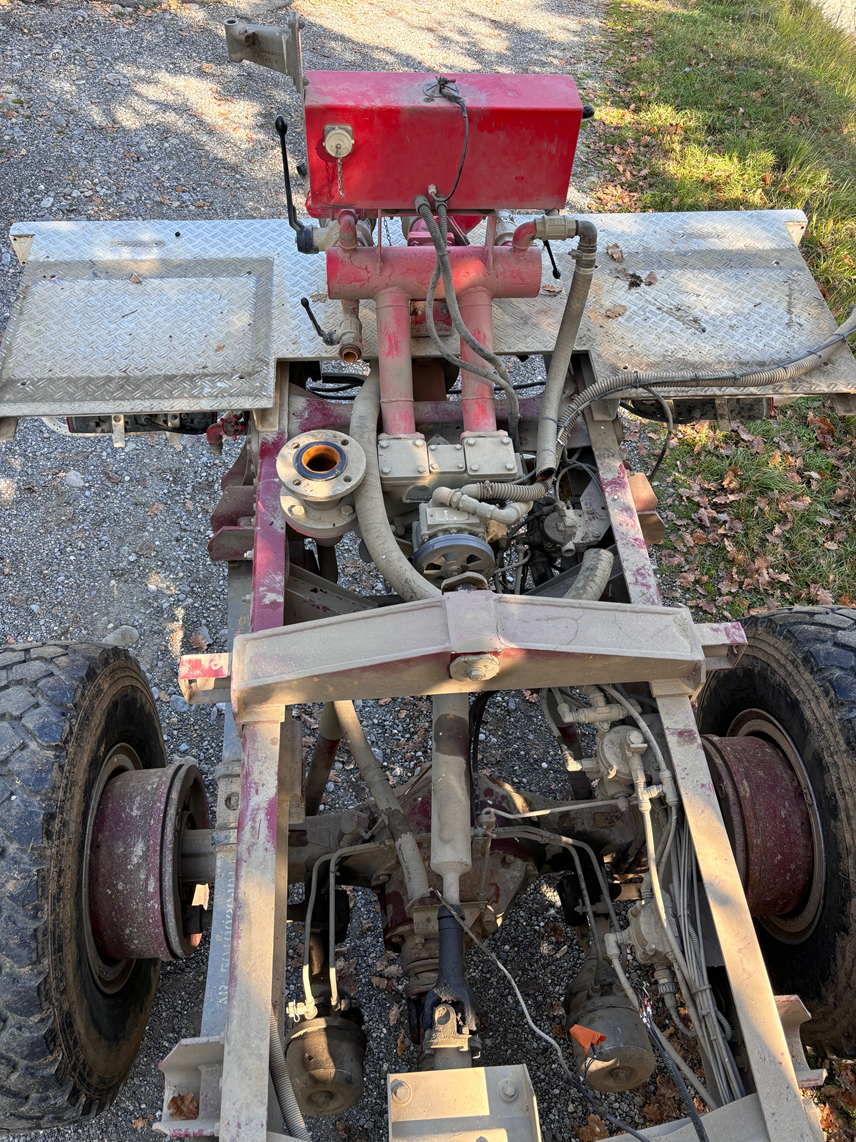

Un peu d'avancée, découpe de l'arceau pour le passage cellule, restera à enlever les restes proprement et remettre un renfort tout en bas.
Et démontage de tout le bas pour pouvoir enlever la citerne et la pompe prochainement. Par contre c'est impressionnant à quel point c'est mal conçu ce matériel incendie, même à démonter c'est merdique
Le seul truc que je vais conserver c'est la partie blanche à l'arrière qui va être modifiée pour recevoir les roues de secours et un lève moto qui seront donc supportées directement par le châssis et non la cellule

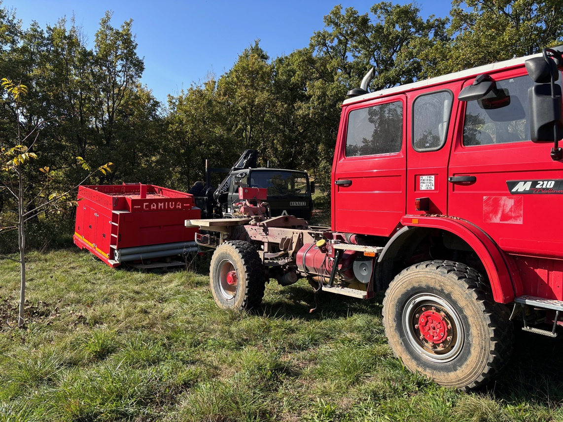

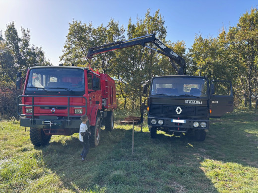

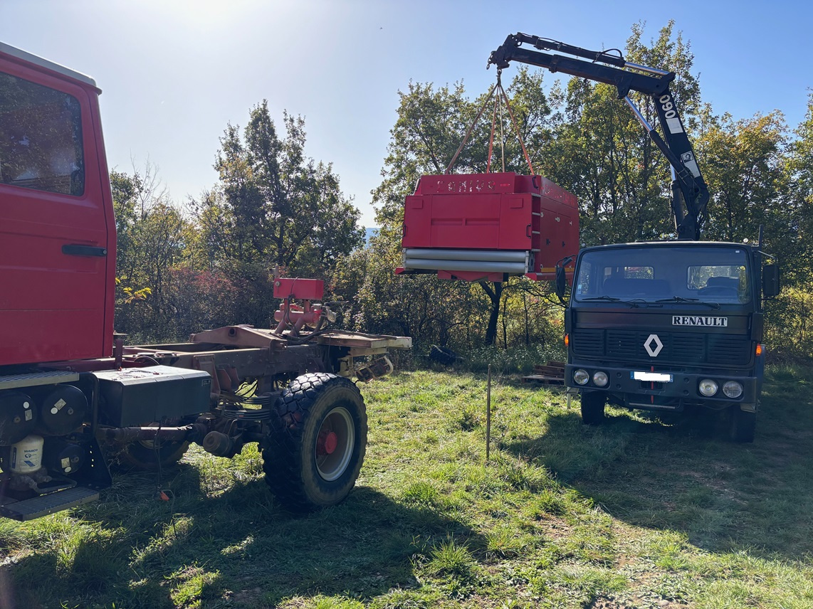

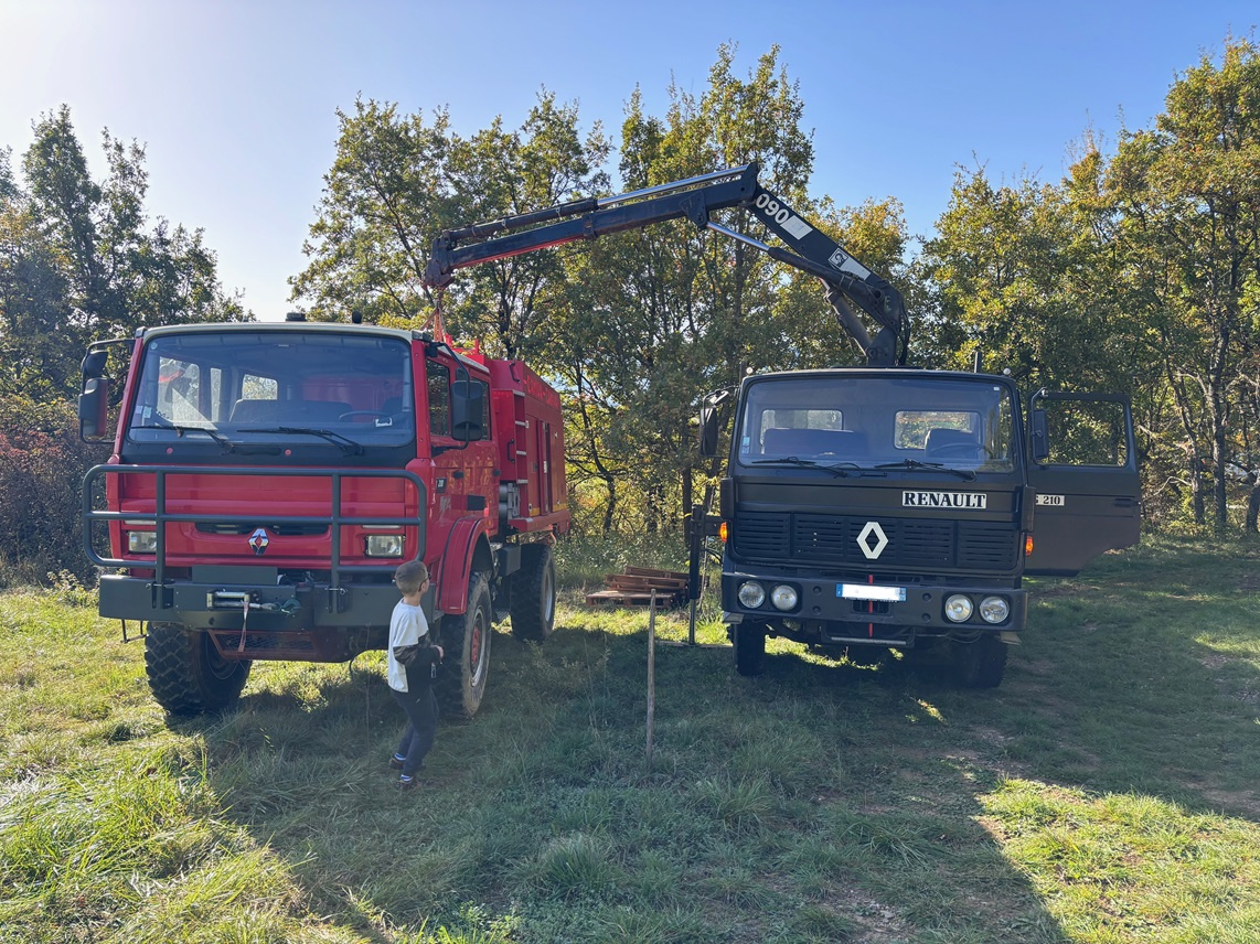

Quelques nouvelles
Dépose de la cuve, elle pesait au moins 1500kg ça m'a surpris, la grue était quasi à fond et le châssis est remonté de quasiment 10cm. Je vais devoir y remettre du poids pour ne pas en faire une sauterelle
En tout cas c'est mal conçu ça fait peur, même à démonter c'est une misère. Pour dire l'axe 3 points n'était même pas mis comme il faut, il ne prenait qu'un côté du U côté cuve
Il me reste maintenant la pompe.

La fixation du trois point ne me choque pas , il ne faut pas oublier que les châssis en U travaillent beaucoup en torsion.

Ce n'est pas ça, c'est l'axe du pivot , il soutenait la cuve que d'un seul côtéBruno Jordan a écrit : 06 nov. 2024 08:46 La fixation du trois point ne me choque pas , il ne faut pas oublier que les châssis en U travaillent beaucoup en torsion.

C'est ça, un petit détail^^
Et tout est mal foutu, le câblage électrique est un gros merdier, ...
Vivement qu'il revienne en châssis nu et que je vire tout l'excèdent électrique en cabine, mais là je n'ose pas la basculer
