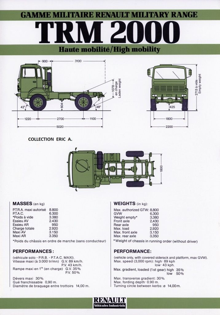

Une photo que j'avais prise le jour de la pesée (il y a quelques années maintenant) pour avoir une idée:

Mon point c'était juste de clarifier la question du poids à vide et confirmer avec un ticket de pesée le poids du véhicule sans cellule (avec un peu d'équipements dessus déjà).
Il y a effectivement plein de paramètres à considérer et tu vas certainement trouver où mettre le curseur en fonction du budget.

edit: effectivement 3t380 a vide ... je voyais ça plus lourds... le 2000 étant pour ça charge utile, je pensais que ça faisait au moins 4tonnes a vide.

entre 3t5 et 4T a vide c'est plus le poids d'un 85-150 (ci dessous) . peut être un peu moins pour un 75 ? a voir
mais sinon, a pars la gueule du trm avec ses ponts portiques... j'en ai connu qui n'y voyaient pas que des avantages pour le voyage ...
mais ce serait bien que ceux qui en ont viennent défendre leur point de vue, s'il y en a encore.
sinon le barré rouge du trm2000 est supposé être téléchargeable ici même si je peux pas le faire d'ou je suis ... http://doc.pdf.trucks.free.fr/viewtopic.php?f=15&t=75
