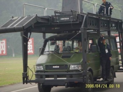

voilà exactement le véhicule qui me fait rêver!
J'avais déjà croisé sur la route cette version de Daily 4x4 qui n'existe pas au catalogue. Il s'agit toujours de nez de cochon à cause de l'empattement de 3,20m qui est commun avec le Daily 2RM jusqu'en 90. Avec le changement de museau, le van a pris 10 cm de plus ce qui a permis d'aligner la porte laterale au seuil entre la cabine et le plancher de chargement. Le 4x4, lui, est toujours resté à 3.2m ce qui oblige à utiliser l'ancienne caisse lorsque l' on veut faire ce montage.
Je constate aussi que sur la photo, les panneaux hauts de la carrosserie n'ont plus les deux rainnures qui ne facilitent pas le montage de baies aussi grandes.
Les chinois avaient déjà présentés toute la gamme de Daily 4x4 à la presse, il ne manquait plus que ce model. Reste à savoir si on peut en acheter.

il va donc falloir aller les chercher là bas
la firme nanjing automobile comercialise Iveco en chine...

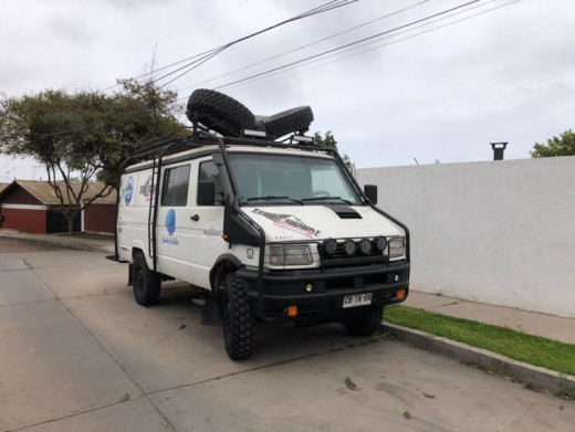

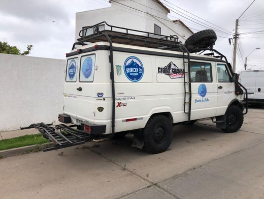

Bonjour a tous,
Je viens trouver cela au chili. Ca court pas les rues , haha.
Iveco 4013 4x4 2011
19 000 euros
Pourriez vous me dire ce que vous en pensez , les plus, les moins de ce modele, au niveau mecanique, et aussi le prix, sachant que je suis complètement ignare en la matiere.
Ceci dit il me plait bien, mmm
Merci a tous et bonne journee

Re: Iveco 4013 4x4
bon je suppose que Raphael a répondu a toutes les questions que tu pouvais te poser ...
maintenant pour la "curiosité" de la chose des lecteurs de passage je résume vite fait:
ce modele on va dire qu'il existe pas en france ( l'auteur du post réside au chili ... )
donc 40.13 ? 40 pour 4 tonnes en charge on est ok par contre en daily 4x4 de cette époque là il n'y avait que 35.10 ou 40.10 soit 100cv a la grosse.
le 13 laisse supposer 130cv ce qui est curieux car a l'époque les 2 roues motrice etaient bien équipés de turbo avec interco mais comme on le sait c'était des 12 donc 120cv et non 13 qui laisse supposer 130.
une fois celà dit il n'aura échappé a personne non plus qu'on est sur une caisse longue et sur un empattemant long, ce qui n'était, a ma connaissance pas non plus disponible par ici a l'exception de quelques un comme celui de wopwop (réhaussé) j'ai déjà trop de doigts sur une main pour les compter (plus vus en chine si on exclu les wm belges, peut être qu'en italie ils en ont eu ?)
voila pour le particularisme de celui ci, après c'est tout a fait faisable de partir d'un châssis cabine et d'une caisse d'iveco 4x2 pour se faire le même, juste le problème de le passer en fourgon sur la carte grise...
