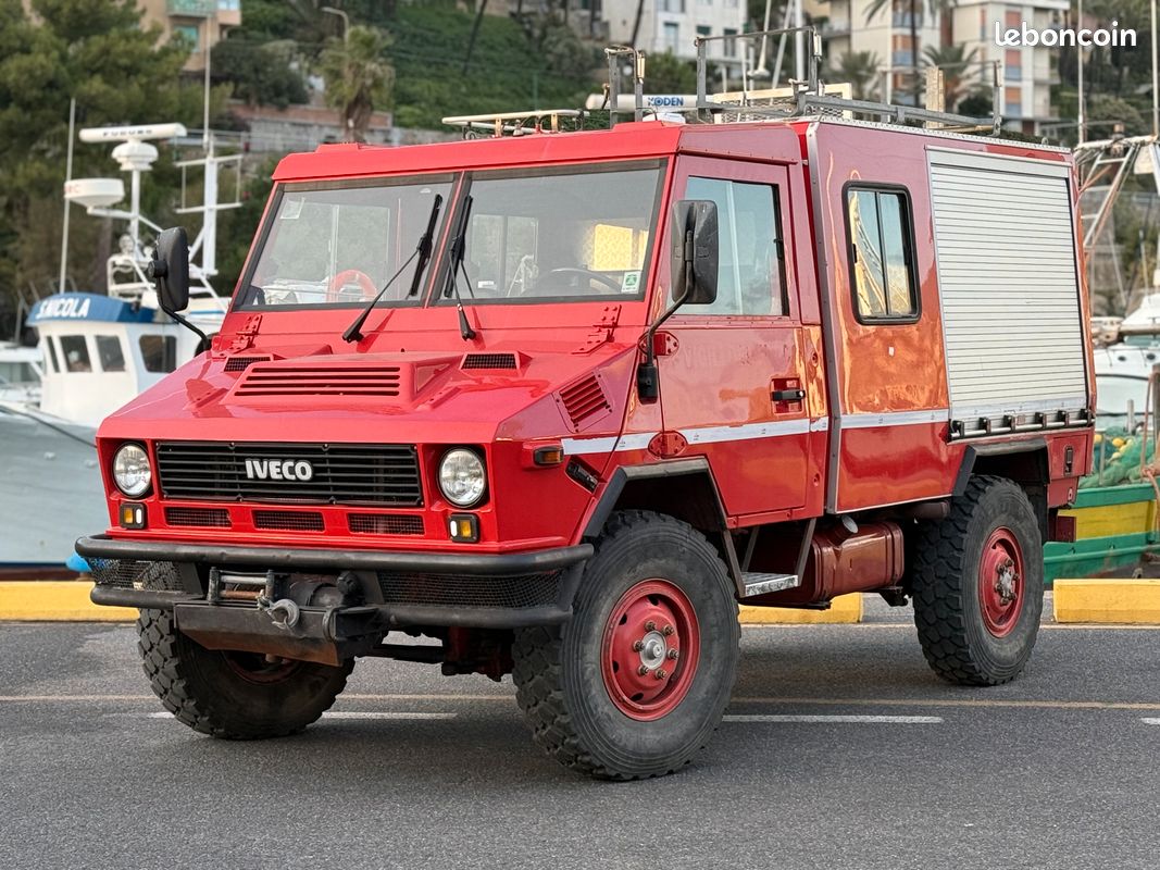

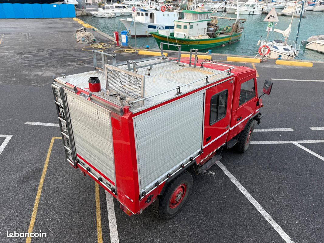

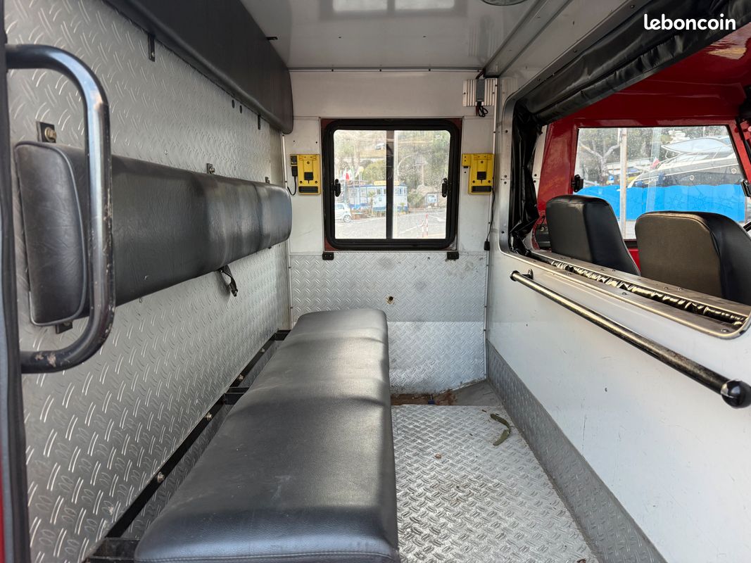

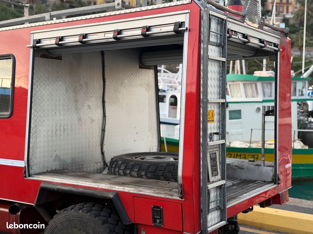

méfiance avec cette proposition a menton d'un iveco a 25.000e 71.000km
https://www.leboncoin.fr/ad/caravaning/2887766952
DREAM CAR VOUS PROPOSE :đźš™
FIAT IVECO VM 90 4X4 2.5 TD 102CH PERMIS B EX CAMIONETTE POMPIER
ROUGE VERNI
1ÉRE MAIN
01/1986
71.000KMS
3 PLACES
- 4X4 connectable
- Blocage du pont
- 4X2
- Treuil
- Prédisposition 220V
- Échelle
- Pneus 9.00
- Attelage
- Cellule habitable
- Excursion
***CURIEUX ET COLLECTIONNEURS DES PHOTOS S’ABSTENIR!!***
BONNE BASE DE PROJET POUR CAMPING CAR 4X4 DESERT/EXPEDITION!!!
FOURGON complètement FONCTIONNEL AU NIVEAU ÉLECTRIQUE/MECANIQUE,DEMARRE AU QUART DE TOUR!!
