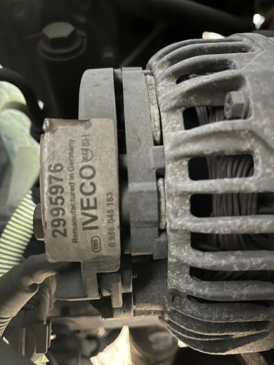

Je charge actuellement mon installation avec mes panneaux solaires et j’ai acheté un chargeur d’alternateur. C’est là que j’ai besoin de vos lumières éventuelles.
Sur l’alternateur y a deux départs. Un vers l’avant du véhicule et vers ce qui semble être la gestion ou la répartition. Honnêtement je ne sais pas à quoi ça correspond.
L’autre borne part vers le démarreur et du démarreur part une grosse section vers la batterie.
Donc j’ai démonté cette 2ème cosse, me suis branché au chargeur, suis retourné vers le démarreur (pour faire pareil, mais j’aurai pu aller directement à la batterie aussi je pense) et ensuite je me suis branché à la batterie auxiliaire de mon aménagement.
Une fois tout ça cablé, je tourne la clé et rien…
J’ai remis à l’origine, j’ai laissé les câbles en attente et me gratte la tête
Si quelqu’un aurait une idée ce serait genial
