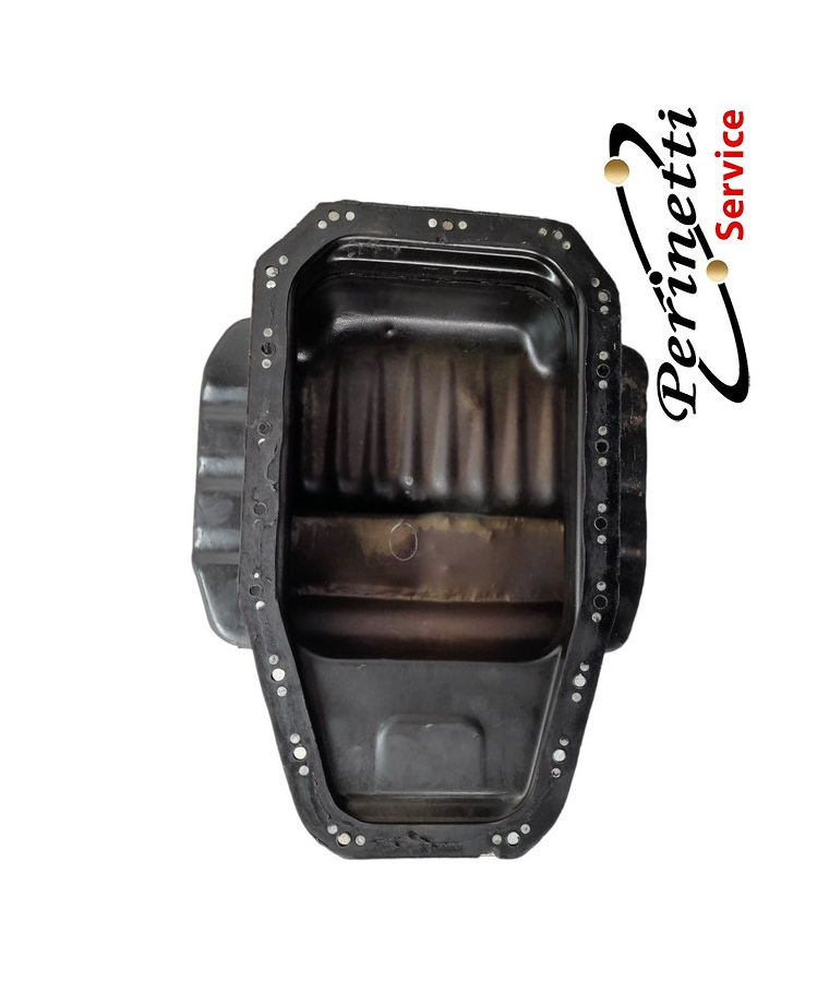

C'est le carter d'huile de la B120 à propulsion arrière. Lourd, Iveco Daily peut-être ?

Salut Hannes,
le carter d'huile que tu cherches et celui du Daily me semblent identiques. Il constituerait une base avantageuse pour les modifications souhaitées.
