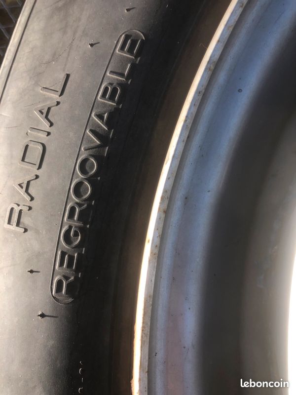

si c'était pas si loin pour moi je serais allé chercher ce lot par exemple https://www.leboncoin.fr/offre/equipeme ... 2460593757
(moi j'ai un ancien mais ça passe aussi dessus)
600euros pour 5 roues "neuves" est un très bon deal surtout dans la mesure ou on sait que du 17 pouces "peut" aussi se monter dessus.
et dans la config actuelle ils conviennent pour un 5t5 et il est possible de les retailler pour plus de grip comme a fait xcape avec ses 19.5
a titre de comparaison, il y a ici dans l'ain le même type d'offre (même prix) mais avec des pneus dépareillés trop "petits" donc ça n'est valable que pour les jantes https://www.leboncoin.fr/offre/equipeme ... 2409696636
ok ici on est sur de l'occaze mais rien que pour se procurer des jantes permettant une monte différente , voir pour les faire élargir , le jeu en vaut probablement la chandelle, du moins si on opte pour cette taille 17.5 ou 17. à lire ou relire viewtopic.php?p=82872#p82872
