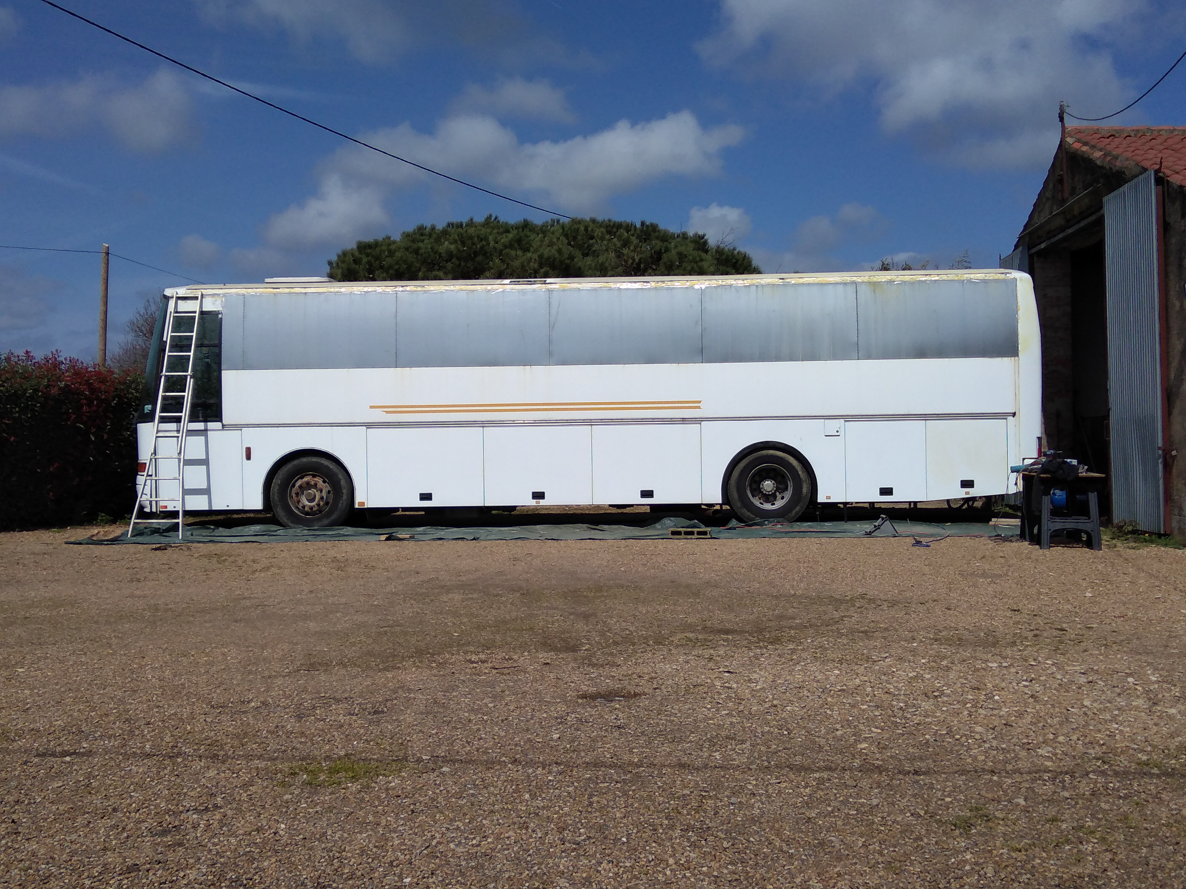

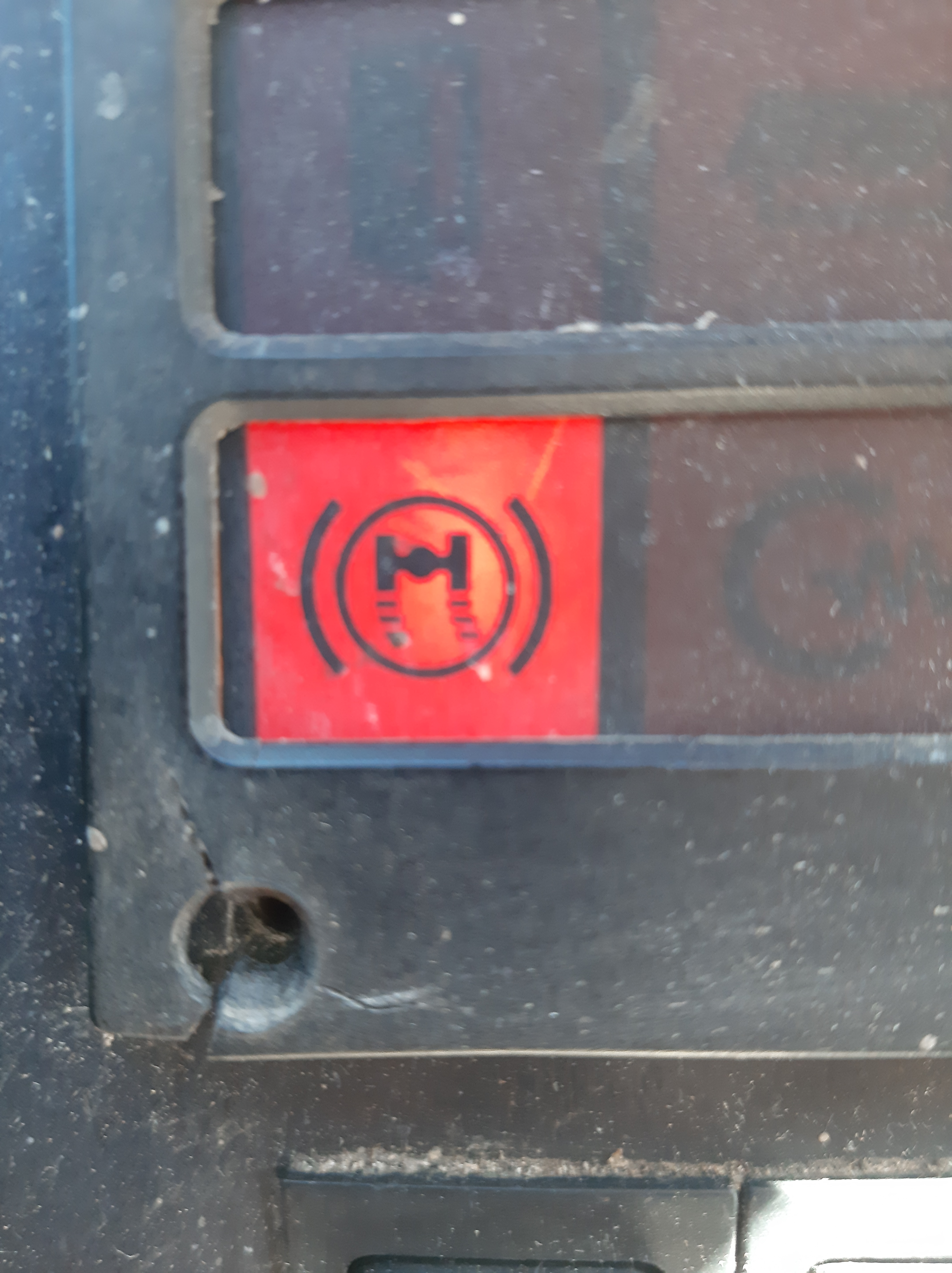

Hello. Bon rien à voir avec un 4x4, mais vous pouvez peut-être m'aider. J'arrive pas à trouver ailleurs. C'est un car volvo b10m de 1992.

Je pense que c'est le blocage de différentiel AR

J'ai pensé à ça aussi, mais il n'y a pas de blocage. Merci.
Je viens de trouver ma réponse sur un vieux dossier electrique volvo.
C'est l'abs. J'ai le circuit imprimé qui est en court circuit.
Ya plus qu'à le refaire.
