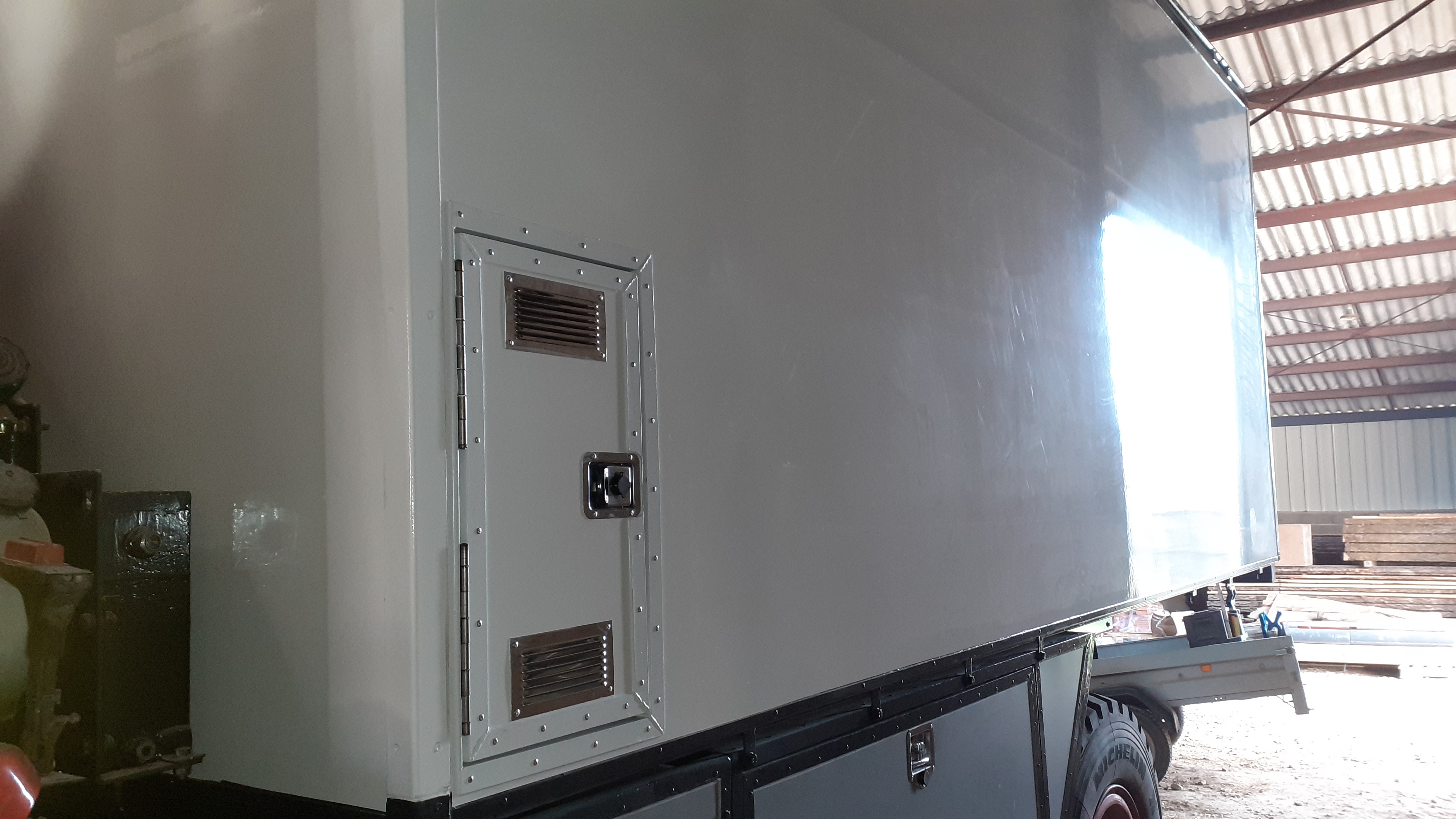

Hello, quelques nouvelles et des photos qui en diront plus.
Plafond posé, salle de bain faite à 75%, coin couchage fait.
Et la cuisine + tous les autres meubles sont commandés, ça arrivera le 4 mai !
Pour la salle de bains, il est prévu un pan coupé mobile qui recevra une vasque. Suivant la position de ce pan mobile, la salle de bain sera en configuration "douche" ou en configuration "vasque".

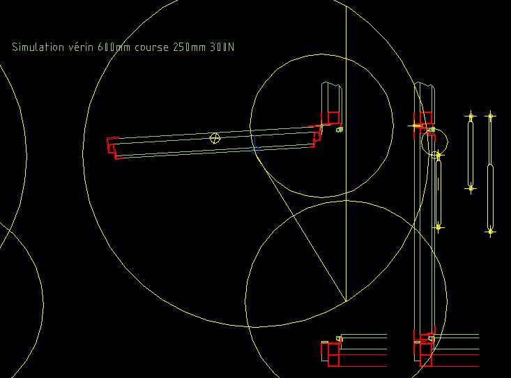

La cellule apparait surtout grande car j'ai fait les photos avec un grand angle
Porte à faux augmenté aux 2/3 de l'empattement avec l'autorisation de Renault Trucks. Oui ça commence à faire beaucoup 2.26 de PAF pour 3.40 d'empattement , il faudra être vigilent dans les virages serrés / aux feux / pendant les manoeuvres.
Pour les vérins, REF 0425030 chez https://www.brusson-industrie.fr mais adapter la géométrie et la poussée en fonction de tes besoins.
Fais une petite esquisse pour ne pas te gourer et un bon coup de pif pour choisir la raideur. Estimation masse de ta porte/ position du centre de gravité et décomposer quelques vecteurs forces et finalement... ajouter 20% pour tout ce que tu auras oublié
Good luck !

Vérification du gaz. Ma modif d'une plaque de cuisson gaz domestiques a été acceptée. Merci David Breizh Family pour tes tuyaux (pas de gaz non...)
Test d'étanchéité, inspection du réseau. Une partie à été vérifiée, pour l'autre j'ai juste été questionné (partie non visible des tuyaux de gaz, thermocouple, distance des attaches).
Vérification du compartiment gaz. Tout OK avec des petites remarques. Notamment, ne pas laisser dans le compartiment gaz la poignée de la bouteille de 13kg (le cylindre vissable avec sa poignée) car risque d'étincelles en cas de choc. Pareil pour les attaches métalliques des sangles de retenue de la bouteille, elles ne doivent pas toucher la bouteille. Comme elles sont passées en double épaisseur c'est bon l'attache touche la sangle et pas le corps de la bouteille.

Dimensions, hauteur / sol, distance par rapport au compartiment douche avec sa porte d'accès.
Angle d'ouverture non vérifié ça tombe bien car j'étais non conforme sur un point mais j'avais préparé mon argumentaire.
En fait les fenêtres à projection doivent d'au moins 70°suivant la norme. Mais c'est 50°pour mes fenêtres VISUM. La parade est de mettre un marteau brise vitre accompagné de son étiquette "ISSUE DE SECOURS - Briser la vitre en cas de nécessité", et le passage libre doit être de 450mm minimum dans toutes les directions. Sauf que... j'avais 445mm de hauteur et pas 450...

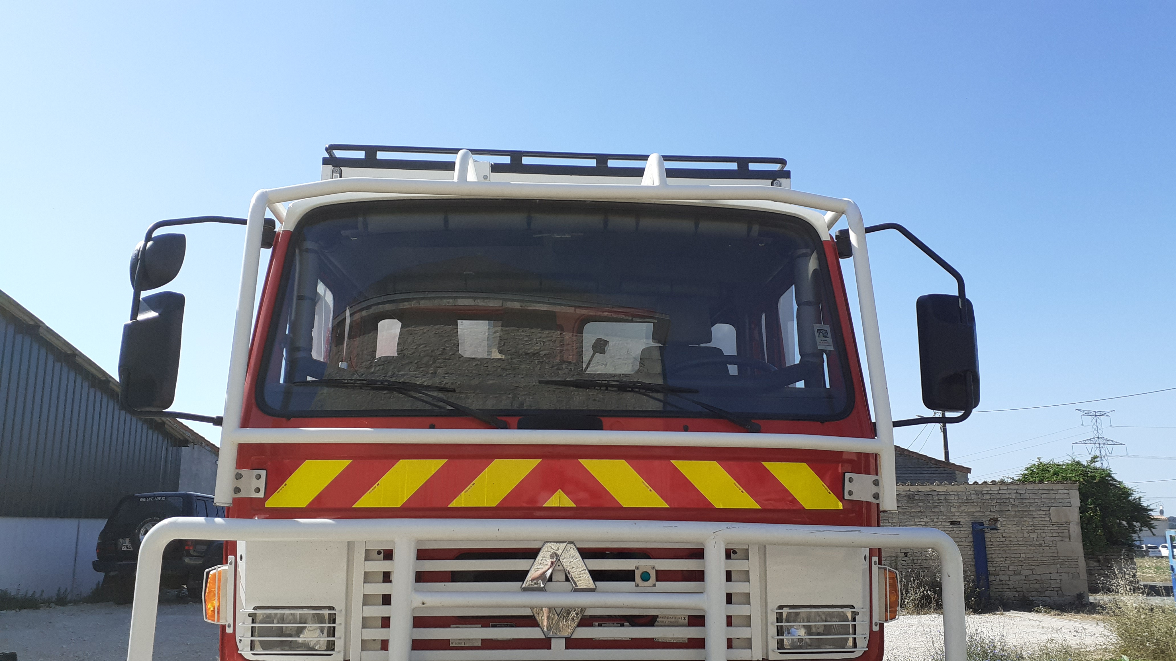

Mon carrossage en cellule habitable est plus large que l'équipement incendie d'origine. Mauvaise surprise on ne voit plus grand chose dans les rétros et ça posera problème au contrôle technique semaine prochaine.
Des bras rallongés existent, quelque part dans les casses. Alors j'ai préféré les modifier moi-même sans rien dire à personne.
La modif est simple et évidente, mais comme on m'a dit de montrer ce que ça donne, voilà un résumé.
Samedi 27 juillet balade chez le ferrailleur du coin. Parfait je trouve du tube acier 22x19 et du 19x15 pour la manchonner, parfait !
Le tout pour ... 1 euro !
Je rallonge de 82mm après mesures comparatives à l'autre bout du pays chez Xavier34 (merci
Débit, perçage manchonnage, soudure au MAG gentillement à 80A, ponçage, peinture, remontage hop ni vu ni connu.
Résultat: on voit nickel toute la paroi de la cellule et un angle bien large sur les côtés.
