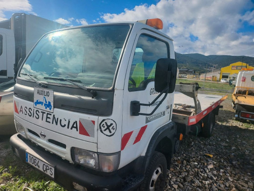

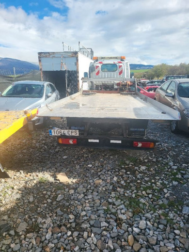

Vend depanneuse nissan cabstar 4x4 plateau omars prête à travaille prix à débattre

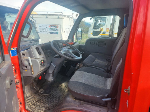

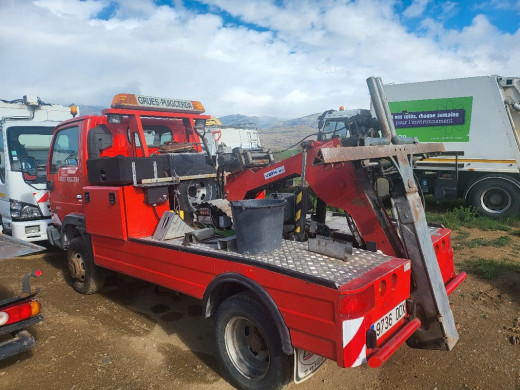

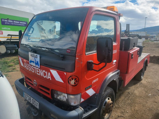

et même chose pour ce cabstar panier au même endroit 150.000km affiché 15.000 aussi...https://www.leboncoin.fr/ad/utilitaires/2637295134

sur ces deux là il faut prévoir de changer la boite de transfert c'est la vieille version normalement, c'est environ 5000€ la boite (bon les prix ont peut être suivis l'inflation depuis) plus la main d’œuvre, plus la modifications des commandes voir des arbres de transmission.
Après en avoir discuté avec Pere Maimi j'ai un doute sur le kilométrage de celui à 150 000kms ...
