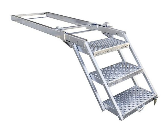

voici notre version :
Beda a écrit : 03 août 2020 17:15 Bonjour à tous,
viewtopic.php?p=190015#p190015
Je suis intéressé par ton marche pied, c'est quoi ? Thks
Beda

Intéressant et pas très chère ce marche pied!

Beda a écrit : 04 nov. 2021 16:17 Voila:
https://www.lkw-teile24.de/Trittleiter- ... ausziehbar
apparemment le design a été un peu modifié.

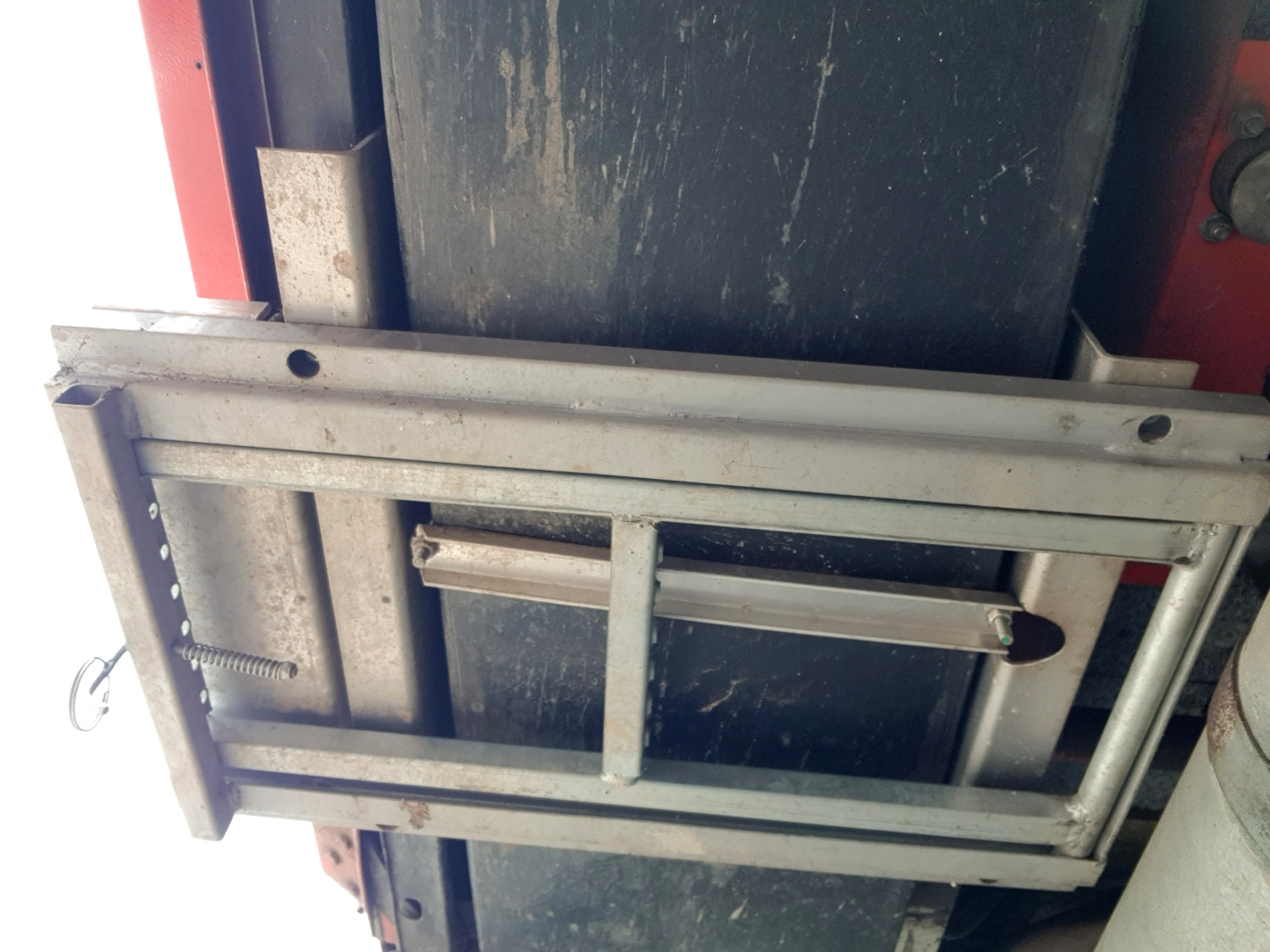

Mais vous n'avez pas le réservoir de carburant à cet endroit ?
Car chez moi, ça ne passe pas :(
Muth67
J'suis maçon ! Et alors !
Messages : 517
Re: roue b 110
Message par Muth67 »
E1K a écrit : 05 nov. 2021 11:22 Mais vous n'avez pas le réservoir de carburant à cet endroit ?
Effectivement c'est aussi la question que je me posait.
Moi aussi le réservoir gène, mais Beda à remplacé son réservoir d'origine.

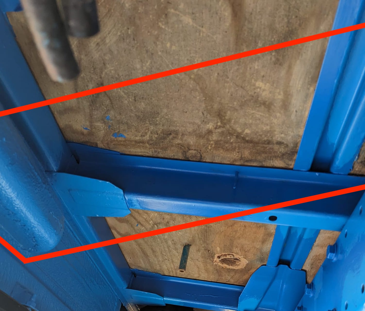

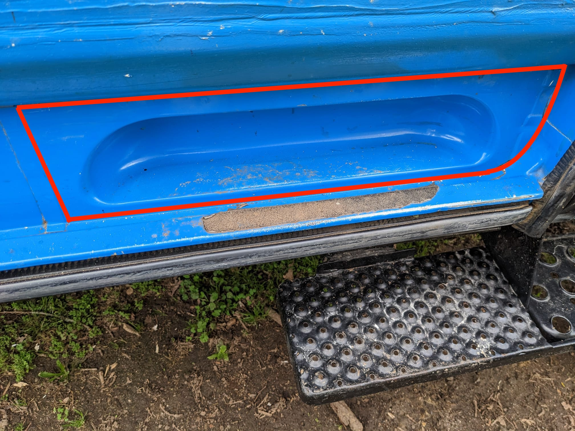

Beda, pourrais-tu nous dire comment est réalisé ton montage de réservoir et de marche-pieds s'il te plait ?
Ce genre d'échelle m’intéresse.. :thumbup:
Un montage comme celui-ci pourrais être intéressant :

Muth67 a écrit : 04 nov. 2021 16:28 Intéressant et pas très chère ce marche pied!
Beda a un autre feed sur un Forum allemand
Salut Ludovic !

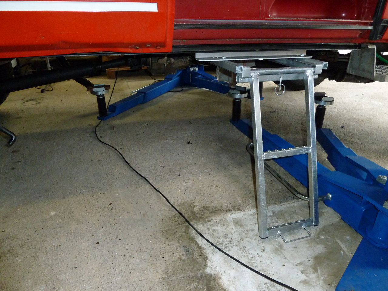

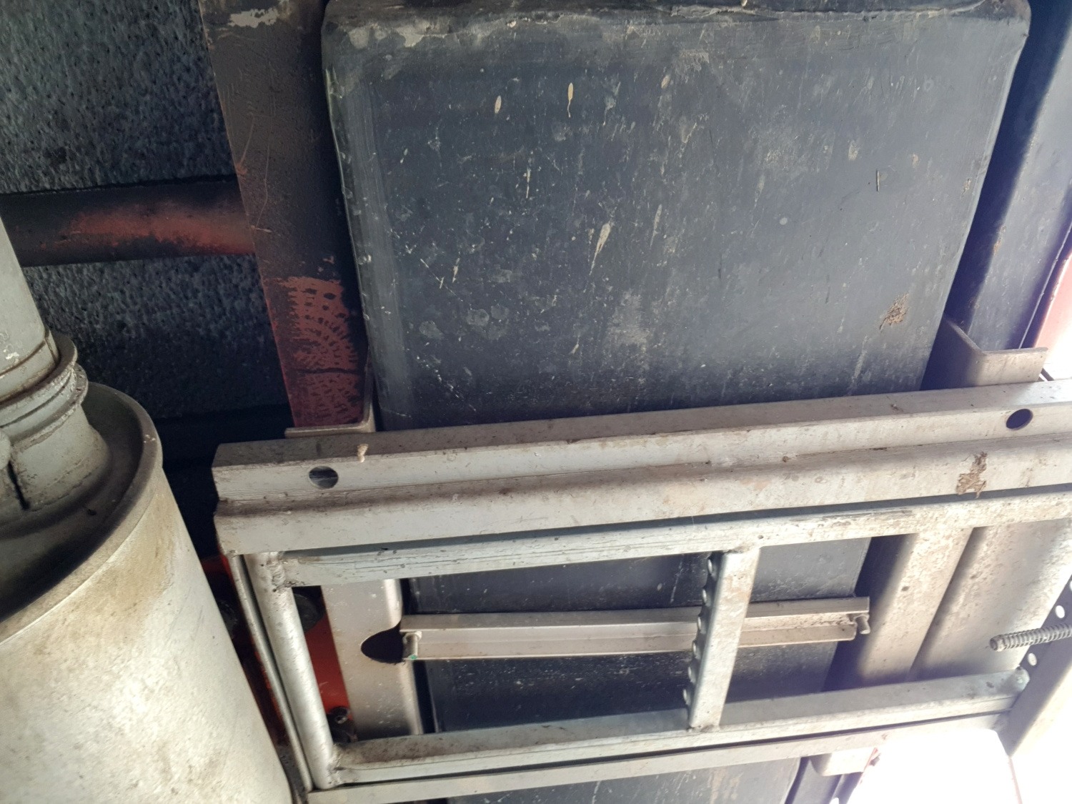

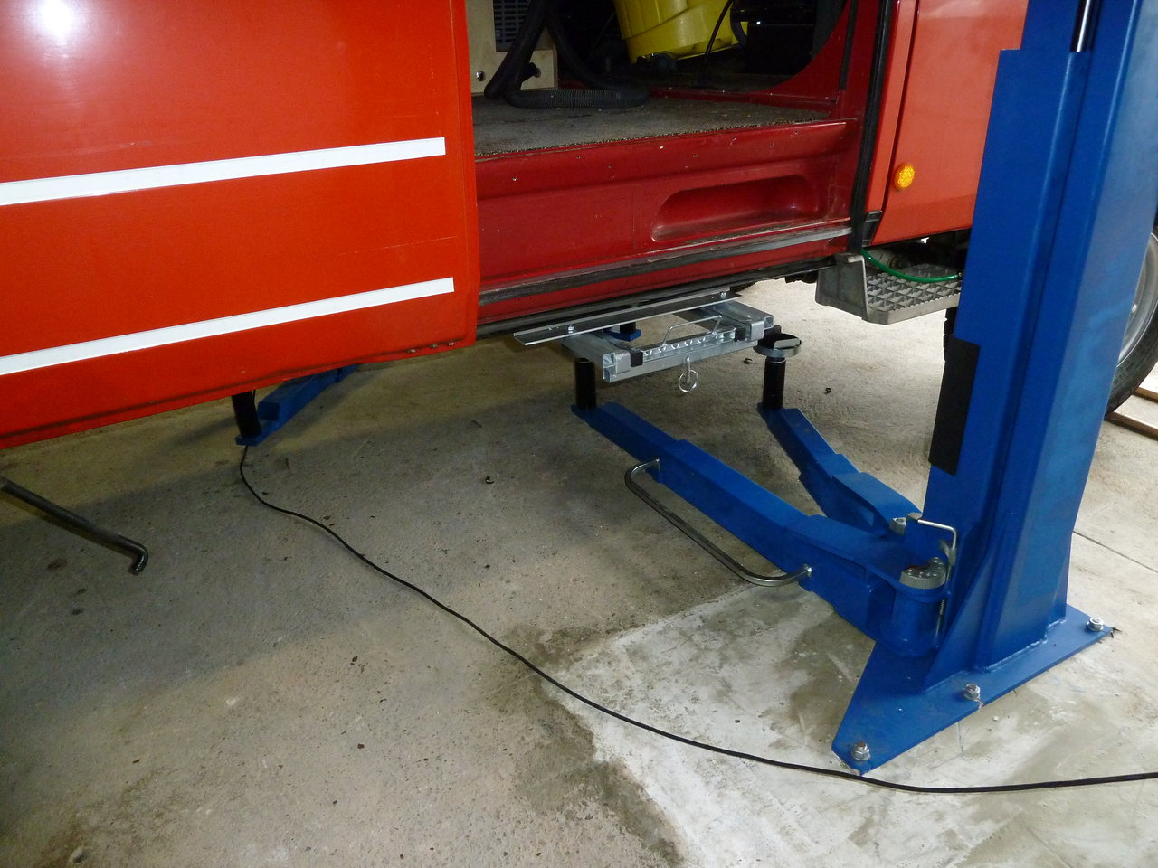

j'ai conçu et fait fabriquer les réservoirs moi-même.
Le montage a été réalisé avec des écrous rivetés, des tiges filetées et des profilés en U en aluminium. Je ne l'ai pas documenté en détail.
Pour pouvoir monter le marchepied, j'ai fait fabriquer des profilés en aluminium d'après un croquis à la main ; également non documenté.

Beda a écrit : 10 juin 2024 13:38
Salut Ludovic !
j'ai fait fabriquer des profilés en aluminium d'après un croquis à la main.
Merci beaucoup pour ta réponse rapide et tes photos :thumbup: J'y vois plus clair.
Je pense me séparer du réservoir de ~125L que j'ai à droite du camion pour remettre un réservoir classique de 67L.
A voir si je peux me débrouiller pour qu'il soit suffisamment vers l'arrière pour dégager cette zone et installer une échelle ou un escalier du genre.

HiddenTTY a écrit : 10 juin 2024 12:27 Beda, pourrais-tu nous dire comment est réalisé ton montage de réservoir et de marche-pieds s'il te plait ?
Ca oblige a garder la porte ouverte.
A la limite au dessus sur le planché et tu le déplies. En enlevant l'isolant pour compenser l’épaisseur.
HiddenTTY a écrit : 10 juin 2024 14:15
Salut Ludovic !
Je ne pense pas que ça passe. car le 67 est surtout moins haut. un peut plus long mais pas beaucoup plus

E1K a écrit : 10 juin 2024 14:49
C'est vrai que c'est un bon argument ... Le montage de Beda est le plus raisonnable finalement, ça permet de loger dessous sans trop d'inconvéniants. Par contre il faut toujours se débrouiller avec le réservoir :o

Je dois faire le plein après 55 litres (lampe de réserve jaune). A 60 litres, il se peut que dans un virage, le carburant n'arrive plus au moteur.
