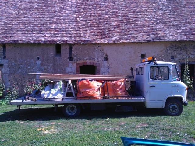

En terme de gabarit c'était l'idée, maintenant le Cabstar, j'ai moyen confiance (un 508 de 50 ans, pour ce que je fais parait bien plus robuste)

:roll: Et pas une seule petite photo de ce 508?!

Faudrait que je me pose pour voir la procédure pour les poser... hébergement etc...
Je passe sur l'ordi le week-end... et encore...
Mais promis, je mettrais...

Lors de l’écriture, sous l’onglet aperçu/envoyer il y a ‘’fichier joint’’.
Cliquer sur fichier joint,
Cliquer sur ajouter les fichiers,
Cliquer sur photothèque ou prendre une photo ou un fichier selon le cas,
Choisis ton dossier,
Puis clique sur insérer dans le message,
C’est fini Mouhaha
Pfff, faut tout faire ici :mrgreen:

Vouala!
Merci <3

Bin voilà, tu avances Mouhaha
Bon, pour en revenir à la motricité, un simple bloc ‘’d’if’’ :mrgreen: et des pneus structurés devraient déjà repousser les limites du bestiau non?!
Ensuite, restera toujours le ventral et le PAF pour certains zccés, et là une rehausse serait à envisager :roll:
J’ai possédé le même, incassable mécaniquement, mais la corrosion…
