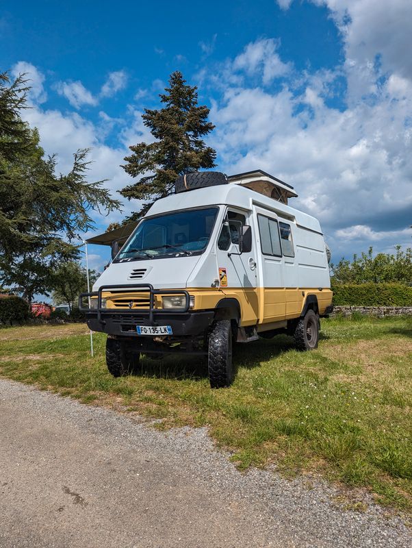

plus sur le vehicule ici viewtopic.php?p=224064#p224064A vendre, Juno, Renault B110 4x4 de 1998 entièrement aménagé et homologué par nos soins en 2022 pour un voyage au long cours. Ainsi qu'un lot de pièce conséquent, comprenant notamment un ponts avant, pont arrière et une boite de transfert. (Pièce très rare)
Véritable franchiseur, il vous amènera au bout du monde, véhicule prêt à partir !
Bien lire l'annonce qui est la plus complète possible.
L'annonce est organisé sur 3 volets : Véhicule, Aménagement intérieur, équipements extérieurs / additionnel.
VÉHICULE :
Caractéristiques :
- Année 1998, je suis le deuxième propriétaire.
- PTAC : 4T500 (Permis C1 ou C obligatoire, ou permis B avant 1975)
- Moteur 2.8L TD Sofim à chaine de distribution. 110 ch
- Transmission 4x4 : Ponts Renault, véritable 4x4, boite longue, courte, blocage de différentiel arrière.
- Pneus arrière changé en 2022, usure 50%, pneus avant usure 65%.
- Très bon état général, pas de corrosion perforante, corrosion de surface présente traitée dans sa majorité, châssis sain.
Travaux majeurs effectués depuis l'acquisition :
- Réfection complète de tout les arbres de transmission (croisillons, coulisse) ainsi que l'ajout d'un double cardan sur l'arbre avant (2022)
- Réfection de la pompe à injection + 4 injecteurs neufs (2022)
- Tendeur de distribution mécanique + patin de guidage neufs
- Ajout d'un intercooler B120
- Réfection complète des freins arrières (2021)
- Changement silent bloc de cabine (2021)
- Peinture Jaune type Raptor (2022)
- Joint spi nez de pont avant (2024)
- Silent bloc echappement (2024)
Un tableau de l'ensemble des réparations/entretien effectués est disponible et sera fourni à la vente.
L'ensemble des vidanges boites / ponts / moteur ont été effectuées très régulièrement. (Max 8000km sur le moteur, tout les 25 000 km sur les boites et ponts). Tout les fluides seront changés pour la vente ainsi que les filtres. Graissage tout les 4000km.
Historique connu, véhicule suivi et entretenu.
Le CT PL sera réalisé pour la vente.

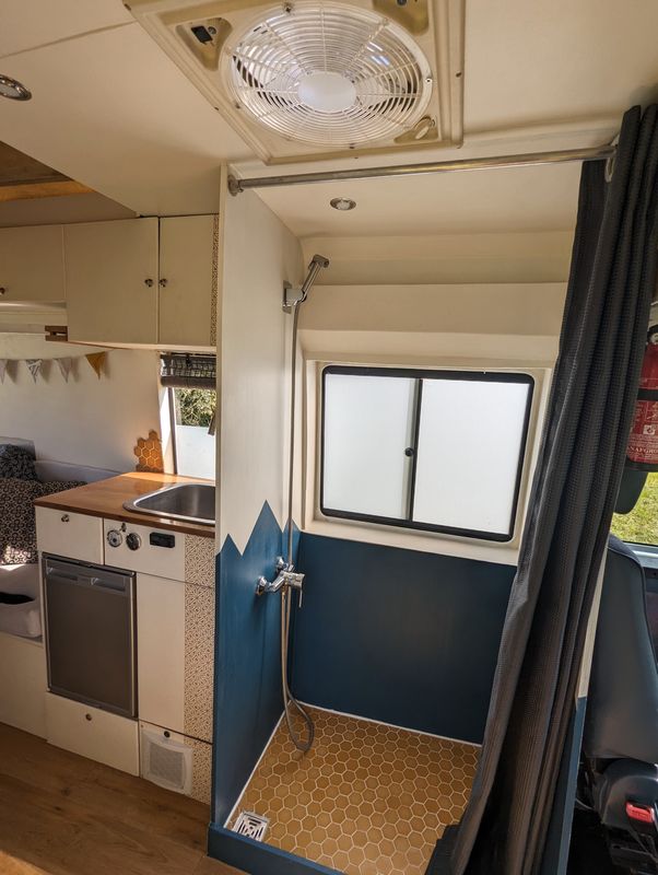

AMÉNAGEMENT :
L’aménagement à été conçu pour voyager de manière la plus autonome possible. Cet aménagement à été éprouvé et approuvé durant 1 an et demi de voyage à travers l’Asie centrale :
- Lit 137x187cm permanent
- Table amovible sur glissiere
- Lit d'appoint
- Cuisine
- Douche
- Nombreux rangements
Aménagement homologué VASP autocaravane auprès de la DREAL Rhone Alpe en 2022.
Système d'eau :
- 185 litres d'eau propre en aluminium
- Filtre à sable + filtre à charbon + filtre UV de chez WM aquatech
- 90 litre eaux grises en aluminium
- Eau chaude instantanée (voir chauffage)
- Grande salle de bain réalisée en résine epoxy (3 couches) et peinture epoxy (3 couches)
Système électrique :
- Batterie Lithium 200 ah Ultimatron quasi neuve (77 cycles)
- Panneau solaire Maxeon 3 : 400W
- Régulateur solaire MPPT 100-30 Victron
- Chargeur DC DC ORION 30a Victron
- Convertisseur 230V 600W
- Eclairage 100% led 12V
- Frigo à compression Dometic CRX 50 (50L)
- Lanterneau avec ventilateur à thermostat : Fiamma Turbo vent
- Routeur pour SIM Wifi 4G
Système chauffage / eau chaude :
- Chaudiere Eberspaecher Hydronic S3 D4E Diesel
- Production d'eau chaude instantanée via échangeur à plaque
- Chauffage via échangeur Helios 2000W sur circuit chaudière
- mode altitude disponible, testé à plus de 3500 mètre au Tadjikistan.
Cuisine :
- Bouteille GPL 36L permettant de recharger très facilement, et assurant 4 mois de cuisine au gaz.
- Plaque gaz Thedford 2 feux.
