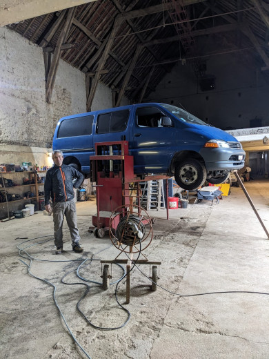

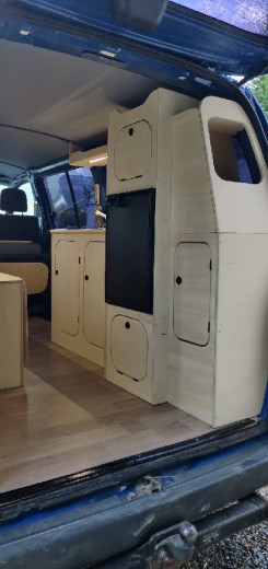

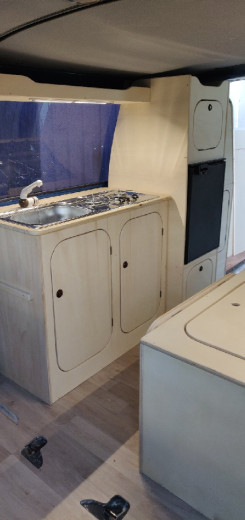

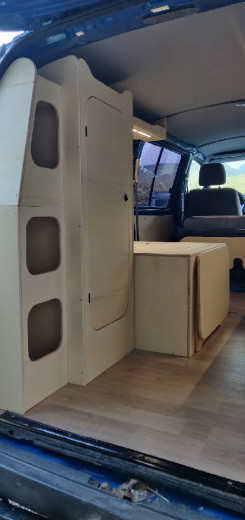

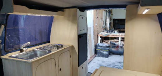

Re-bonsoir mieux avec les photos du camion
:shock:

On est dans la bonne rubrique et en prime, on sait même à quoi tu ressembles !
On va te trouver un modérateur qui va rassembler tes photos et ton message de présentation sur le même fil de discussion.
Il ne te reste plus qu'à nous mettre des photos de l'aménagement... et roule ma poule ! :drinkingcheers:

:thumbup: Bin voilà, ça c’est fait.
Bienvenu ici ;)
Tu ne manques pas de place pour bricoler dit donc :shock:

Quand tu voyage, tu attelles le pont mobile au Toy ? Mouhaha

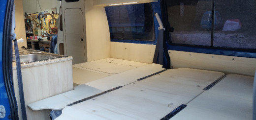

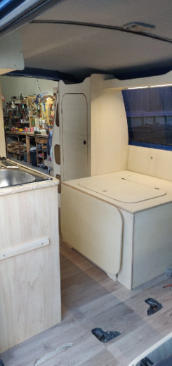

zêtes comme ma femme, vous arrivez toujours à vos fins.... J'ai retrouvé ça, dans le fil de discussion que j'avais avec Vincent Duc (Drôme), qui a fait le gros de l'ammenagement.

cooldams a écrit : 04 mai 2024 18:37 zêtes comme ma femme, vous arrivez toujours à vos fins...
Soyons clair : je n'ai nullement la prétention de me substituer à ta femme Mouhaha
Mais si elle arrive à ses fins, c'est quand même bon signe pour vous ! :thumbup:
Maintenant, on sait à quoi tu ressembles et on sait à quoi ressemble votre petit nid douillet. C'est quand même vachement mieux pour communiquer.
Où en es-tu avec le COC ?
Il ne semble pas y avoir beaucoup de garde au sol ! Ca donne quoi en pleine charge ?
Je te souhaite de finir rapidement ta préparation et de pouvoir en profiter dès cet été pour voyager un peu avec ta petite famille.

remi.flo a écrit : 03 mai 2024 22:40 Et n'oublie pas de prendre des photos de l'aménagement ce week-end... sinon, je lâche kaya29 (il peut être féroce s'il n'a pas sa dose d'image) Mouhaha
Mouhaha il a eu chaud le p’tit nouveau, trop occupé ce WE j’étais passé à côté de son cas :mrgreen:
Bon, il paraît bien propre cet aménagement, tout ce poids permanent doit être géré par une suspension adaptée surtout pour le baroud.
Ton problème sera souvent l’angle ventral sur ta machine, le rehausser un chouïa est nécessaire, un kit existe peut être à prix raisonnables sinon le sur mesure mais plus cher.
