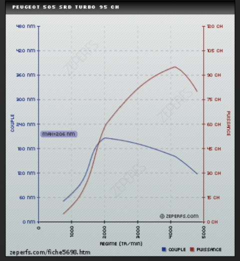

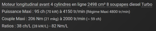

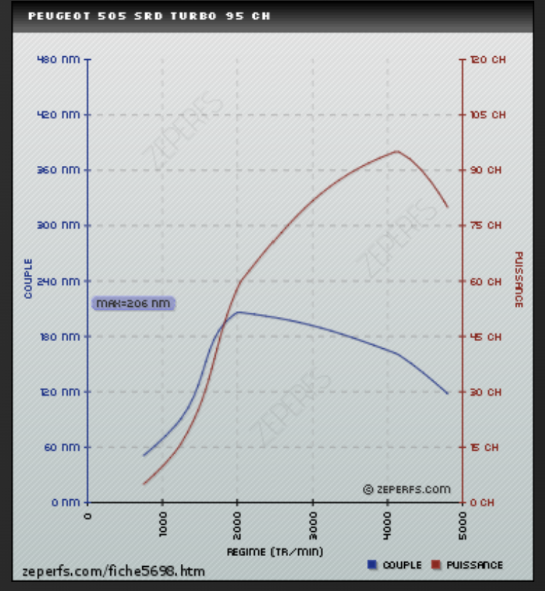

Concernant le moteur XD3T du Brutt, pour les amoureux de données techniques, j'ai trouvé ceci sur Internet:
- Je ne vais pas changer mon moteur ni ma BV Peugeot !
- Dans les long cols "pentus" dans des pays chauds, je suis obligé de rouler à environ 3000 TRM pour optimiser le refroidissement moteur
- Si j'ai l'occasion et la possibilité, je rêve d'installer un intercooler...
Je suis fort, et vous ?
