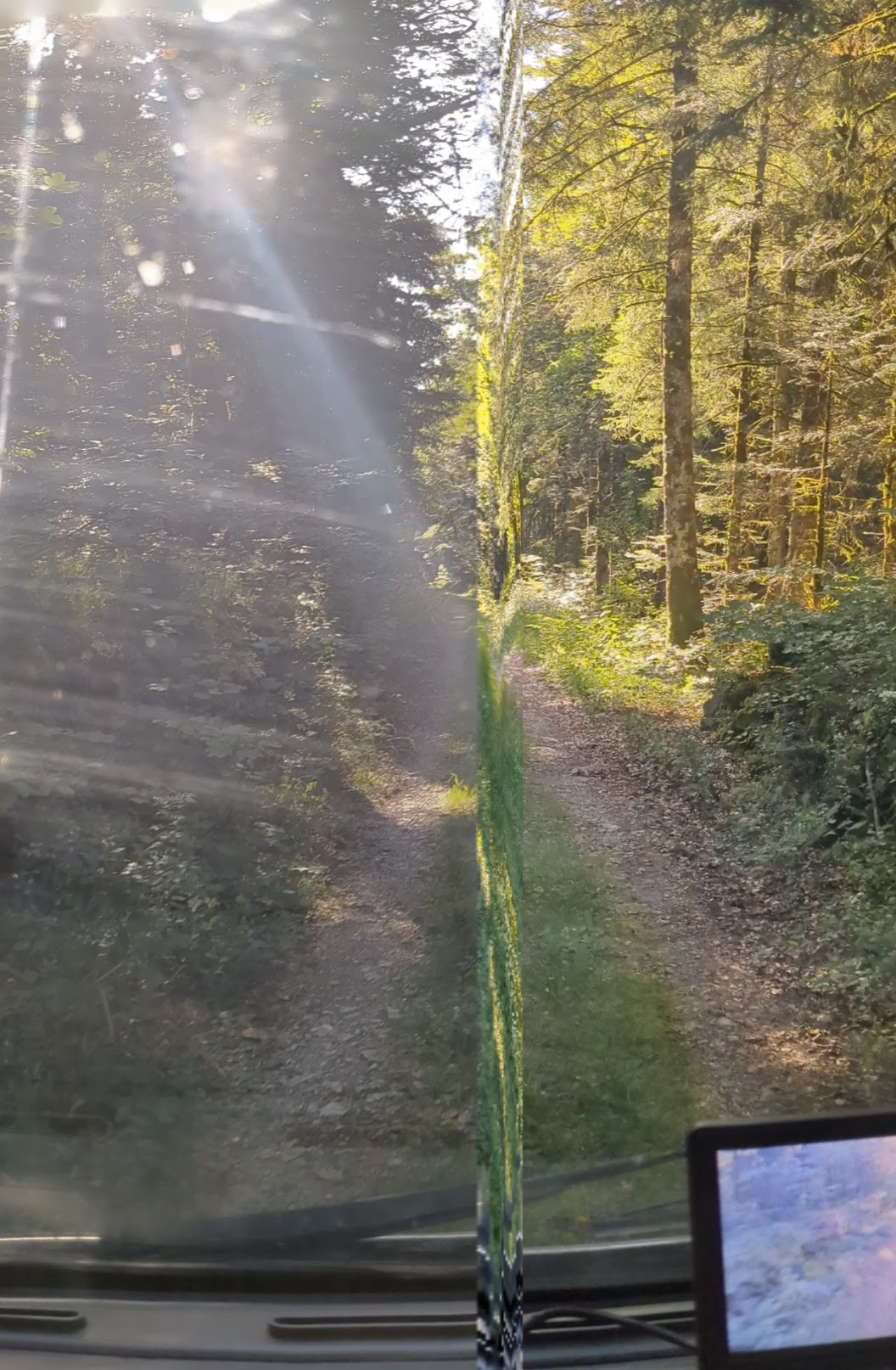

Je vais partager ma toute petite expérience, je n'ai pas pu aller bien loin pour le moment.
L'année dernière lors d'une remontée vers le nord de la France, petit détour en chemin forestier. Sans problème y compris pour des véhicules non 4x4, terrain sec. Etroit frottage de branche. J'avais une petite video mais je ne l'ai pas conservée car pas bcp d'intérêt. Photo du véhicule pour visualiser son état actuel, je dirais presque dans son jus, encore des choses à faire dessus.
J'ai enclenché la transmission 4x4 plus pour vérifier que cela fonctionne que par nécessité. On sent bien la poussée.
L'intérêt de ce chemin (je suis allé me promener au matin à pied pour repérer et voir ce que je pourrais tester comme passage) était de le continuer et de rejoindre la Rd par l'autre coté. Car il y avait une dernière portion assez pentue (peut être 8%) et caillouteuse donc potentiellement dérapage, branchage, qqs trous pas méchants, arbres, buissons etc. Ma première idée était d'y aller en descente (dans le sens de ma progression), mais la refaire en montée aurait été intéressant pour tester le véhicule.
Bon aucune expérience personnelle et découverte du véhicule. Finalement je suis retourné sur la Rd après la nuit, par ou je suis venu. J'ai peut être bien fait ce jour là, car qqes centaines de kms plus loin j'ai cassé la BV, mais j'étais pas dans la forêt.
Mon idée est que ce genre de chemin dans sa totalité on doit pouvoir les emprunter sans problème y compris si ils sont détrempés (dommage j'ai pas le tronçon le plus intéressant en photo).
