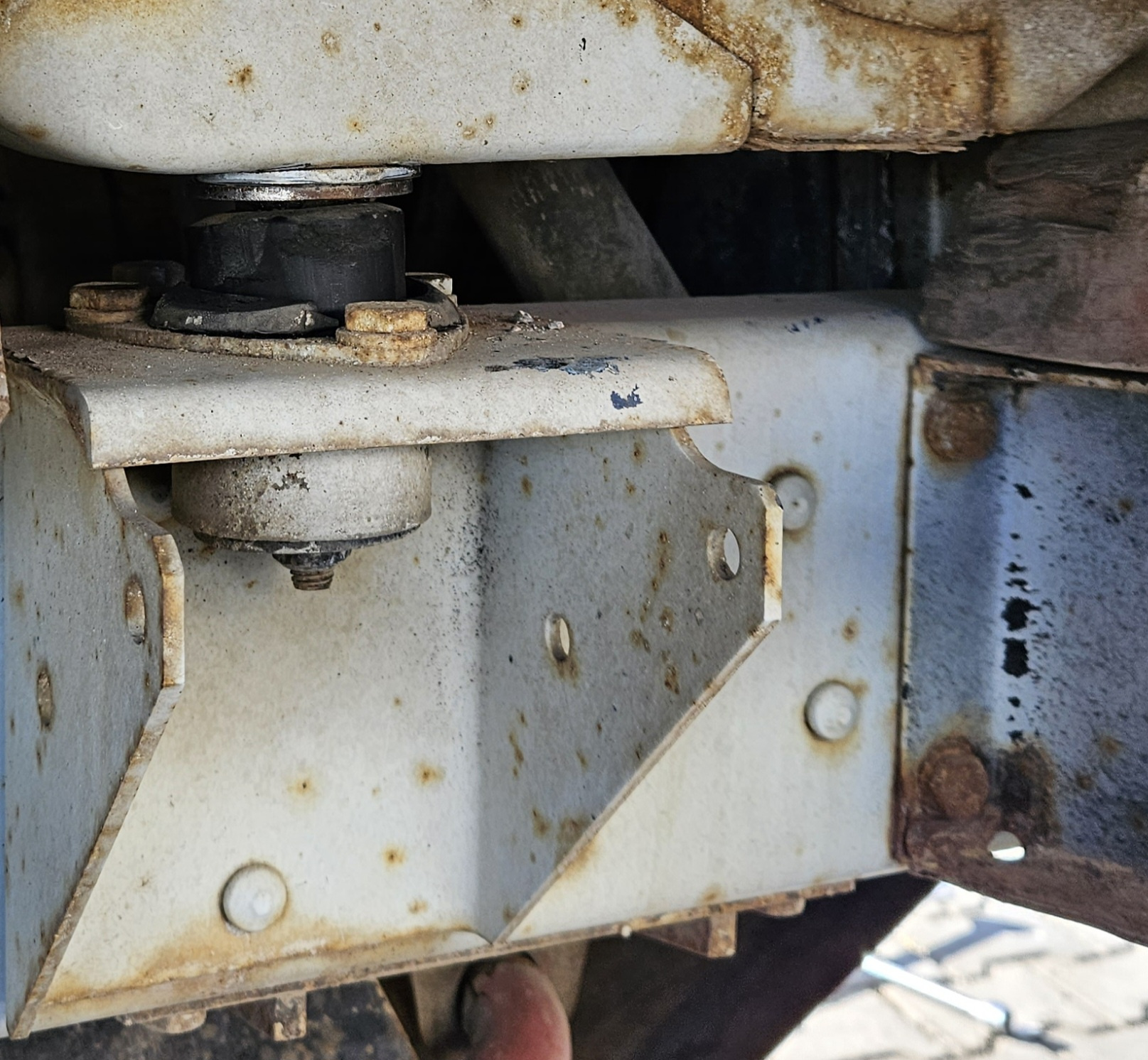

Bonjour à tous.
Me voilà en Turquie avec mon B110 4x4 pont Renault.
Depuis un certain temps maintenant, il y a un bon choc, sous les pieds du passager, à chaque nid de poule ou irrégularité de la route !
Gênant !!
Il est prévu que je change les Amortisseurs, mais lorsque l'on bouge le B, on voit clairement que ce silent-bloc est fatigué.
En gros ça bouge bien à ces 2 endroits !
Un conseil ?
Une idée ?
Une ou des pièces à changer ?
Une solution d'attente ?

Alors en bas c'est la barre stab (ilisatrice ou anti-roulis, comme tu préfère ;) ) ça ne devrait pas être trop compliqué à trouver ou au pire retailler.
Pour l'autre, c'est un silent bloc qui tient la caisse ?
Pense qu'ils ne sont pas tous seuls, la barre stab tu en a au moins un en symétrie de l'autre côté, ceux qui tiennent les extrémités et ceux qui sont dans la partie cintrée, il faudrait au moins les inspecter, pareil pour ceux qui sont voisins de l'autre malade.
Les silent-blocs qui lachent, ça vole souvent en escadrille :twisted: :mrgreen:

Celui de la caisse semble en bien mauvais état, se serait couillon de flinguer les autres qui vont être davantage sollicités comme le dit STF :roll:
Ensuite, je perçois de la corrosion qui commence à être envahissante, un coup de ferose ne ferait pas de mal dans un 1er temps ;)

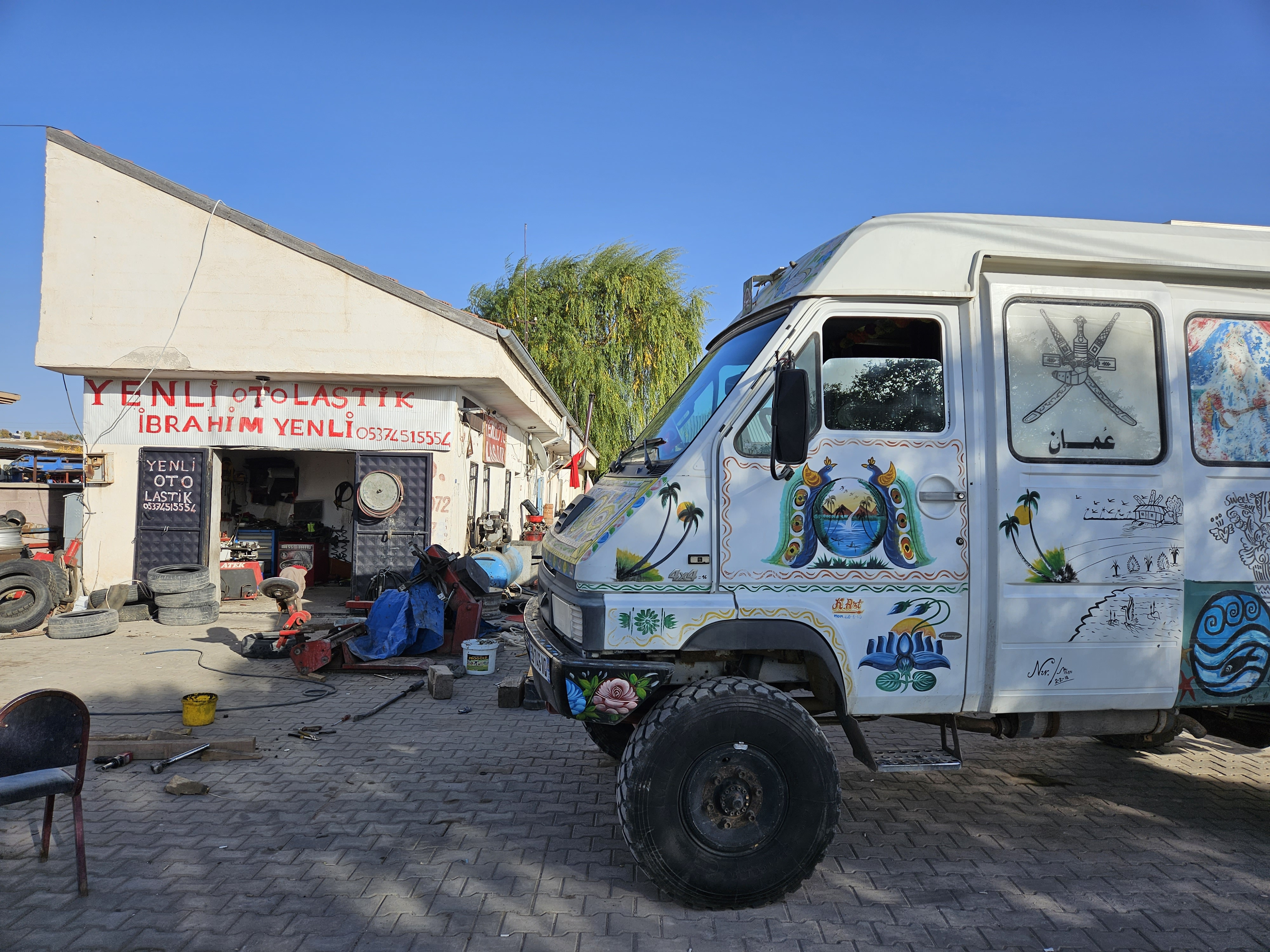

Petit plaisir simple de mécanique "de voyage" , aujourd'hui !!
:thumbup: :thumbup: :thumbup:

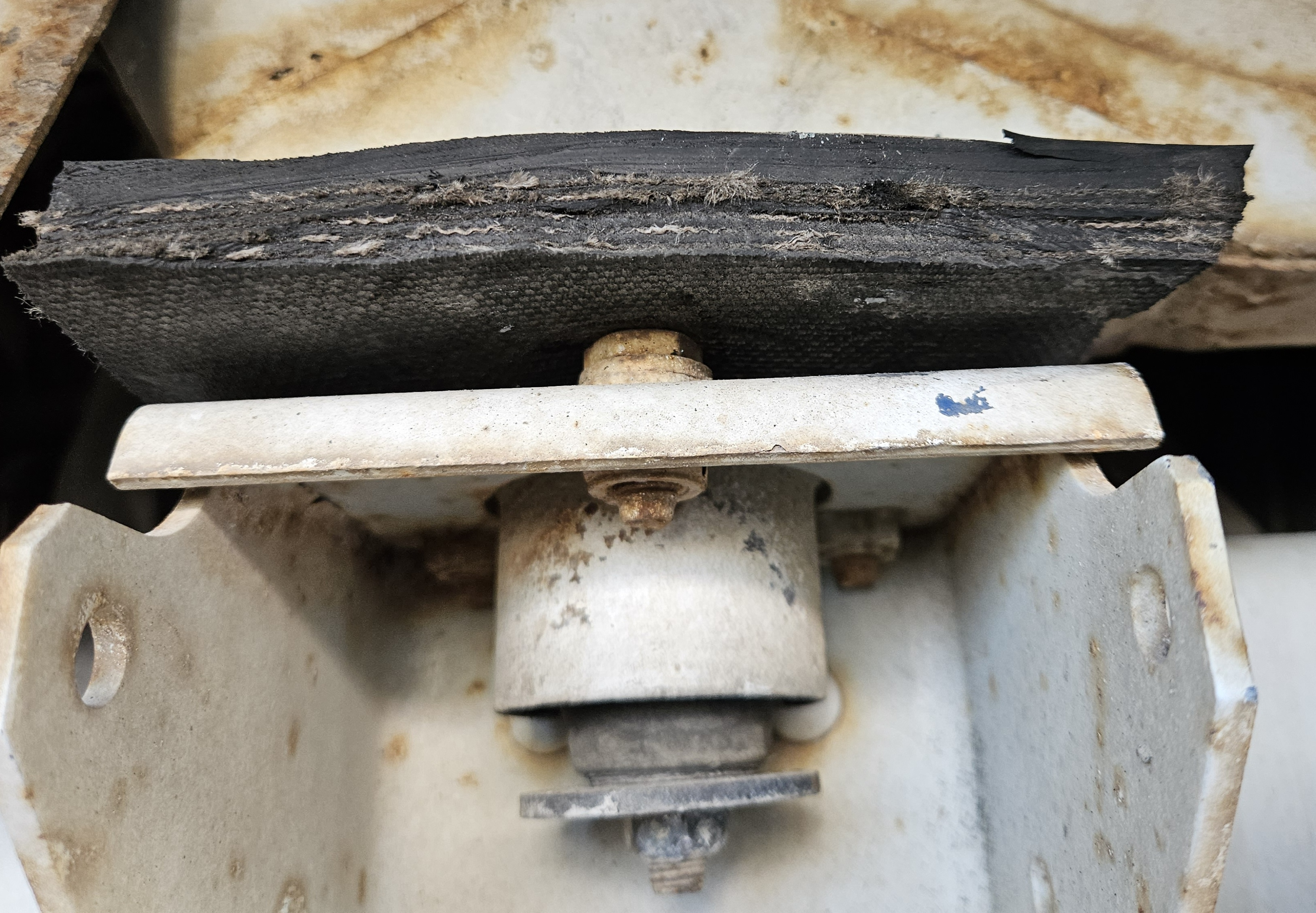

Ce genre de réparation (éventuellement provisoire) que l'on peut faire au milieu de nulle part, sans pièces détachées précises, juste avez l'idée, le bon mécano, le bon endroit, le bon moment...! :D
Et ça change la vie !!
Une série de situations pour y arriver.
- Un mécano, en sortant d'Irak qui me fait découvrir l'existence de ce silent-bloc de cabine côté passager qui est bien explosé !
- Une série de conseils et d'avis sur le forum ainsi que sur des groupes whatsapp. Merci :drinkingcheers:
- Une idée, en attendant la pièce de rechange commandée entre temps.
- Un micro garage sur le bord de cette route turque, ouvert malgré ce jour férié (100 ansdelarépubliqueTurque) !
- Un mécano qui ne parle pas un mot d'anglais mais avec qui ça passe bien et qui cherche une solution provisoire au problème !
Zou, c'est parti !
Fabrication d'un silent-bloc de fortune à placer entre la cabine et le châssis !
Simple !
Fabriqué avec 3 fois rien...
On y a passé 1 heure quand même !
Le mécano m'a demandé l'équivalent de 10 euros !!
C'est incroyable comment un morceau de caoutchouc peut changer la vie.
Mon B a retrouvé le confort et le plaisir de prendre des nids de poules, des dos d'ânes et ne demande qu'à off-roader !
D'ailleurs, c'est prévu demain en Cappadoce !
Petit plaisir simple !
J'adore !
