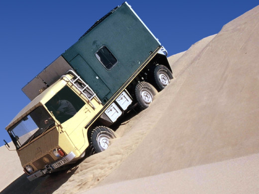

j'ai passé environ 450 nuits dans différents véhicules pendant mes raids. Ça a commencé par un 4x4 Lada Niva avec deux traversées du Maroc en dormant à bord. Une simple malle métallique servait à transporter deux jerrycans d'essence et la nourriture. On l'a sortait le soir pour faire table basse (les jerrycans faisant sièges) et je l’enchaînais au châssis pendant la nuit. Puis 13 raids en Afrique avec un vieux Range Rover V8 que j'avais préparé (Libye, Algérie, Mauritanie, Maroc). Puis 3 raids avec un 6x6 Steyr Puch Pinzgauer 712M, ex ambulance de l'armée suisse en carte grise collection (Algérie, erg tunisien et cratères de météorites en Mauritanie). Et aussi une fois en Afrique noire a accompagner un grenoblois qui se payait ses vacances en revendant de vieux véhicules sur place (Sénégal, passage éclair en Guinée, Ouest Mali, Burkina et Côte d'Ivoire).
Après 2003, à part aller une fois en Sardaigne puis en Croatie, puis me servir lors de la construction de ma maison, mon Pinzgauer ne sort plus. Surtout que j'ai un van pour les vacances.
Si quelqu'un est intéressé sur le forum je peux le détailler et le céder. Aménagement intérieur avec coffres bois, réservoir essence rempli de mousse compétition de 430 litres, doubles amortisseurs avant, deuxième roue de secours, pas mal de pièces détachées : disque d'embrayage, joints, amortisseurs, cylindres de freins, émetteurs/récepteurs, membranes, filtres...
Comme il roule peu, je ne garantis pas la fiabilité sur un long raid sans avoir tout révisé avant. J'imagine que ceux qui en ont sur le forum auront plus d'info sur les problèmes potentiels pouvant apparaître avec l'age (silentblocs qui se décolleraient, durites fissurées, membrane de pompe à essence coupée, voyant de surrégime,...).

Pinzgauer 712M 6x6 1975 - ex ambulance armée suisse

A l'inverse, le Pinz 6x6 est très bruyant (on peut insonoriser un peu) consomme le double (ne pas espérer moins de 20l à 90 km/h stabilisée au GPS) mais est extrêmement fiable. La transmission est intégralement protégée dans le châssis et la garde au sol atteint 40cm avec de gros pneus. J'avais néanmoins avec moi pas mal de pièces détachées : du petit joint jusqu'au disque d'embrayage. Les seules choses que j'ai eu à changer ont étées :
- une membrane de de pompe à essence (la cuve du second carburateur ne se remplissant plus, pied au plancher d'où perte de puissance).
- un amortisseur arrière (j'ai des doubles à l'avant)
- les soufflets de protections des articulations de suspensions (fissurent dans le temps)
- le compteur de vitesse a perdu une vis sur la tôle ondulée en Algérie (mais j'ai un GPS + un compte tour)
A titre d'info, j'avais entièrement repeint et traité anticorrosion mon Pinz en 2001. Il a donc peu vieilli. J'envisageai dans les 15.000€.

La cellule d'origine est en double couche de fibre de verre + mousse de polyuréthane intermédiaire + renforts aciers galvanisés. Donc pour elle, je n'ai rien eu à traiter.
Pour le châssis, j'ai eu peu de chose à traiter car c'était une ambulance de l'Armée Suisse, donc un véhicule qui était arrêté à un endroit fixe durant toutes les manœuvres d'exercices contrairement aux 712 bâchés. J'ai juste repris certains points de rouille au Frameto. Puis j'ai apprêté et peint avec une peinture camion. La partie de la benne sous la cellule a été traitée par deux fois au Rustol teinté en noir (en 2001 puis en 2003 après mon dernier raid en Mauritanie). Mais le mieux c'est le Rustol chargé avec des particules d'aluminium. C'est très résistant et ça dure mieux (les particules d'alu protégeant l'acier des frottements). J'avais peint le réservoir supplémentaire de 430 l avec du Rustol alu. Et même en marchant dessus en permanence (il est dans la cellule), il n'a jamais rouillé. En fait, la rouille n'est apparue que sous les batteries (à cause de l'acide je pense) et j'ai donc dû remettre du Rustol quelques années en arrière à cet endroit et vers les écoulements d'eau des portes.
