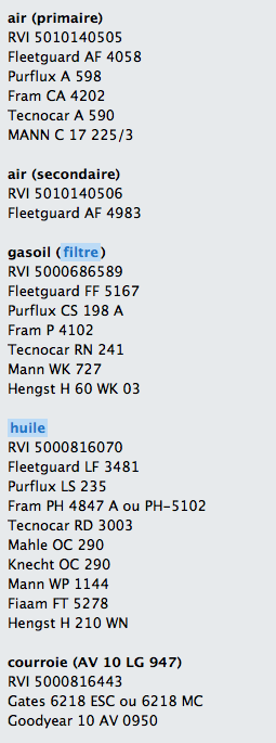

J'ai retrouvé ce post qui avait été fait par Jacomo32 et il me semble qu'il serait bon de le mettre en première ligne.
Cela m'aurais évité de chercher.
Si un modo pouvait le mettre en haut cela serait super :!: . Tes désirs sont des ordres. Merci :D .
Je penses que cela sera utile.

Le post d'origine est passé en "Annonce" tout en haut de la liste.

Moi ça fait longtemps que je n'ai pas commandé sur oscaro. Plutôt autodoc. Mais c'est tout pareil.
Après tout dépend des pièces. Ce n'est pas toujours la bonne référence, il faut être vigilant et fouiner à droite à gauche.
En tout cas pour les filtres tu peux mettre les mêmes que les 4x2 que ce soit iveco où b.
