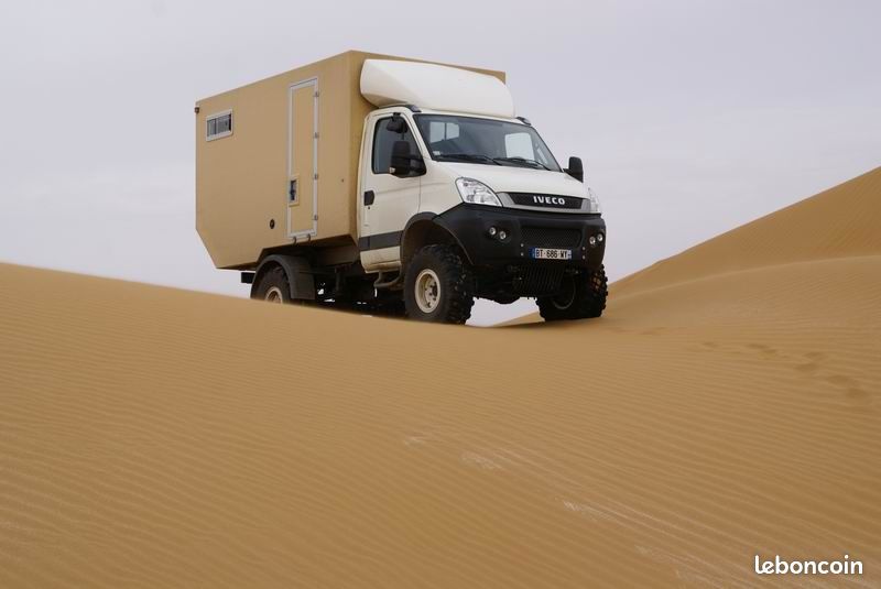

j'ai d'ailleurs cru que c'était le tiens qui était vendu "a la découpe" ici viewtopic.php?p=221337#p221337cyrchristo a écrit : 27 févr. 2024 23:07 ...
Vendu il y a 3 ans, je voyage aujourd'hui en trafic L2H1 en europe et en grand Vitara 2 dans les dunes ( et même en moto la dernière fois en Tunisie !) ...
mais manifestement non. d'ailleurs on ne sait pas pourquoi le gars ne vend que les roues et le moteur...
