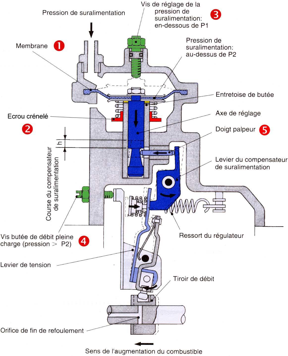

A quoi sert la LDA? -> Elle corrige le débit de gasoil en fonction de la pression de suralimentation, pas de pression = peu de débit, forte pression = débit augmenté. Elle permet entre autre de limiter la pollution dans les faible régimes où le turbo ne comprime pas assez l'air, et a également un rôle plus méconnu qui joue sur la fiabilité du turbo. En effet trop d'air, et pas assez de gasoil à pleine charge revient à avoir des gaz d'échappement trop chauds qui seraient destructeurs pour le turbo. En corrigeant le débit par rapport à la pression de turbo, une quantité de gasoil idéale est injectée car plus de carburant est injecté, plus les gaz seront refroidis, à l'inverse, trop pauvre en carburant, plus haute sera la température des gaz.

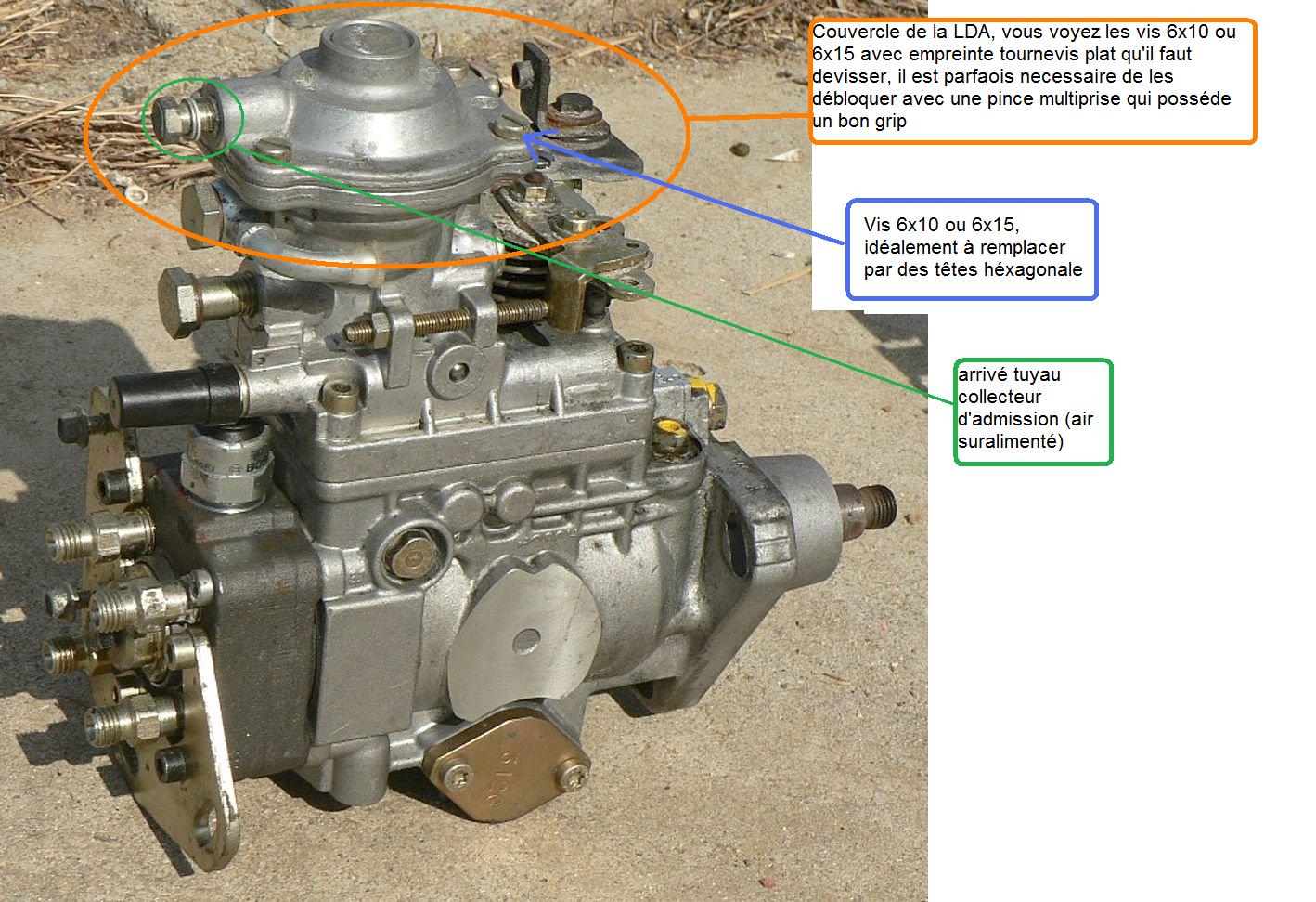

Il faut déposer le couvercle fixé par 4 vis de 6x10, dont l'empreinte est souvent celle d'un tournevis plat. Je conseille de remplacer les 4 vis originelles par des M6x15 tête hexagonale.
Une fois les vis retirées, vous allez voir ceci :

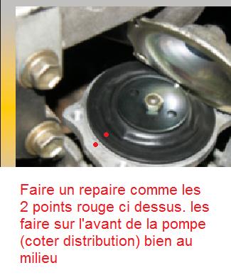

Vous allez maintenant avec un marqueur type "t-pex" par exemple faire une trace sur la membrane sur la pompe et sur la membrane comme ci-dessous. Ce repaire facilitera à la remise en place la rotation à faire effectuer à la membrane.

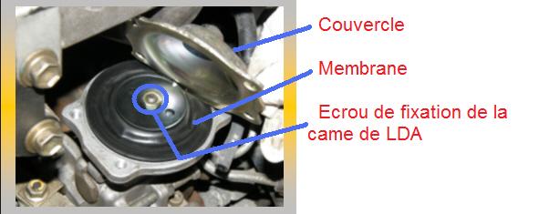

L'étape suivante consiste à retirer la membrane et sa came, pour cela il peut être nécessaire de tourner la membrane en la retirant. Pas d'inquiétude si ça force, mais une giclée de dégrippant dans le mécanisme sera le bienvenu au remontage alors. Vous devez voir alors ceci :
Une fois la membrane et sa came retirées, vous verrez sur la came une bague en plastique qui coulisse le long de la came, elle sert à limiter la course de la LDA (donc cette fameuse came fixé à la membrane), il faut adapter son épaisseur pour que la came puisse descendre jusqu'au point de débit max à pleine charge du turbo.
Cette opération effectuée, vous vous penchez sur la pompe, et vous verrez un gros ressort que vous enlèverez le temps d'un réglage :
Une fois le ressort enlevé, vous aller voir une roue crantée qui supporte le ressort, faites un point de repère avec un marqueur, et vissez-la de 2 tours. Le fait de visser cette roue crantée, qui en fait n'est qu'un support de ressort, permet d'assouplir le ressort et pour que la came descende plus rapidement à des pressions de suralimentation plus faibles. Ce stade là permettra un temps de réponse sensiblement plus court du turbo.

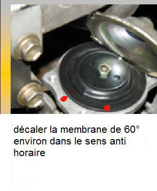

Maintenant, vous replacez le ressort à sa place, puis l'ensemble Came/membrane. Une fois celle ci remise, vous vous souvenez des 2 repaires alignés que vous aviez fait ? voir ci dessous :
Vous allez tourner la membrane (la came tournera également en dessous car elle est solidaire, c'est le but recherché) de façon à avoir les points de repaire décalés d'environ 60° (mon réglage perso) comme ci dessous :
Edit : Observez votre came avant d'effectuer la rotation, l'axe du cône est légèrement désaxé d'un côté, le sens de rotation à suivre est celui qui éloigne l'axe du doigt palpeur qui se trouve dans le logement de la came; ce n'est pas toujours le sens anti-horaire.
La rotation pourra être affinée en fonction des fumées noires qui peuvent apparaitre par exemple, ou du gain recherché, à partir de là, si on augmente la rotation, on augmentera sensiblement le gain de couple, mais certainement les fumées noires, dans le sens contraire on diminue le gain mais également les fumées noires.
