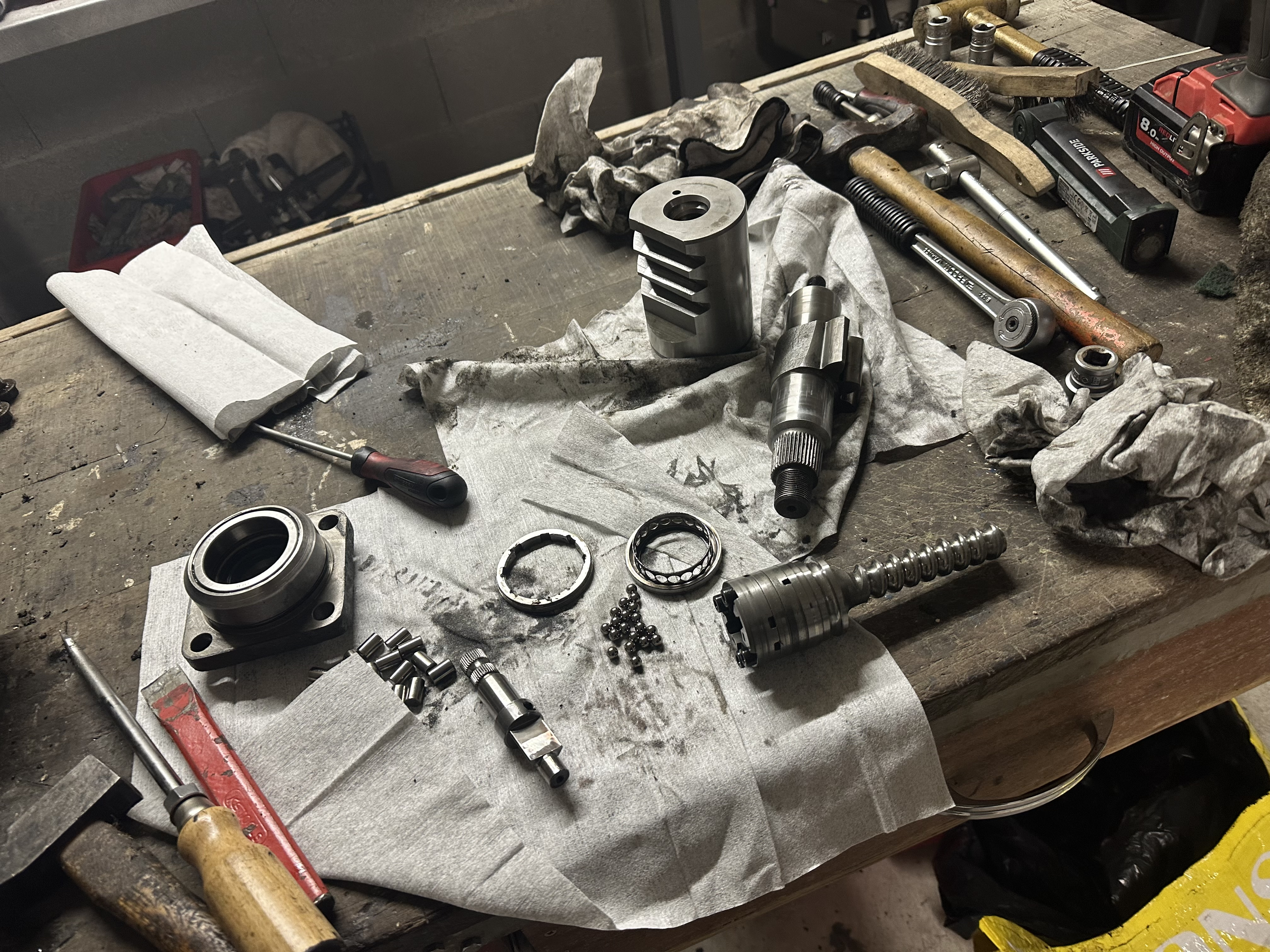

Je possède un b110 fn60 déclasser en VL de 1992
Il revient de loin vu l’état dans le quel je l’ai récupérer
Depuis le début j’ai du jeu dans ma direction et j’étais persuader que c’était ma pompe .. sauf qu’au démontage il s’avère que c’est à l’entre du boîtier le problème

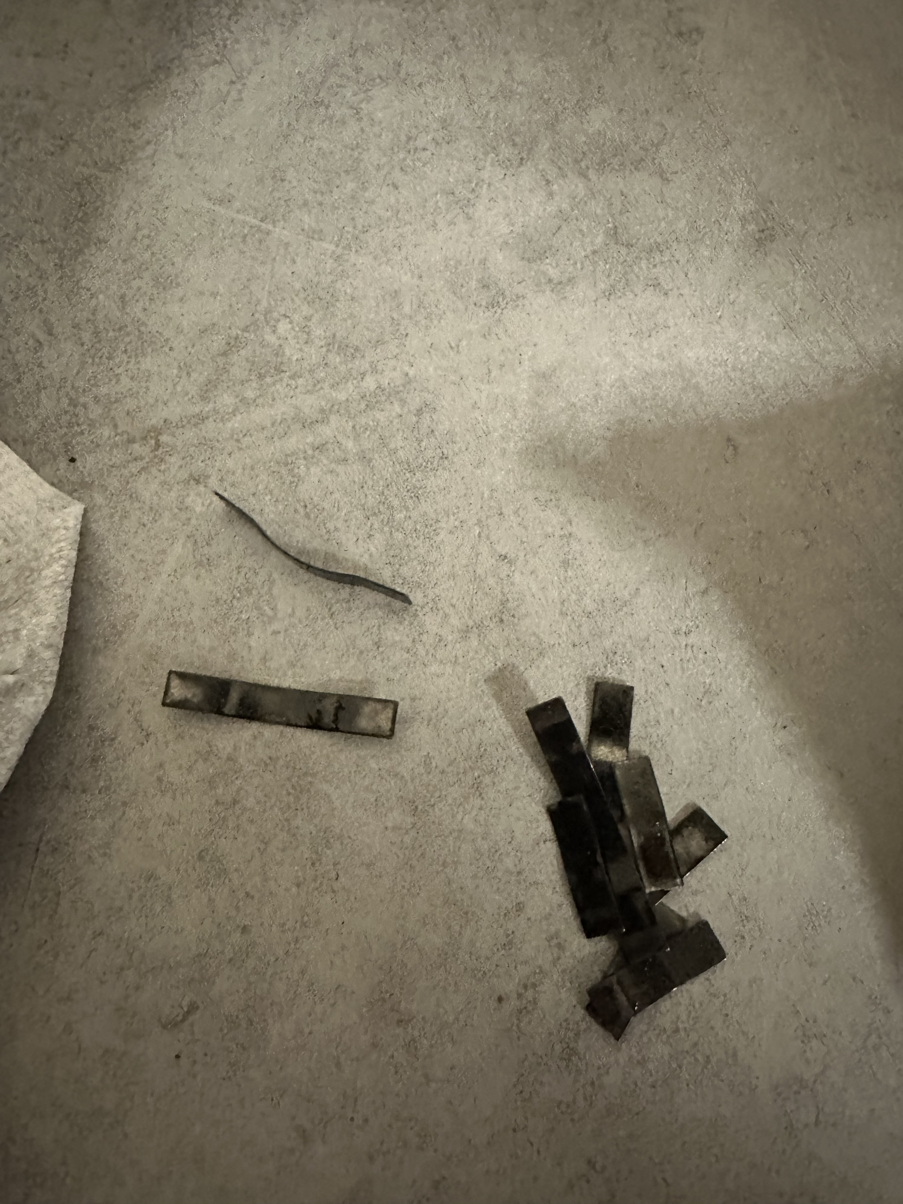

Au démontage, je trouve donc deux pièces qui s’emboîtent en l’entre du boîtier et la vis en queue de cochons
Entre c’est deux pièces se trouvent des petites lames qui permettent de prendre en compte les vibrations du volant et la crémaillère.
Il y en aurait 6 et moi j’en est 3 de cassé d’où le flou dans la direction ..
Avez vous déjà eu le problème ?
Ci joint les photos des pièces
