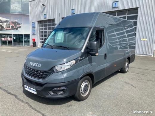

Bonjour Tout le monde, ça y est, j'ai acheté mon Iveco Daily 12m³ boite automatique - je vais le chercher mardi prochain à lyon (je suis dans le 66)

Le modèle trouvé et un Daily 35S14 v12 en propulsion de 2020 avec boîte automatique.

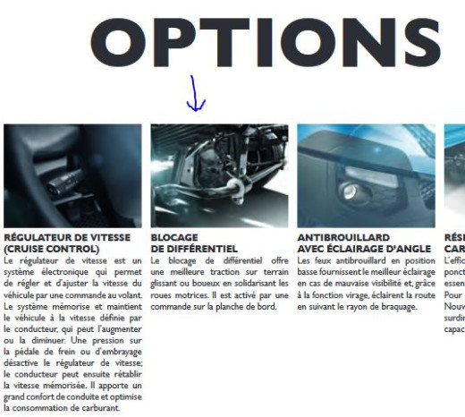

jcphase : Du coup j'ai cherché dans les documentations commerciales, pour un modèle précédent, en "tout petit" ils proposaient un blocage de différentiel et ça n'est pas spécifié "roues jumelées" donc espoir 🥳

Lien vers documentation commercial et capture écran option blocage de différentiel en page 26 : https://www.iveco.com/belgium-fr/Docume ... _BE_fr.pdf

C'est sur qu'il n'en existe pas chez iveco pour les S.
Une option possible est le traction contrôle, elle peut être programmé par iveco par la suite, je l'ai installée sur le mien.
