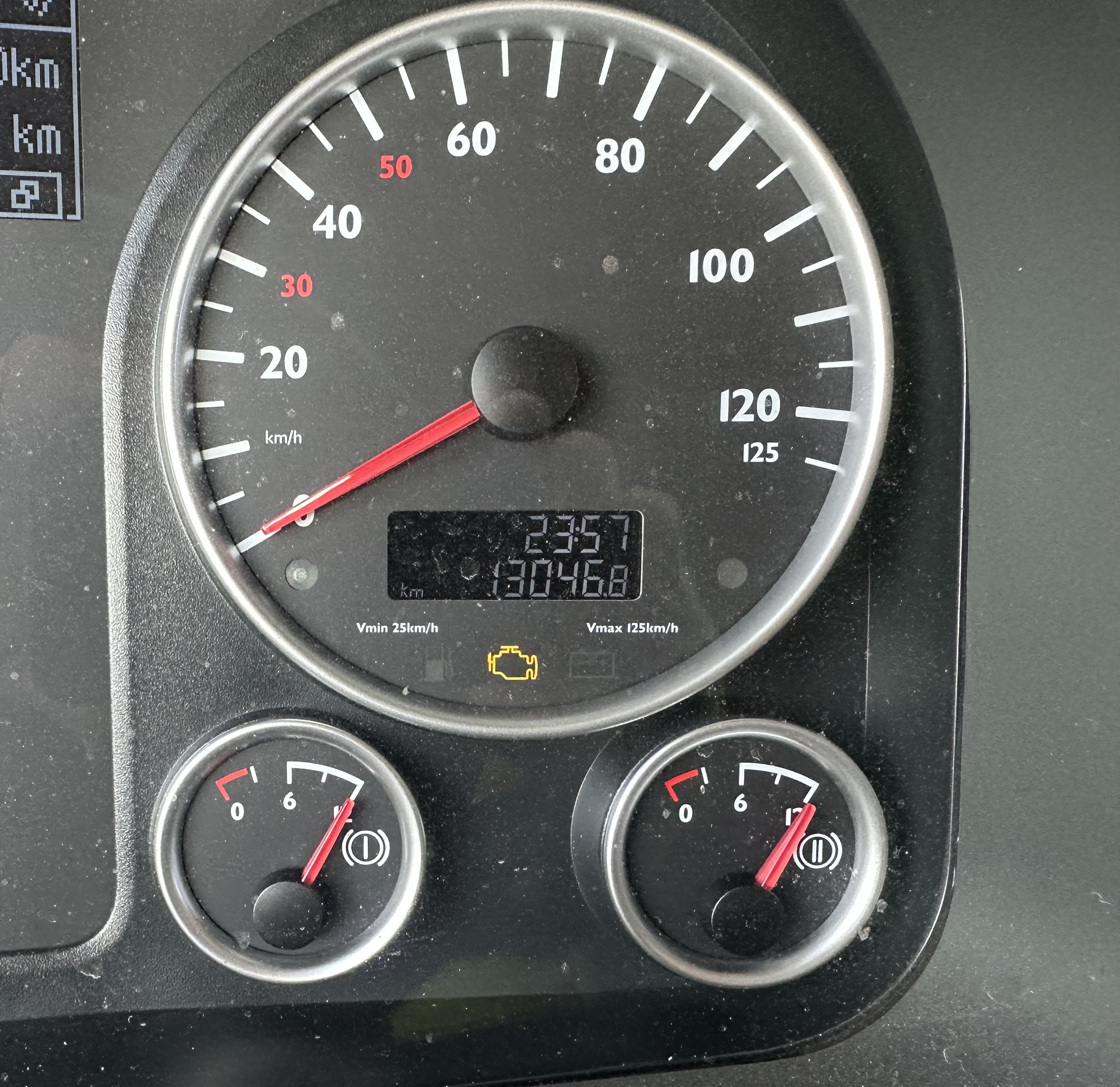

J’aurais besoin d’un avis/conseil.
Je suis en Mongolie avec mon MAN 18.340 (Euro 6b). Je n’ai accès ici qu’à du gasoil Euro 5. Il n’y a rien de mieux et c’est déjà très compliqué à trouver.
Mon MAN s’est mis à afficher le voyant moteur en orange. D’abord de manière intermittente puis maintenant de manière continue.
Est-ce grave ? Très grave ? Ou au contraire puis je mépriser ce voyant ?
Je pense que cela provient de la qualité du carburant voire de la qualité de l’AD Blue. Mais je n’ai pas accès à mieux.
Il n’y a évidemment pas de concessionnaire MAN en Mongolie. Alors que faire ? Je vais tenter de trouver un garage poids lourds.
Est-ce que cela est déjà arrivé à certains d’entre vous ?
Est-ce que cela prépare à l’étape suivante : passage en mode dégradé ?
Finalement cette norme Euro est un problème réel et sérieux pour le voyageur.
Merci de vos conseils. J’ai l’âpre souvenir d’avoir du aller jusqu’à Irkust en Russie avec mon IVECO en mode dégradé. J’aimerais bien éviter de recommencer.
Bien amicalement
Le Krakou

Merci de ton message.
Je vais essayer de joindre MAN France dès que le décalage horaire sera favorable mais je doute qu’ils sortent de la doctrine. Dans le manuel du véhicule il est écrit de se rendre asap chez un concessionnaire. La seule chose qui cloche c’est qu’en Mongolie il n’y en a pas.
Sinon : faire supprimer tout le dispositif Euro.
A suivre.

Salut Michel,
je n'ai aucune idée de ce qu'est exactement ton véhicule.
Est-ce que tu roules sans AD-blue ?
Voici ce que j'ai appris lors du stage de formation au contrôle antipollution chez nous en Allemagne :
Si on roule sans AD-blue, on est d'abord averti et une erreur est placée dans la mémoire, qui ne peut pas être effacée.
Après un nombre défini de démarrages sans remplissage, le démarrage du moteur sera bloqué.

Merci de l’info.
Je ne roule pas sans AD Blue mais je ne suis pas certain que l’AD Blue que j’utilise soit à la norme exigée par le camion (Euro 6b).
Je vais commencer par changer le filtre à gasoil et le filtre à air puis tenter de trouver quelqu’un qui a un ordinateur de bord.

je ne sais pas s'il y a amazon ou un équivalent, mais y trouver un lecteur de code est assez simple, il faut juste s'assurer qu'il soit compatible avec ton véhicule.
Ensuite avec le code tu peux trouver ce qui est concerné sur le net ou directement en discuter avec la concession en France

As tu été voir du côté du forum Man Adventure (ou un nom comme ça.. j'allais lire à une époque, mais depuis déjà plusieurs années, c'est cadenassé, sans pouvoir prouver que tu possède un Man, pas moyen d'accéder..
) ayant un camion de la marque, tu pourras t'inscrire, ils auront peut-être des infos..
