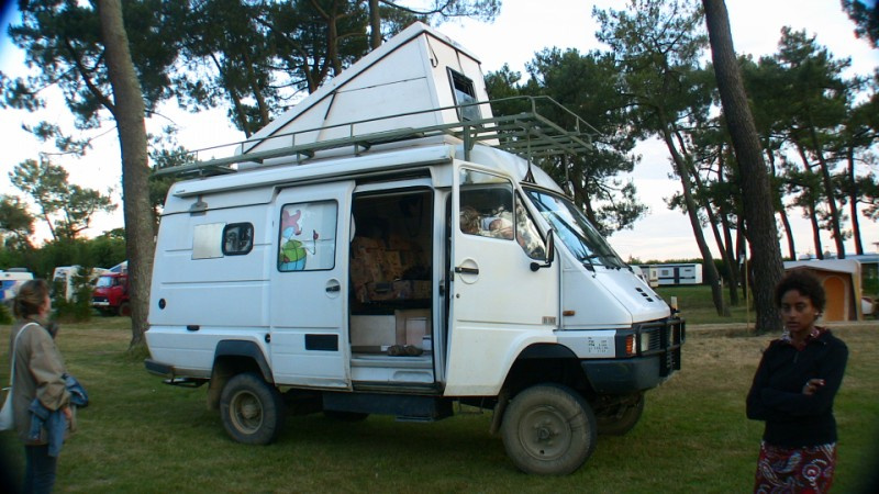

tiens j'ajoute une photo d'un truc dans les annonces aujourd'hui, c'est evidement un pick up plus petit et en textile là ou tu veux faire du dur mais ça illustre un peu.
mais les soucis d'étanchéité sont assez similaires dans le sens ou il faut que tu ais une "demie boite" qui a des rebords pour que l'eau ruiselle aussi bien ouvert que fermé, mais ça je pense que tu l'as compris.et puis en effet comme tu veux mettre du poids et que ça va faire une taille conséquente tu es effectivement obligé d'avoir une assistance au levage.

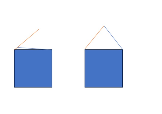

Voila l'idée avec un petit dessin que je viens de faire vite fait.
C'est un brouillon, juste pour montrer l'idée du projet je précise bien...
Déjà je ne pense pas que ce soit possible techniquement d'avoir les deux pans qui fassent 2.5m de large.
Et je voulais faire le plancher au niveau de la surface des matelas pour avoir des rangements dans le sol, à voir si c'est une bonne idée.

oui je pense qu'on voit bien l'idée concernant le volume habitable, là ou c'est plus intéressant ensuite c'est de rentrer dans le détail de qui recouvre qui pour l'étanchéité et qui s'empille sur quoi quand on plie tout ça , il peut être tentant de faire par exemple une maquette en carton ou papier cartonné suivant l'échelle pour voir comment ça se passe mais il est aussi facile de se faire abuser par le fait que les épaisseurs ne soient pas réalistes et que donc tout semble s'empiler sans difficulté... on a parfois des surprises ensuite quand on passe au concret.
