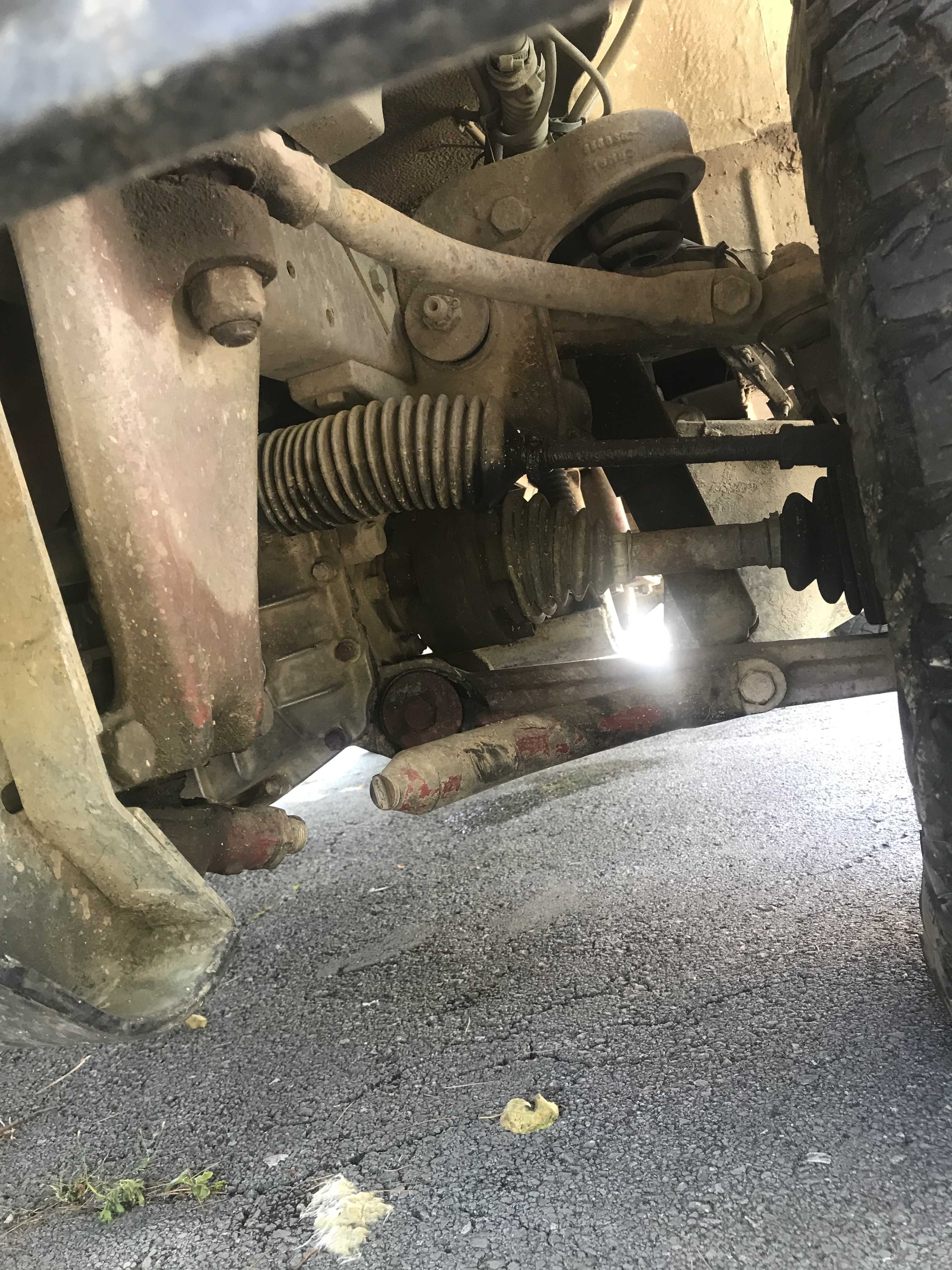

Hello!
Voilà après avoir roulé près de 30 000 bornes et atteint le Kirghizistan, nous avons pris la route du retour après un merveilleux voyage d’un an.
L’iveco est décidément un sacré bon compagnon de voyage, fiable et robuste.
Mais voilà qu’en Croatie, je sens soudainement la direction tirer à gauche.
Verdict : le tirant de triangle a lâché.
Je n’ose pas trop rouler avec ça car je sens une légère déformation dans les virages…
Un avis de mon petit forum préféré ?
Je ne sais pas si l’on peut souder ça provisoirement en attendant de changer la pièce…
Je vous joints deux trois photos.
Si quelqu’un a cette pièce dans son garage…
Bon été à vous tous !

Bonjour.
Très surprenant comme casse mécanique surtout sans chocs.
Il ne faut pas rouler comme cela, il y a bien le problème évident de sécurité mais vous risquez de casser aussi les fixations sur le pont avant.
Pour resouder cette pièce, je pense qu'il faut sacrifier la rotule et souder deus pièces de chaque côté. Ce n'est à coup sûr pas de l'acier doux, certainement plus de carbone, il y a donc un risque de fissures. Il vaut mieux souder avec des baguettes de petit diamètre et faire plusieurs passes et une descente en température lente.

Merci Raphaël pour ce retour ! Je ne sais malheureusement pas souder sur des pièces de résistance. Je vais essayer de m’entourer d’une personne compétente !

Bon et voilà ! Un gros pâté en guise de soudure et ça devrait tenir largement jusqu’à la réception de la pièce de chez suonama

En voyant la soudure, je sais pas si j'oserai utiliser le véhicule.

moi non ..mais je n'aurais même pas conseillé de tenter de souder ça..après c'est pas mon métier non plus la soudure .
mais quitte a tenter une réparation de fortune, j'aurais de loin préférré percer le tirant le tarauder et y coller une tige fileté qui vient reprendre la rotule une fois le bout cassé retiré de dedans, le diametre extérieur me semble le permettre... bon après ça nécessite d'avoir des tarauds et tige filetée au même pas que la rotule ce qui n'est pas forcément dans tous les ateliers...
prudence en tous cas ... même si c'est en roulant "sans" que vous avez découvert le problème, le prochain nid de poule qui le fera lâcher fera peut être plus de dégâts que la première fois.
pour l'instant c'était moins critique que ce cas là: viewtopic.php?p=29761#p29761
mais pour avoir eu la roue dans la même position en sortie de virage il y a 2 mois après avoir un peu trop tardé a changer mes rotules je peux vous dire que ça fait réfléchir quand juste avant on était a plus de 100km/h et qu'on est content que ça ait cassé a 50...

nh3 avait proposé de souder en plusieurs passes, en mettant des renforts et en faisant un refroidissement contrôlé de la pièce ce qui me paraissait jouable pour un dépannage de courte durée sur route (pas TT évidemment)
Là je suis comme vous et j’espère vraiment que que cela va tenir
En tous cas il faut limiter très sérieusement la vitesse en particulier en courbe pour éviter une catastrophe.
Bon courage

J’ai pu changer avec succès la pièce reçue de suonama et c’est une réussite !
Merci pour votre aide une fois de plus !
