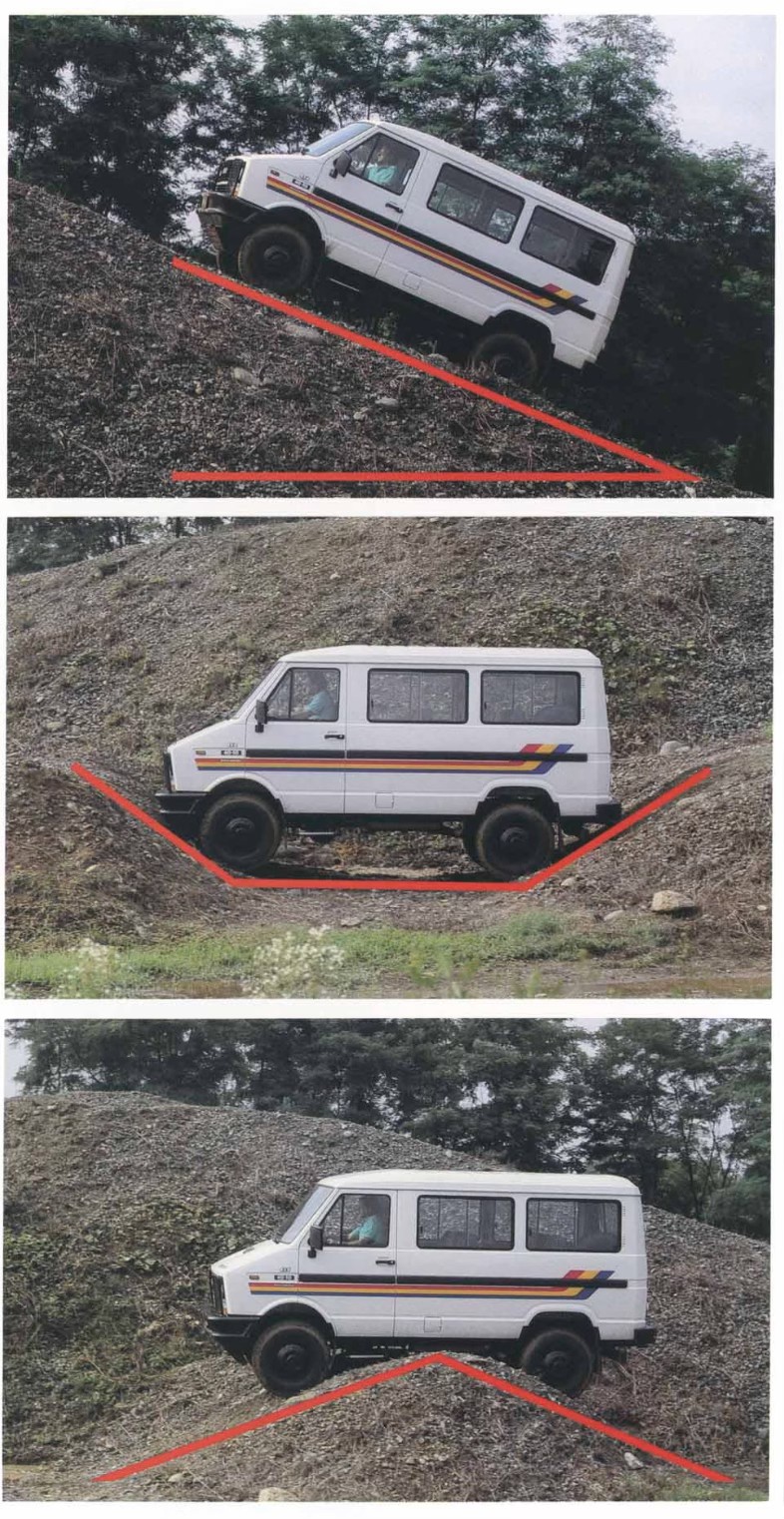

tiens comme je sais pas trop ou coller cette photo je la met ici, elle n'illustre bien sur qu'un seul aspect de l'impact de la longueur ou surtout de l'empattement d'un vehicule , ici en l'occurence le "vieux daily" châssis court .
avec sur la 2eme photo les angles d'entrée et de sortie et la 3eme l'angle ventral ... ce ne sont bien sur que des criteres de franchissement rebattus et même s'ils doivent être pris en compte lors du choix d'un véhicule, en fonction de son usage bien d'autres critères peuvent devenir prépondérants sur ceux ci.
