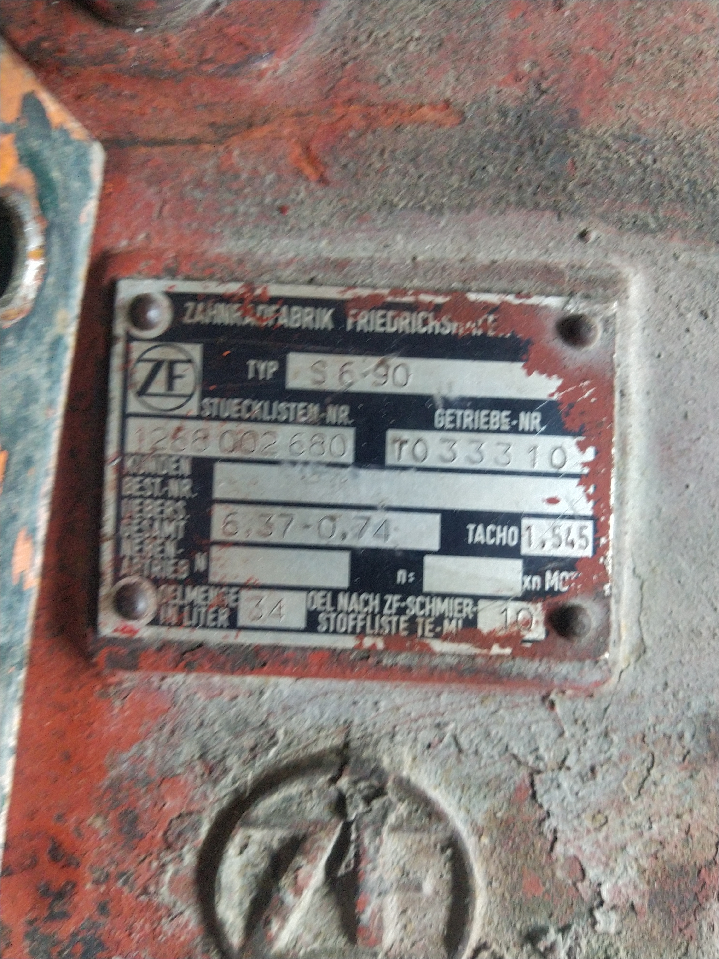

Voilà quelques photos pour identification (enfin si ça fonctionne)
J'espère que quelqu'un pourrait identifier la provenance du gmp car pour trouver les pièces, on me demande une immatriculation (modèle siv) ou un vin donc impossible a avoir ça.

je n'ai pas pu déchiffrer les inscriptions de la 1ère photo . Espérons que des fans de Berliet se manifestent ! Au fait as tu regardé s'il existe un forum Berliet ?

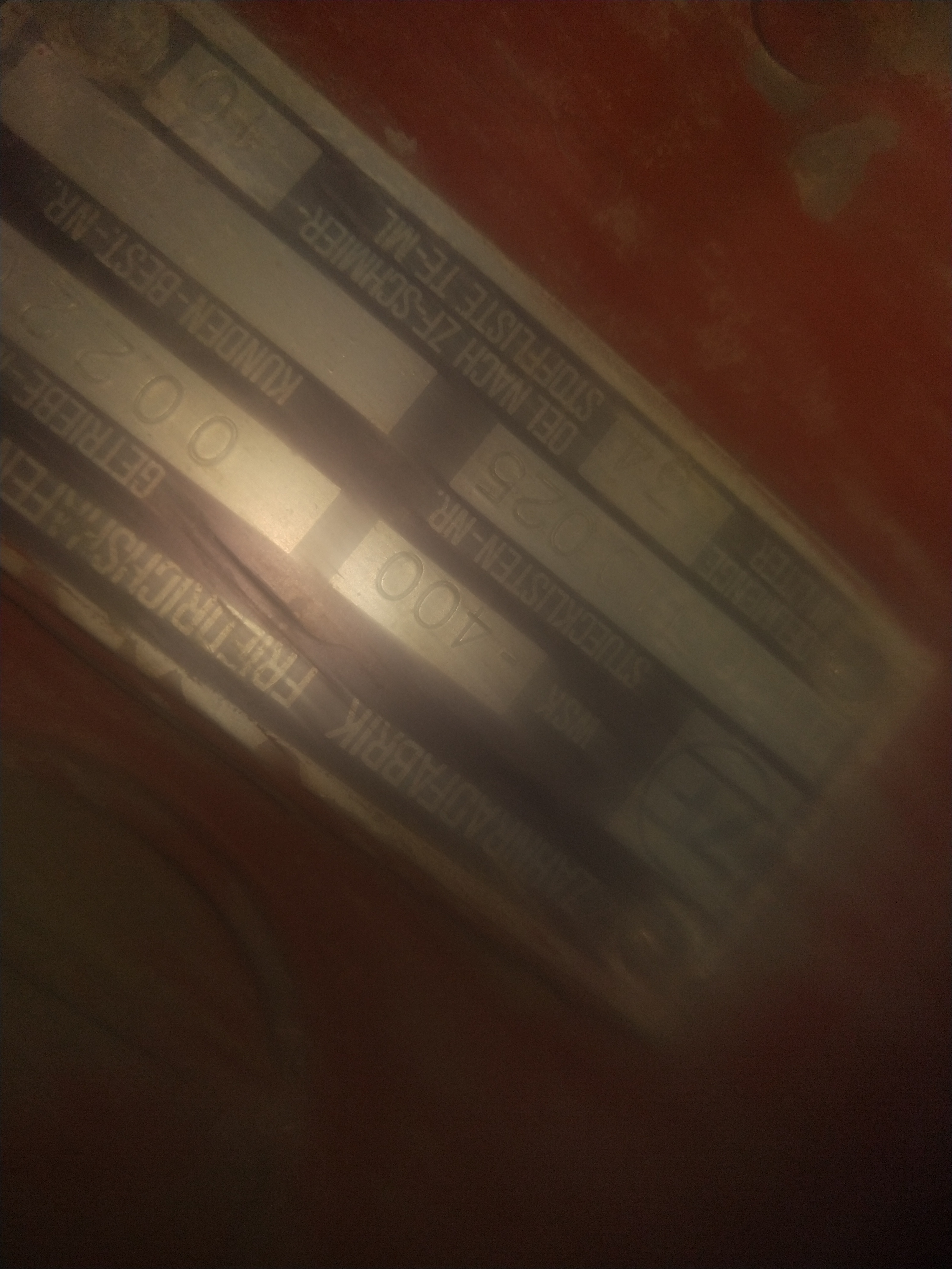

Sur la première photo, c'est la plaque du convertisseur de couple, wsk400 (vu où il est placé on arrive pas a mieux le voir)
