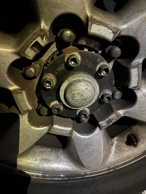

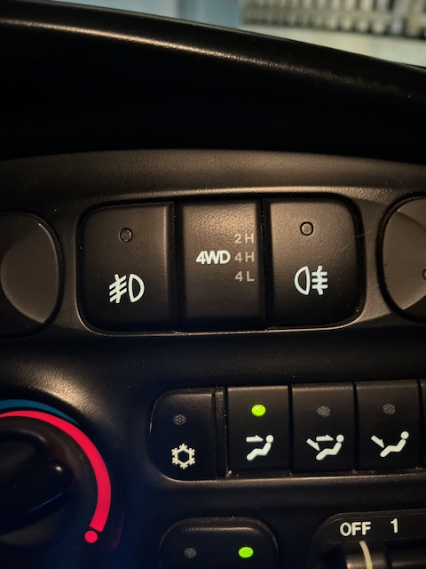

Je viens d'acheter un Satellite CRDI 140 de 2004 ( qui vient à l'origine d'Allemagne je pense ) et le mode 4X4 ne fonctionne pas.
La courte courte est OK.
Y a t'il un protocola respecter lorssque l'on appuie sur le bouton, du style point mort avec frein à main ou je ne sais quoi ou y at-il un problème mécanique. Les arbres avant ne tourne pas.
Merci de votre aide.

Bonjour , au niveau des moyeux de roues coté extérieur , as tu des moyeux débrayables par hasard ? Une photo peut être ?

Re: problème pour enclencher le 4x4 sur hyundai satellite
Pas de moyeux débrayables manuellement.
Commande électrique. Ce n'est peut-être qu'une histoire fusible, mais je n'ai pas le carnet d'entretien du véhicule.
Bonjour ,
sur mon sprinter , il faut parfois avancer ou reculer un petit peu pour que les dents de pignons se placent correctement .
Pour les fusibles , tu peux toujours les vérifier en totalité .
Bye .
Bye .
