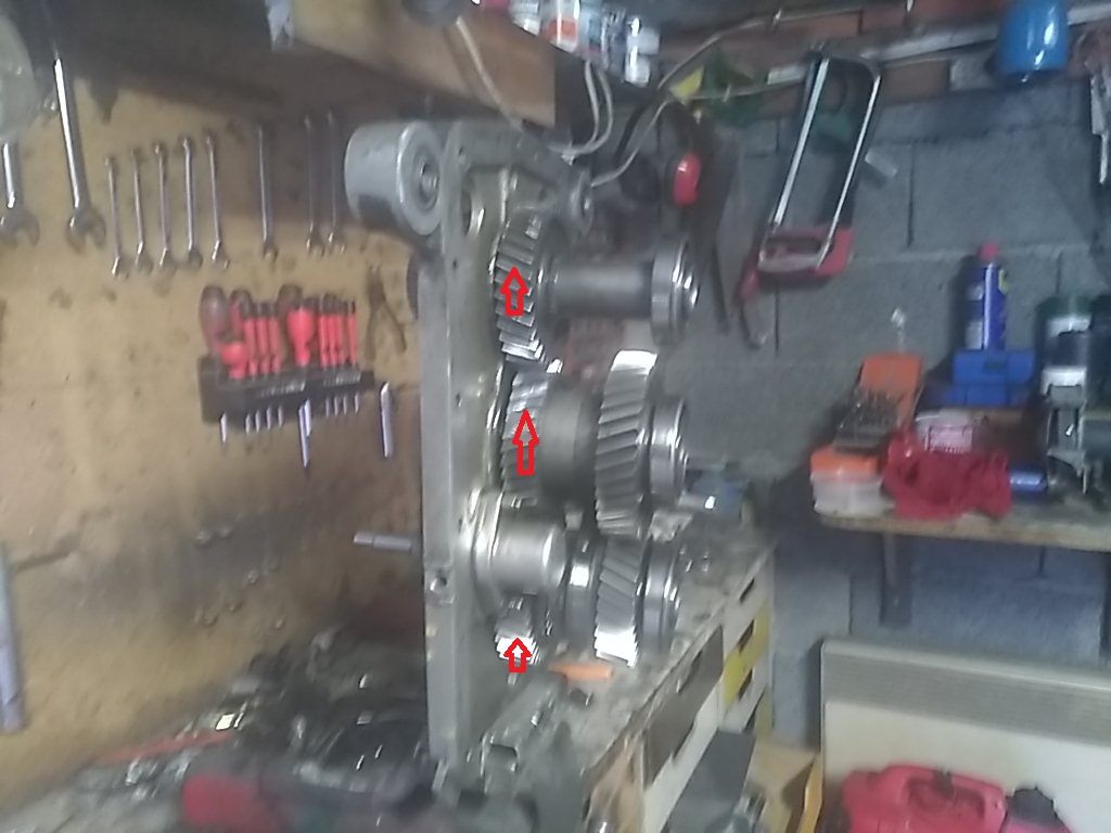

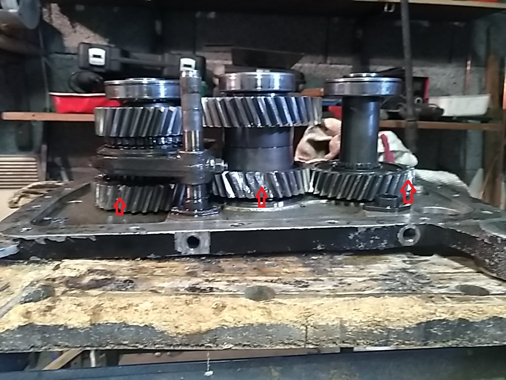

Bonjour à tous
Mon véhicule est revenu à la maison après bien des péripéties suite à la casse de ma boite de transfert à Chégaga
J'ai remplacé par une boite d'occasion acheté à notre collègue nh3 Raphaël
Je viens de démonter la boite cassée et le résultat est 3 pignons avec des dents en moins mais je ne vois pas la cause de cette casse de dents, pas de problème de roulements, clips cassé ou sorti etc ......
est ce que des dents peuvent casser sans raison apparente ???? si quelqu'un à une expérience je suis preneur
Plus qu'à trouver des pignons et les joints à lèvres
Merci de vos commentaires
Gérard
Gérard

Bonjour gérard73
""""""est ce que des dents peuvent casser sans raison apparente ???? si quelqu'un à une expérience je suis preneur"""""
Une hypothèse : traitement thermique réalisé avec une partie de pignons cachée par le support de soutien ....
Vu d'ici , les dents cassés sont sur le même train de pignons , je pense à un corps étranger métallique qui serait passé entre les dents et se retrouverai désintégré dans l'huile avec les chicots ...
As tu une garantie ? perso , je communiquerai mon aventure au constructeur .
Tu trouveras les joints à lèvres ( 123roulements par exemple ) , mais les pignons , moins sur ...
Bon courage !
Bon courage !
