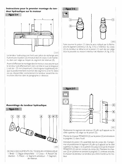

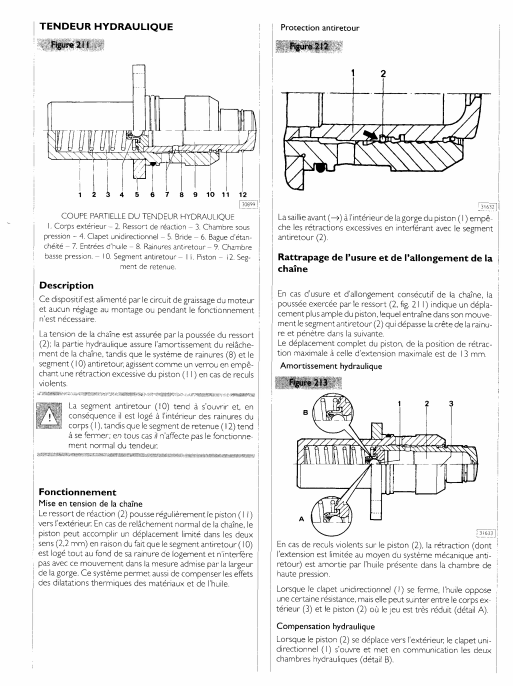

Salut, bon j'ai commandé et reçu mon tendeur, chez suonama. Parcontre j'ai un doute sur le fonctionnement du tendeur
je l'ai monté, il est sortie pour pousser sur mon patin, mais vu ce que j'ai lus es Normal que je puisse le rentrer à fond a la main?? Quand je démarre ça fait un vilain bruit de chaine jusqu'à ce que l'huile pousse le tendeur, je n'avais pas ce bruit avant ma panne
j'ai donc un doute sur le rattrapage automatique de ce dernier. Merci
Martoufe
- Tiens voila une fleur.
- Messages : 430
- Enregistré le : 14 nov. 2019 12:12
Re: Chaîne de distribution (conseils)
Salut, ce n'est pas normal.Mika89240 a écrit : 22 déc. 2022 16:06 Salut, bon j'ai commandé et reçu mon tendeur, chez suonama. Parcontre j'ai un doute sur le fonctionnement du tendeurje l'ai monté, il est sortie pour pousser sur mon patin, mais vu ce que j'ai lus es Normal que je puisse le rentrer à fond a la main?? Quand je démarre ça fait un vilain bruit de chaine jusqu'à ce que l'huile pousse le tendeur, je n'avais pas ce bruit avant ma panne
Je comprend d'après ton message que tu as monté un tendeur de chaine hydraulique.
Comme expliquer dans ma réponse plus haut, et dans les differents post, il faut monter un tendeur mecanique, bien plus fiable.
MAis, si tu peux pousser le tendeur à la main, c'est que le mecanisme de rattrapage et d'anti retour ne marche pas. La documentation du moteur 8140.23 detaille bien cela, voir photos ci jointe.
Je te mets en PJ la doc complete.
Mais a ta place : J'achete le tendeur mécanique ! et je suis les infos donné par le lien de Beda (voir sur mon post/celui de Coriolis).
Bon courage.

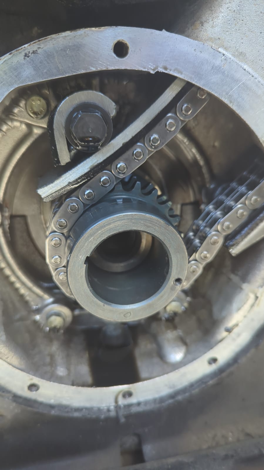

J'interviens ici pour signaler la casse de mon patin rotatifs, pourtant après changement il y a 10 000km.
J'ai suivi l'ensemble des informations sur le lien de notre ami allemand. https://privat.albicker.org/iveco-techn ... kette.html
Voici une photo,
Je suis à la recherche d'un manuel Iveco expliquant comment regler la tension de la chaine en tendeur manuel.
Actuellement bloqué en Turquie...
Le lien http://bremach.free.fr/ ne foctionne plus ... Quelqu'un a-t-il cela ?
Merci pour votre aide

J'ai trouvé le manuel, vous le trouverai en PJ du post de la pgae 11 de mon thread :
viewtopic.php?t=15562&start=200
Il se dit exactement la même chose que sur l'artcile en allemand, la difference est la suivante : Il faut faire la tension selon une position du moteur bien précise : 5 à 10° avec le PMS du piston 1.

Une question, il s'agit de ton patin tendeur d'origine ou bien l'avais tu changé ?
Martoufe
- Messages : 430
Patin changé.David77 a écrit : 11 mai 2023 11:43 Salut,
Mais je vais remonté celui d'origine qui n'était dans un si mauvais état.
Je vais d'ailleurs bien comparé les épaisseurs de métal et la qualité de la pièce.
Il me semble que la pièce neuves semblait moins solide...
A suivre, je reçois les pièces aujourd'hui après 2 semaines d'attente en Turquie
