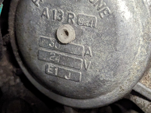

Quelqu'un a-t-il remplacé son alternateur par quelque chose de plus puissant ? J'ai regardé sur le forum mais je ne trouve pas le lien. Mon alternateur donne 30A c'est un Paris Rhone A13 R 91L Merci Justin.

Pourquoi veux tu un alternateur plus puissant? Quelques watts de plus, cela ne pose pas de soucis, mais si tu doubles ta puissance? il faut la consommer!

idéalement pour une charge DC à DC pour une boîte d'habitation, radio sat nav petit réfrigérateur. Bientôt s'additionne. Le 30A suit à peu près les lumières et le chauffage

Bonjour sur mon trm4000 j'ai un leece Neuville qui tabasse dans les 100 ou 150 A mais le prix pique aussi dans les 1000€
