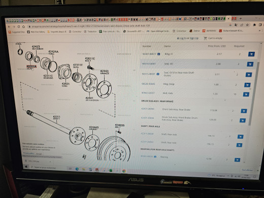

J'ai une interrogation. J'ai une fuite sur la roue arrière droite de mon toy de 1988 (4x4) et il s'avère que c'est dans l'arbre après inspection. Il faudrait ouvrir et changer les joints (que j'ai déjà). Je souhaite pas le faire moi même, ça dépasse largement mes compétences. Apparemment c'est une opération délicate, les joints seraient difficiles à "mettre en place" la dedans. J'ai discuter avec plusieurs garagistes et ils sont pas chauds pour effectuer la réparation. Ils me redirige vers un spécialiste 4x4 ou des concessions style renault trucks. Chez toy, il serait OK pour faire la repa mais j'ai peur que ça soit mal fait. Avez vous déjà eu à ouvrir à cet endroit? Pour les connaisseurs c'est vraiment une réparation délicate ? Des conseils?
