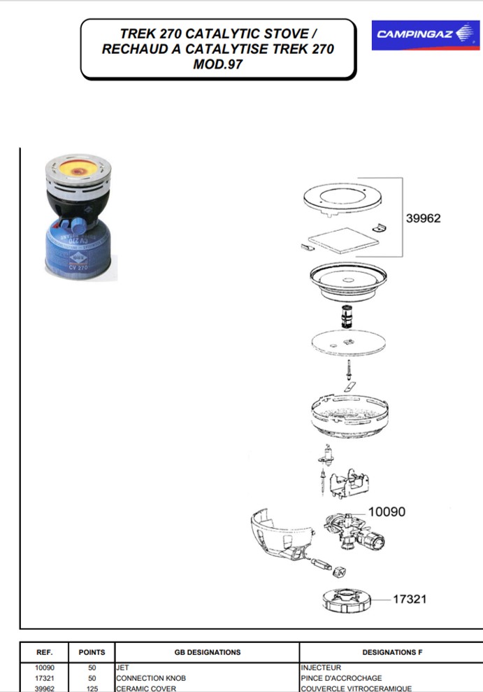

bon, peut être que je "réchauffe" un sujet vu ailleurs mais je n'ai pas trouvé,
et je doute qu'on puisse m'en apprendre plus que google par ici sur ce sujet (je n'en suis qu'au début de mes recherches cependant)
je suis tombé par hasard dans un vide grenier sur un petit rechaud a cartouches camping gaz model trek 270 et celui ci m'a intrigué car il ressemble a une mini plaque vitro ceramique et fonctionne par catalyse , cette technologie n'est pourtant ni nouvelle ni "oubliée" car très employée dans les systèmes de chauffage d'appoint au gaz pas chers mais dangereux néanmoins car ils consomment l'air de la pièce...
mais d'un autre coté celà m'a aussi rappelé les plaques vitro ceramique type wallace sauf que ces dernieres sont au gasoil et conçues justement pour consommer l'oxygene et rejeter les gaz brulés a l'exterieur (même si je me suis jamais penché plus que ça sur ces dernieres vu le tarif et que je fonctionne plus en mode bivouac qu'en mode mini maison dans mes différents camions. viewtopic.php?t=1282
ce qui me surprend cependant est que le seul article que je trouve concernant ce rechaud est celui ci https://www.usinenouvelle.com/article/a ... le-.N75736
date donc de sa sortie en 1995 (presque 30 ans) ou le net n'en était qu'a ses "débuts " ...mais je pensais du coup trouver une foule de référence d'articles lui ayant succédés si cette techno leur a pris 10 ans a développer ...mais plus rien, comme si le système avait été purement et simplement abandonné ? j'en doute...
je pense qu'il aurait pu intéresser principalement les alpinistes ou randonneurs confrontés aux situations venteuses...mais peut être qu'il a été boudé de pars son poids plus conséquent qu'un bleuet de base ?
si ça dit quelque chose a quelqu'un ,
je n'ai trouvé que des liens vers des sav camping gaz disant que plus rien n'est fabriqué en pièces détachées... https://www.le-sav.com/473-trek-270-campingaz
du coup ça "attise" ma curiosité ...

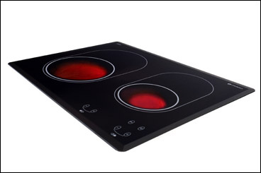

bon ça m'étonnait aussi que cette techno ne soit pas exploitée pour ce qui nous concerne ici:
http://www.kctechnik.com/fr/vitroceramique.html
bon on est quasi dans les prix de son équivalent gasoil ...avec le soucis de gérer du gaz en plus de son carburant véhicule quand même... du coup de là a conclure qu'on se retrouve avec les inconvénient des 2 carburants cumulés...
https://www.camp-accessoires.com/access ... -cuisson/pL’avenir des appareils ménagers a déjà commencé, il y a environ 25 ans, lorsque les plaques modernes vitrocéramiques commencèrent à remplacer les plaques électriques. Cette technologie moderne fait maintenant son entrée dans les motor-home grâce aux plaques vitrocéramiques innovatrices faites par la marque Dynaxo.
KCT est convaincu que les anciennes plaques chauffantes que l’on encastre depuis plus de 45 ans dans les motor-home sont autant dépassées que l’étaient les plaques électriques dans nos cuisines.
C’est pourquoi KCT prend en charge, après l’avoir expérimentée, la vente et le service après-vente de la nouvelle plaque vitrocéramique à gaz de la marque Dynaxo.
Pas de flamme nue mais "l’incandescence" du gaz grâce à une surface catalytique ce qui permet une économie de 20% sur la consommation de gaz en comparaison avec les plaques traditionnelles à flamme nue. Une économie également d’environ 30% de polluants dans les gaz résiduels grâce à une température de combustion plus élevée que celle des plaques de cuisson traditionnelles avec flamme nue.
Prix plaque vitrocéramique avec une plaque chauffante:
660,00€ HT, sans accessoire
Prix plaque vitrocéramique avec deux plaques chauffantes:
755,00€ HT, sans accessoire

dans l'article de l'usine nouvelle de 1995:
"Aujourd'hui, le Trek 270 est fin prêt. Mais il apparaît déjà comme l'aîné d'une nouvelle et sans doute vaste famille de brûleurs à catalyse... "
"Michel Primet, directeur du Laboratoire d'application de la chimie à l'environnement (Lace), à Lyon, spécialisé dans l'étude des procédés catalytiques. "La technologie du brûleur d'appoint à catalyse mis au point par ADG s'apparente étroitement à celle des pots d'échappement catalytiques d'automobiles. L'innovation réside dans l'utilisation de matériaux nouveaux, très stables thermiquement, qui procurent au système une durée de vie importante (la puissance atteinte est comparable à celles des brûleurs de type vitro-céramique que l'on trouve sous les cuisinières). La combustion catalytique évite la formation d'oxydes d'azote; c'est donc une combustion "propre", qui peut fonctionner dans tout type d'atmosphère (même explosive)."
pourtant curieusement cette technologie n'a pas du rencontrer son public puisque l'appareil n'a semble t'il éte vendu que 2 ans (le rechaud camping gaz )de 95 a 97 alors que c'est il passé ? ont ils revendu les brevets a une autre boite ? les brevets doivent d'ailleurs être tombés dans le domaine public depuis de toutes façons.

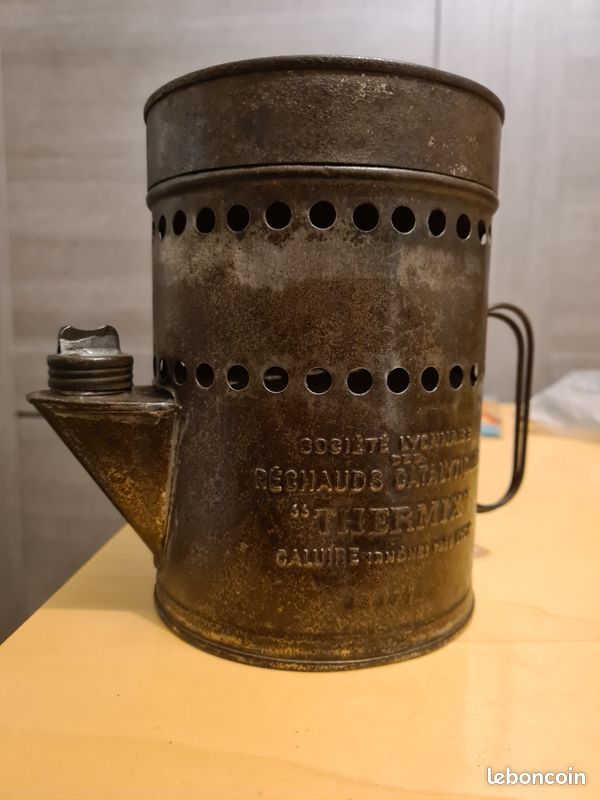

edit : on trouve aussi souvent des références a la thermixine qui était populaire chez les routiers avant que les webasto et autre ne les détronent
difficile de dire si ces systèmes étaient inoffensifs dans leurs produits de combustion
https://passionfoveon.forumactif.org/t1 ... r-souvenir
https://www.leboncoin.fr/collection/2313454366.htm
sans parler de l'amiante présente dans les appareils ... https://www.photosdecamions.com/t6391-le-thermix
