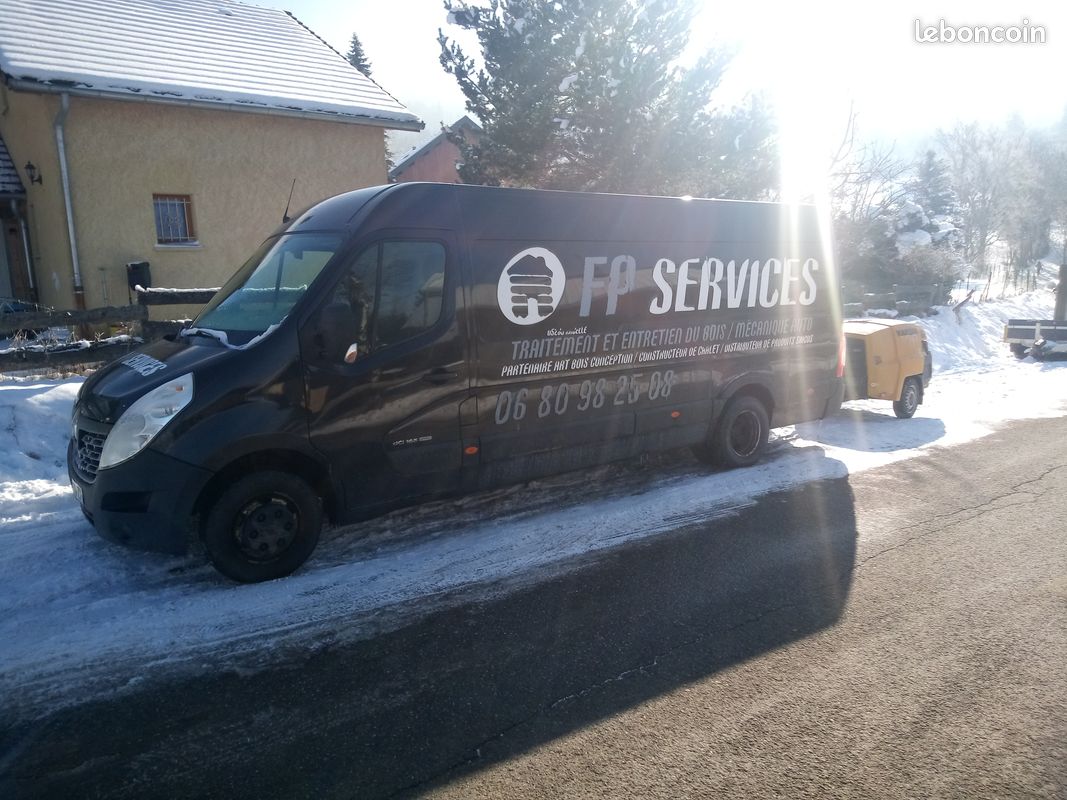

du volume (l4 h2) , un blocage de pont ...mais ... pas boite auto ...
20.000e 117.000km https://www.leboncoin.fr/utilitaires/2299819360.htm
