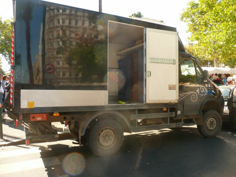

pas de photos mais j'ai dans l'idée que je vois lequel c'est par ce qu'il semble appartenir a des maraicher qui venaient avec sur le Marché de Neuilly et avec qui j'avais discuté lorsqu'ils venaient de l'acheter... en 2012 donc. ils avaient du passer du 17.5 au 900r16 avec les jantes en option après l'achat donc cherement payé, par ce qu'ils n'arrivaient pas a le sortir des champs sinon.
et qu'avec le poids du hayon en plus de la caisse (mais nécessaire pour leur travail) la charge utile était ridicule au point qu'ils ne pouvaient transporter que des salades, qui heureusement était leur production principale...
et notez au passage que j'ai déjà pensé a eux en voyant il y a quelque mois leur 2nd annonce qui est , elle,pour un unimog.

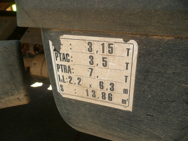

je ne garantie pas que ce soit lui, et d'ailleurs cette info n'amuse que moi vu que je n'avais pas mis de photos a l'époque mais les dates correspondent aussi viewtopic.php?p=94254#p94254
edit : et bien non! raté, j'avais mis des photos mais les dates ne correspondent pas puisque c'était 2010 et celui ci revendique être de 2012 la plaque de tare vous donne en revanche une idée de la charge utile donc de la marge d'aménagement du véhicule vide : 350kg en espérant que le hayon ait bien été homologué dans cette masse (et donc en gain éventuel)
viewtopic.php?p=50312#p50312
ils mentionnent aussi un jeu de "jantes larges", et non un jeu route + un jeu TT .

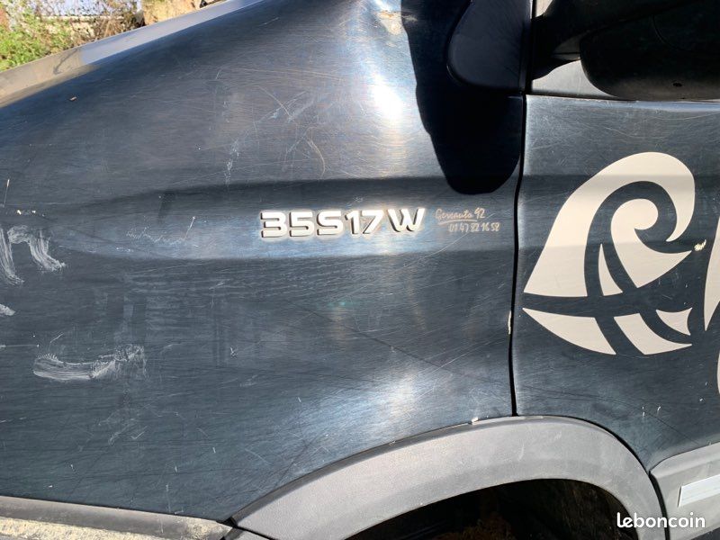

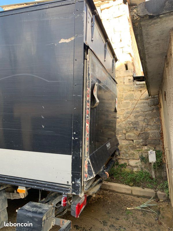

bon ben nouveau lien et cette fois photos: https://www.leboncoin.fr/caravaning/2285389238.htm
qui confirment bien que c'est celui dont je vous avais parlé et qui ne peut donc pas être de 2012 mais de 2010

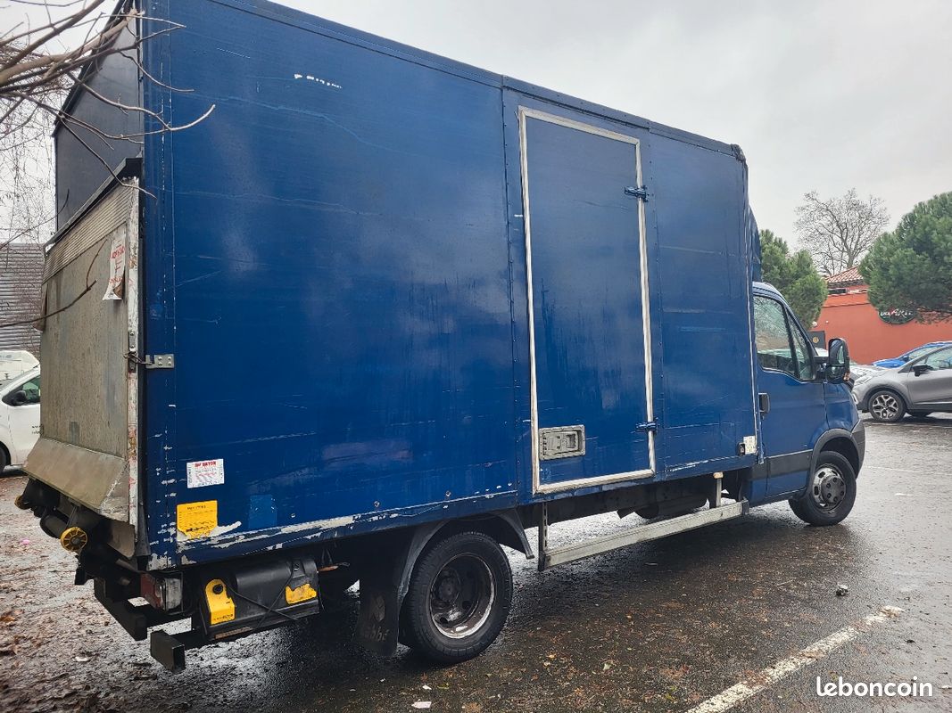

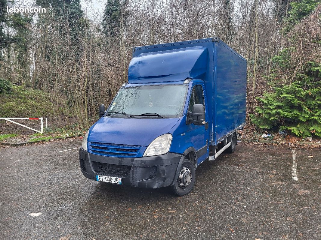

tiens d'ailleurs au passage cette annonce d'iveco 4x2 caisse hayon mentionne un poids de 750kg
je n'ai plus en tête le poids du châssis cab 4x4 nu pour voir si ça colle
histoire de comparer mais il est difficile d'apprécier si les dimensions sont identiques vu la difference de hauteur du porteur celle du 4x2 semble un poil plus haute vu le saut de vent.
https://www.leboncoin.fr/utilitaires/2284899329.htm
"Équipement :
Caisse
Hayon : poids 750 kg"
"Équipement :
Caisse

l'iveco 4x4 fait 2675kg en châssis cabine donc s'il a bien été homologué avec son hayon , hayon + cellule devraient faire 3150 - 2675 = 475kg
d'un coté les 750kg revendiqués par l'annonce du 4x2 me paraissaient peut être beaucoup ... de l'autre 475kg caisse plus hayon me semble difficile a croire aussi... j'ai dans l'idée que la vérité est entre les deux et pourtant cet iveco était neuf lorsque je l'ai pris en photo donc a priori pas de raison de douter de la plaque de tare... sauf qu'on sait que les carrossiers sont aussi parfois des filous et ont des combines pour faire homologuer des trucs pas homologables...
un hayon seul dhollandia alu 450kg fait de 166 a 186kg suivant la largeur... la caisse ne ferait donc que 300kg
