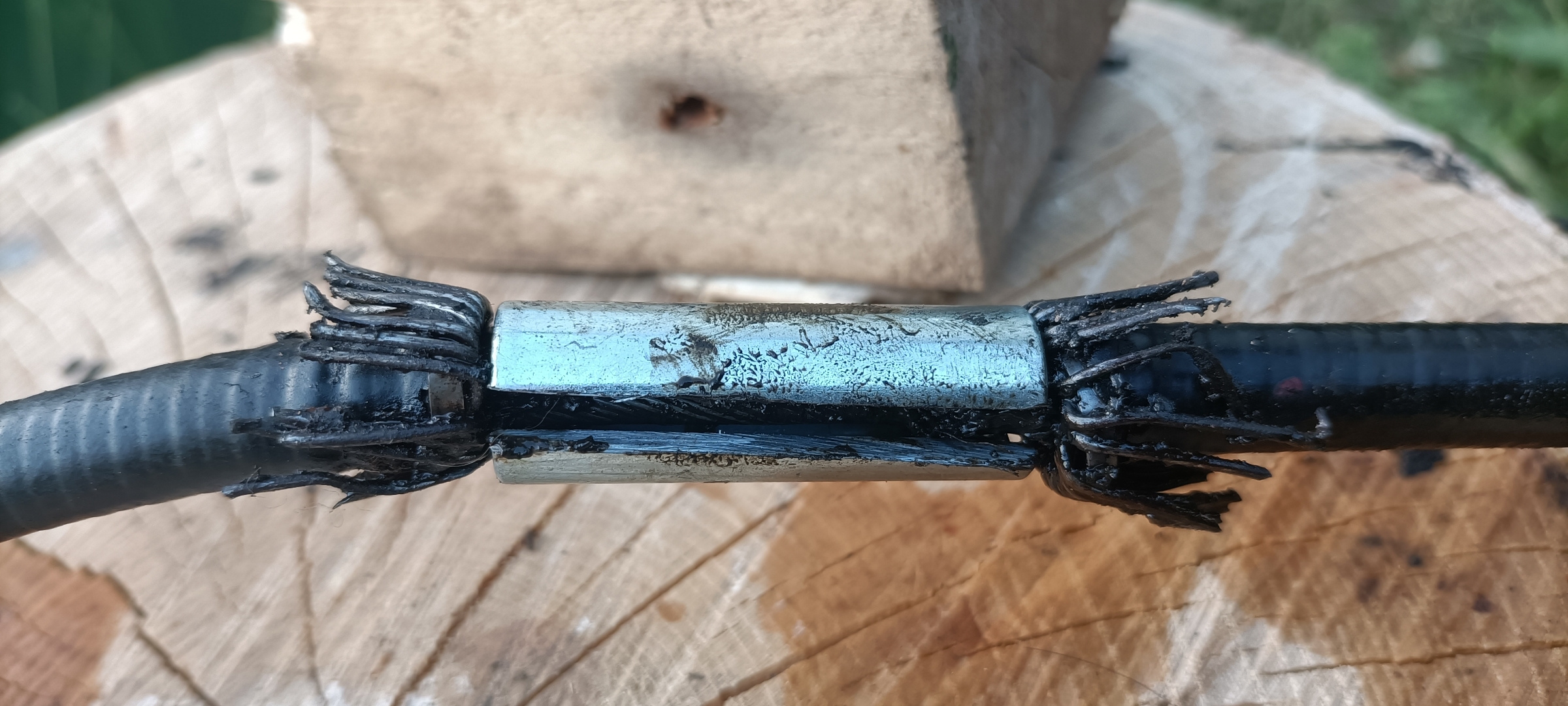

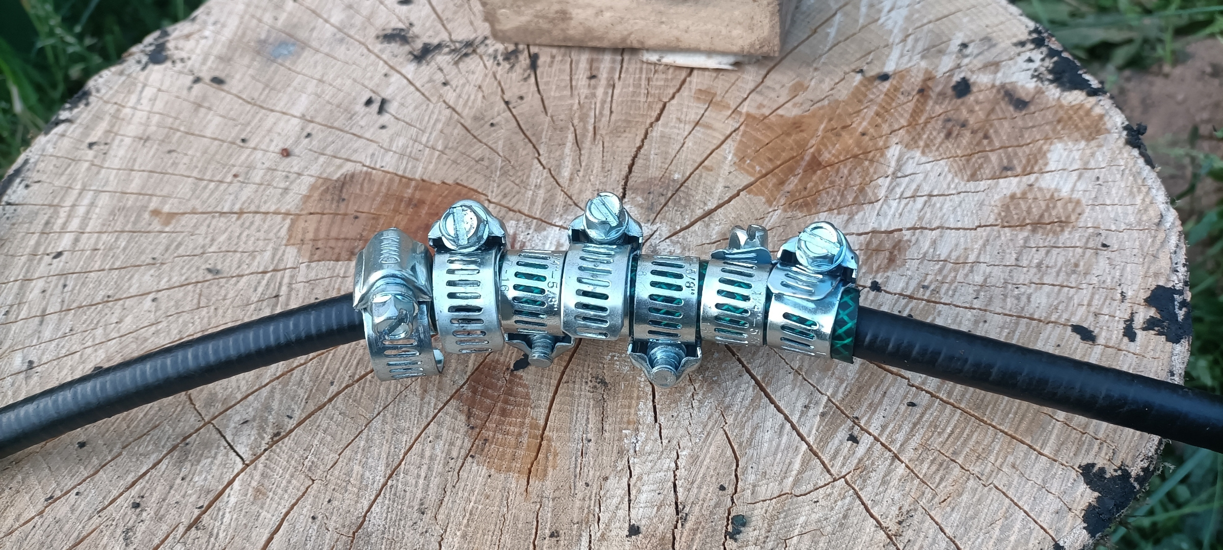

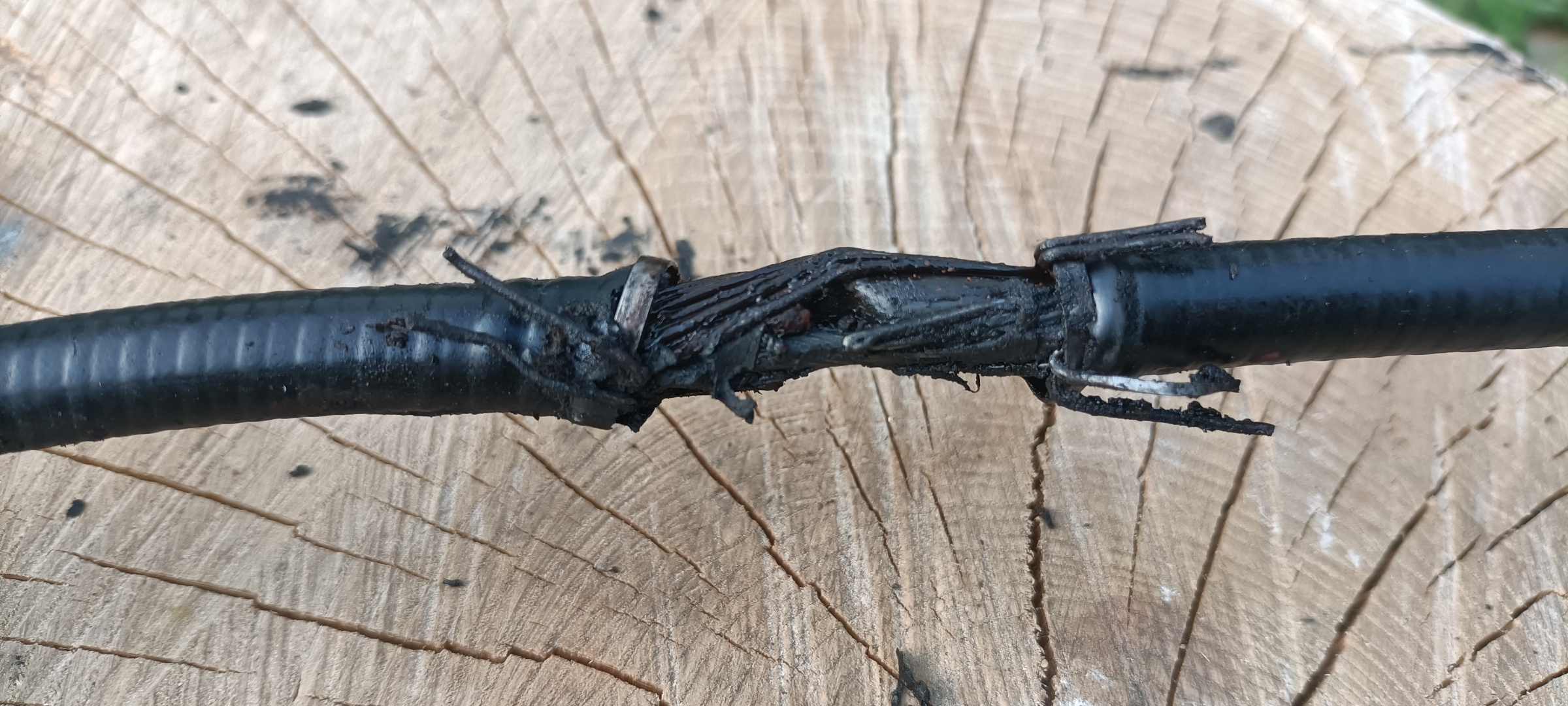

Salut, c'est pas dit que ça soit ça mais j'ai eu des symptômes similaires et c'était le câble qui s'était plié avec de la terre sous le sabot moteur et, la gaine, abimée, ne jouait plus son rôle..
Fallait la trouver cette panne à la con !
En marche arrière, ce foutu sabot se transforme en charrue
Prochain véhicule, je fais un blindage intégral sur tout le dessous
Une petite réparation à la "oneagain" et c'est reparti !
Le câble dans l'état où je l'ai trouvé :
Après avoir raccourci la gaine :
Un petit tube scié sur la longueur afin de pouvoir placer et combler le bout de gaine manquant. :
Et ensuite il fallait trouver un moyen de bloquer le tout, j'avais des colliers sous la main et hop, je remonte le câble et c'est reparti !
