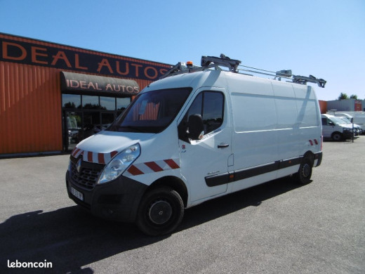

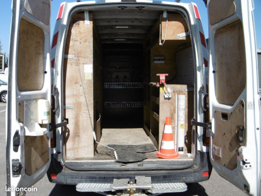

master 4x4 110.000km 18 990eHT : 22788ttc
https://www.leboncoin.fr/utilitaires/2185371092.htm
voilà un modele pas très courant, pas pour aller sur du hard , surtout vu la longueur mais pas plus mauvais sans doutes qu'un dangel sans reduction ou qu'un volkswagen depuis les t4 question motricité.
"Renault Master L3H2 3.5t 2.3 dCi 165 MOTRICITEE RENFORCE 4X4 camionnette, blanc, 8 cv, 4 portes, première mise en circulation le 26/04/2016, garantie 3 mois.
3 places
boîte de vitesse : manuelle
OPTIONS ET EQUIPEMENTS :
Extérieur :
- porte latérale
- rétroviseurs électriques
- vitres surteintées
Intérieur et confort :
- ordinateur de bord
- volant réglable
- bluetooth
- stop & start
- pack fumeur
- climatisation
Sécurité :
- direction assistée
- fermeture centralisée
- rétroviseurs dégivrants
- ABS
- anti-patinage
- ESP
- aide au freinage d'urgence
- régulateur de vitesse
- limiteur de vitesse
Autres équipements et informations :
- kilométrage garanti
- puissance réelle : 165 ch
- nombre de rapports : 6 vitesses
- émission CO2 : 184 g/km
- type carrosserie : Fourgon
- Puissance kilowatt : 121 kw
- vitres avant éléctriques
- roue de secours
- airbag conducteur
- filtre à pollen
- climatisation manuelle
- réglages du volant : hauteur
- Accoudoir AV
- Airbag conducteur à retenue programmée
- Alternateur 150A
- Alternateur renforcé 185A
- Banquette 2 places avec dossier central rabattable et tablette fixe
- tablette pivotante et assise relevable
- Bouclier non ton caisse
- Bouton eco-mode
- Calandre non ton caisse
- Charge utile normale
- Chauffage ordinaire
- Cloison complète tôlée
- Condamnation automatique des ouvrants en roulant (CAR)
- Condamnation électrique des portes
- Côtés de caisse tôlés
- Enjoliveurs Mini
- Habillage cloison
- Lève-vitres AV électriques (impulsionnel à la descente côté conducteur)
- Panneau latéral gauche tôlé
- Peinture opaque
- Points d'ancrage au plancher
- Porte AR 180° tôlées
- Porte-à-faux AR court
- Prise additionnelle 12V espace de chargement (AR gauche de la zone de chargement)
- Projecteurs sans FBL (Fix Bending Light)
- Projecteurs sans feux additionnels de virage
- Rangement central de planche de bord
- Rangement porte AV
- Réglage des projecteurs manuel
- Réservoir 100L
- Réservoir 105L
- Rétroviseurs électriques et dégivrants à double miroir
- Rétroviseurs petits bras
- Roues tôlées 16"
- Sans habillage latéral
- Sellerie tissu FUNAÏA (bleu/orange)
- Siège conducteur à réglage lombaire
- Siège conducteur à réglage manuel
- Siège conducteur à réglage tridimensionnel
- Suspension normale
- Système ouverture des portes sans accès mains libres
- Tablette extractible planche de bord
- . PRIX DE VENTE TTC 22788 euros . PRIX HT : 18990 euros .IDEM : CITROEN JUMPER . PEUGEOT BOXER . RENAULT MASTER L3 H2 . FIAT DUCATO . MERCEDES SPRINTER . CRAFTER . IVECO DAILY . MOTRICITE RENFORCEE 4X4 ."

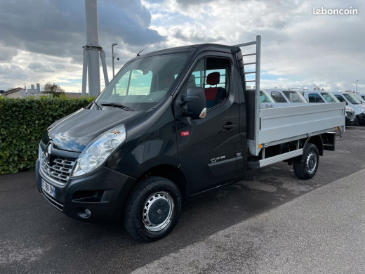

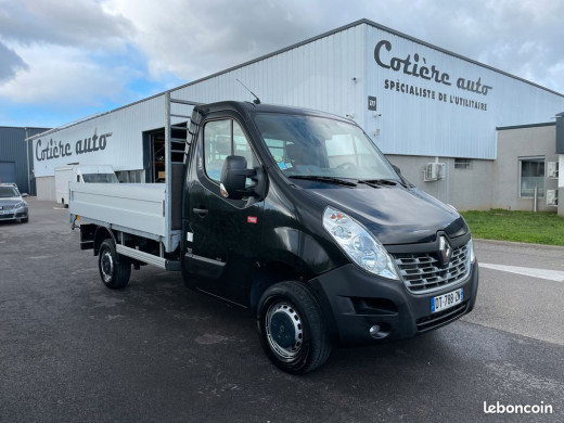

plus d'explications sur cette autre annonce peut être :
https://www.leboncoin.fr/utilitaires/2252141581.htm 117.000km 27.000e
" renault master 2.3 dci 135cv 4 roues motrices 4 x 4
Pont arrière
3 places
Bluetooth
Climatisation
Attelage possible
Plateau avec ridelles alu
Longueur plateau : 3.20m
Largeur : 2.10m
la transformation opérée consiste à monter une boîte de transfert en sortie de la boîte de vitesses afin de pouvoir transférer le couple vers les roues avant, dotées naturellement de cardans. La mise en route de cette transmission est gérée électroniquement, depuis un boîtier de commande implanté au niveau de la console centrale. Elle dispose de deux modes de fonctionnement : le mode route (4x2) et le mode « mauvaise route » et hors chemin (4x4). Dans cette position, la transmission avant est enclenchée et permet d’évoluer dans des conditions très difficiles. Elle est associée à un réducteur enclenchable qui permet d’augmenter le couple moteur en sortie de boîte d’environ 40%
Possibilité d'installer une benne basculante, un ampliroll, une cellule ...
Tva en sus
26990e pou pro de l'auto
Ou
28990e révisé, garantie"

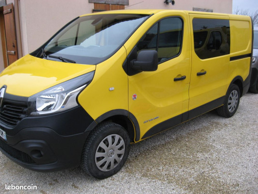

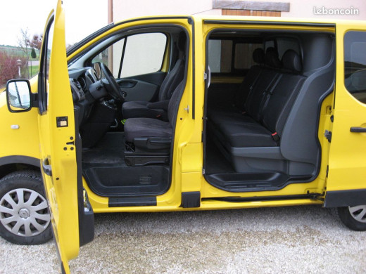

en véhicules a motricité renforcée type poclain ou autre , on trouve quand même une majorité de petits volumes style kangoo, jumpy ...
c'est particulierement indiqué pour les facteurs de campagne qui sont contraint de s'arreter souvent , et souvent surtout avec une roue sur le bitume et une sur des acottement moins stabilisés .
et dasn ce sens je pense que ça correspond a l'usage de beaucoup de voyageurs également, qui n'ont pas, pour la plupart, besoin d'un véhicule franchisseur, mais juste de pas rester plantés bettement a 1m du bitume, ce a quoi répondent déjà les syncro et dangels mais au prix soit d'une fiabilité souvent contestée pour les seconds, soit d'une cote très élevée pour les premiers.
ce genre de véhicule est donc peut être une alternative intéressante, bien qu'on ait ici peu de retours. https://www.leboncoin.fr/utilitaires/2306393165.htm 63.000km 24.600e
"Renault Trafic cabine approfondie jaune Grand confort L1
1.6L 125 CH
Très bon état,première main
Avril 2017
63100 Kms
Véhicule équipé avec une MOTRICITE RENFORCEE FAM POCLAIN : version "Tous Chemins" – Différentiel à glissement limité – Protection inférieure spécifique sous moteur – Pneumatiques tous chemins – Augmentation de la garde au sol
Options:
Deuxième porte coulissante
Feux automatiques
Essuis glaces automatiques
Anti brouillards avant
Caméra de recul+radar de recul
GPS R-Link
Climatisation automatique
Airbags frontaux et latéraux
Attelage
Intérieur bois
Siège passager individuel
Le véhicule sort de révision
Pneus avant neufs
Pneus arrières 8000 kms
TVA Récupérable
24600 € TTC"
