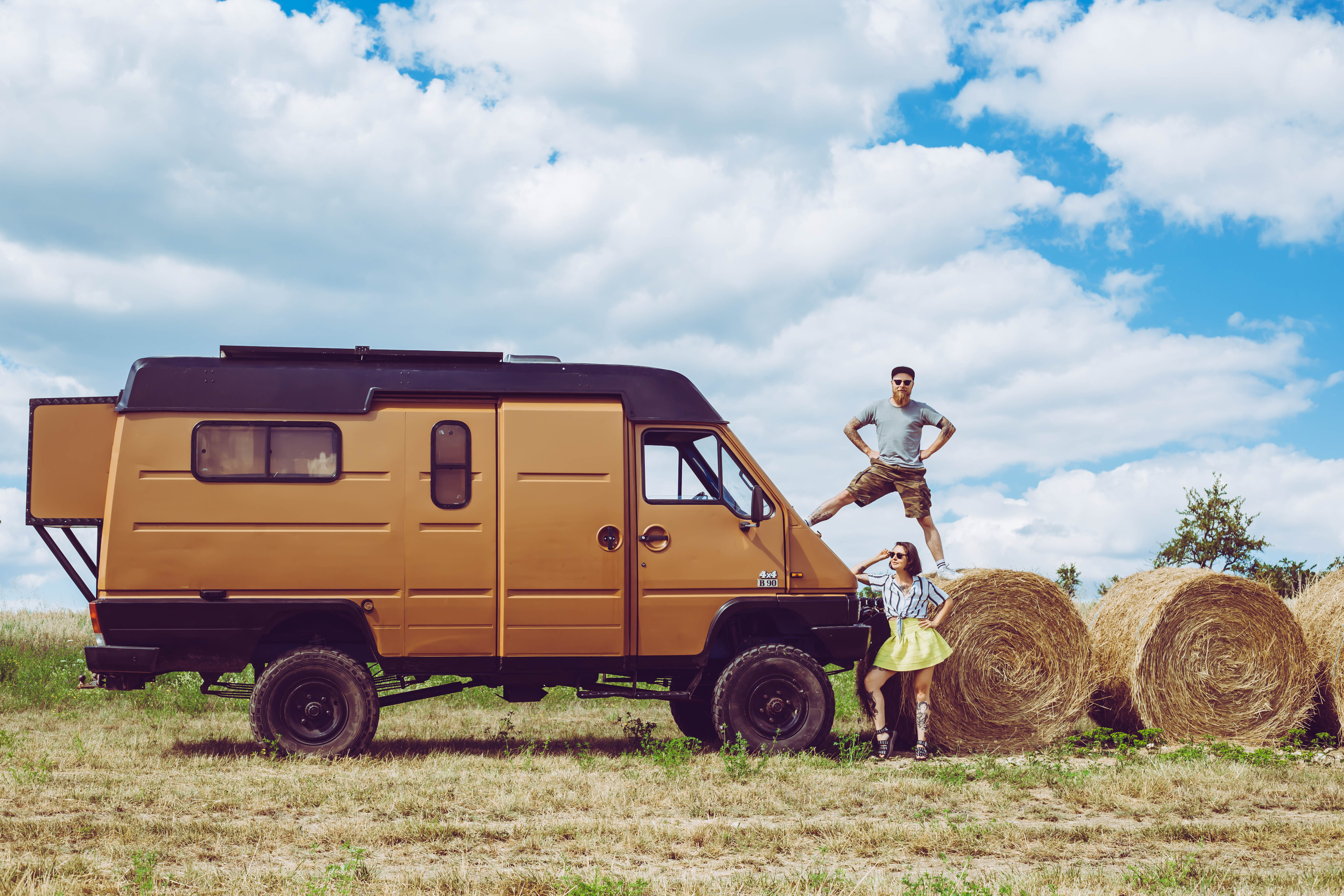

Hello,
La réponse est vaste tout dépend de ce que tu veux et de la qualité attendu. En tout cas un carrossier de qualité en France te coutera chère, l'exemple de nh3 est je pense, assez représentatif!
Mais moi je suis plutôt de l'avis de new-one, sur nos vieux B qui vont se frotter au branche d'arbre, pas besoin de faire de zèle.
Le mien a été peint à la bombe de graffeur https://www.allcity.fr/mtn-hardcore-400ml.html et sans couche de vernis.
-> C'est pas du tout du taff de carrossier, mais ça tient plutôt bien, on voit que ça à été bombé si on cherche avec les reflets du soleil.
C'est l'ancien proprio qui l'a fait, mais pour moi le résultat est largement satisfaisant.

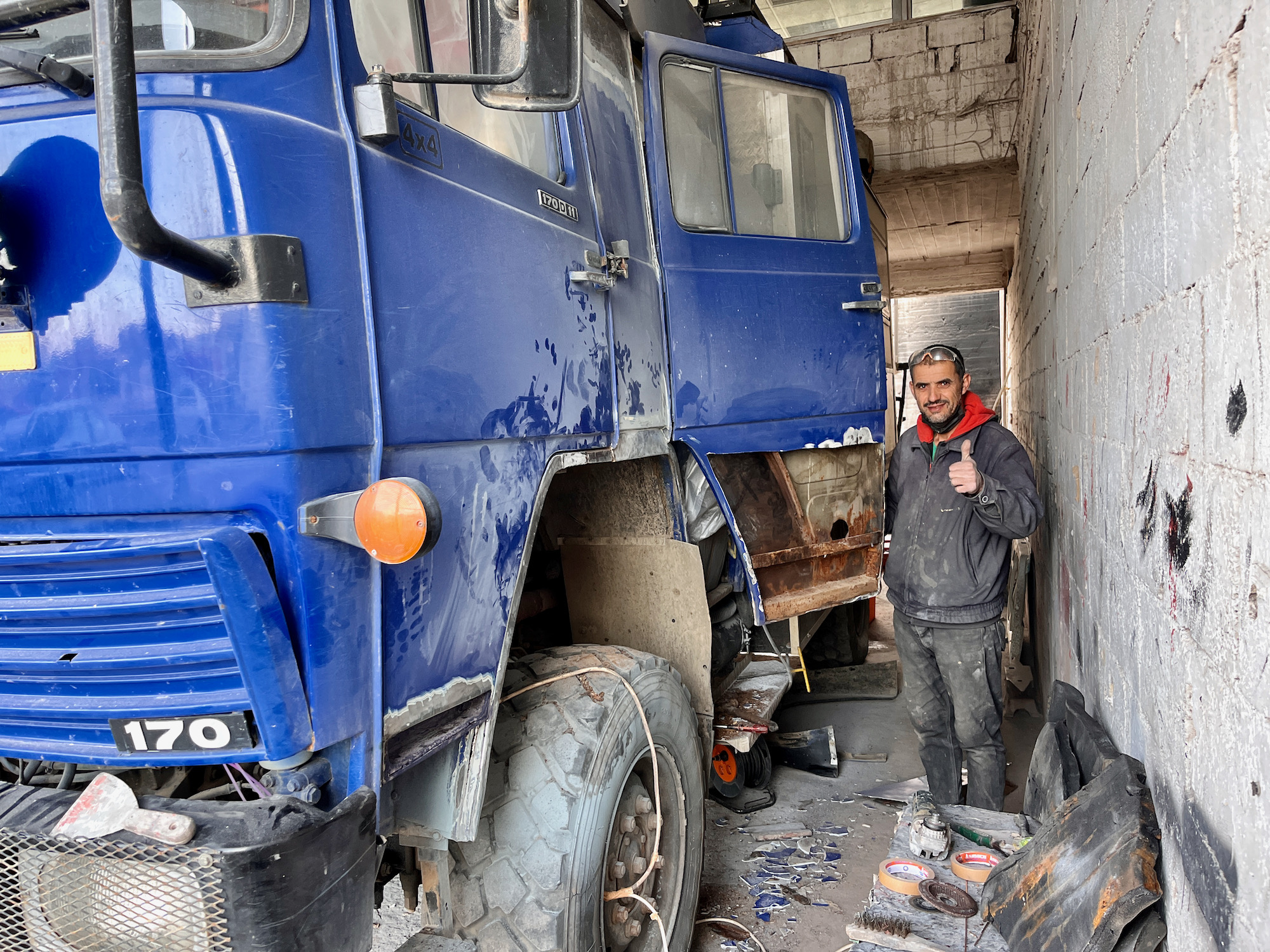

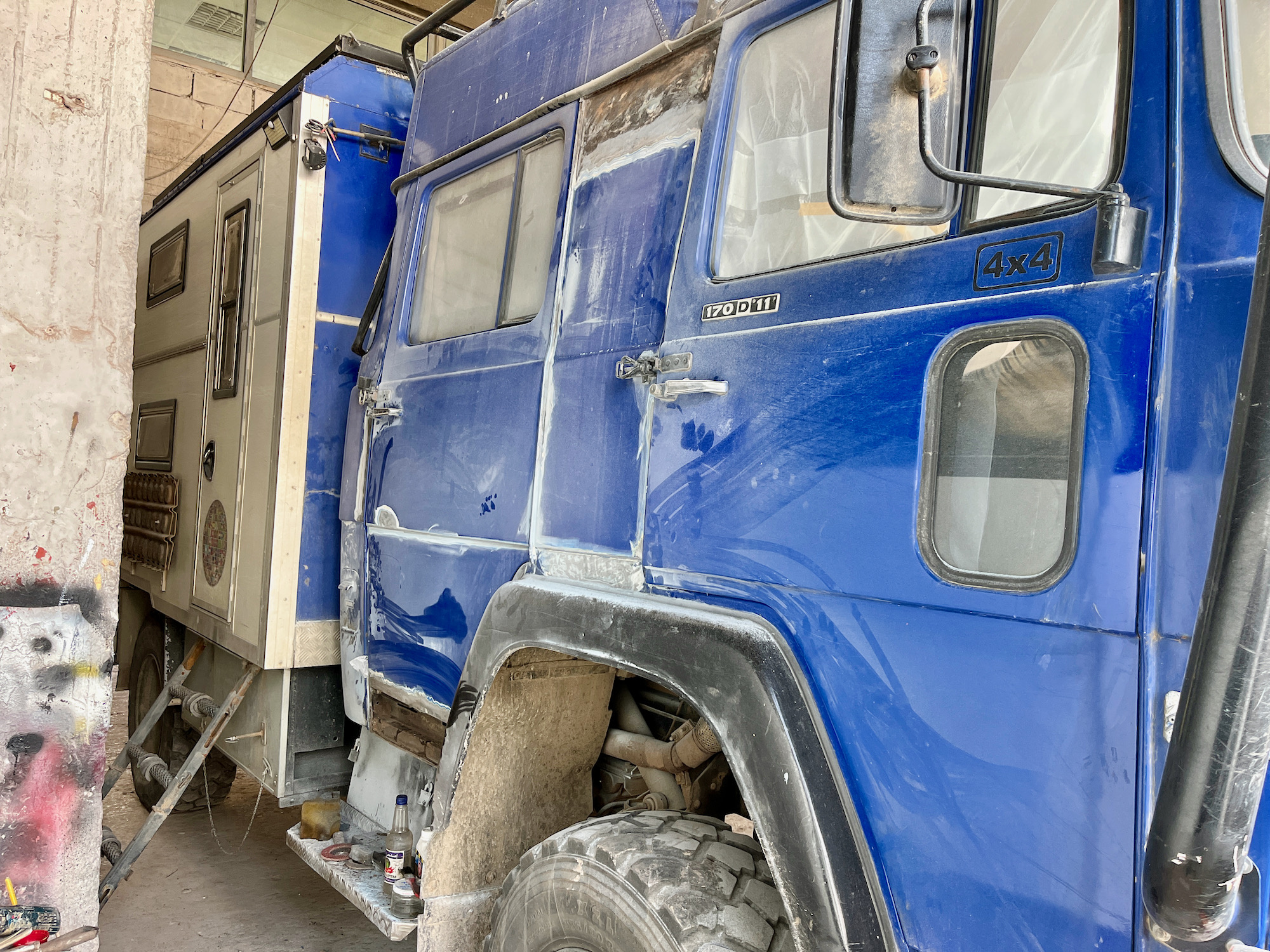

Maroc ou Turquie ou ailleurs, il vaut mieux achèter tes produits en France, convertisseur de rouille, destructeur de rouille, un peu de peinture anti-rouille, primaire, mastic, peinture + durcisseur + "finisseur" (les 3 se mélangent à l'arrivée).
Autre impératif : être surplace en permanence :
- pour veiller à ce que tes produits soient utilisés
- pour veiller à ce que tous les points de rouille soient bien travaillés, avec si besoin découpage, remplacement de tôle.
Je suis en plein dedans à Amman en Jordanie, avec mes produits, certains de France, d'autres d'ici car par là tu trouves pas mal de produits allemands...
Génial le Noël dans un garage miteux ! :P
Pour toute la cabine + divers, avec tout le travail de carrosserie, 800 €, 15 jours de boulot environ.
Bon ils sont pas trop pressés, désorganisés, mais envie de bien faire et ne rechigne pas devant le boulot
Ils me demandent en permanence dès qu'un petit truc est fini si c'est ok. Ils ont compris que j'étais un peu maniaque sur les bords, mais maniaque sur la préparation des supports qui est pour moi essentielle dans la durabilité.
Question esthétique finale je serais moins regardant vu que l'on met une couche de Blackson partout (type protection anti-gravillon) avant peinture. Ca va pas être académique comme visuel mais au moins cela devrait être durable :shock:

Salut,bravo pour la refection de ce beau camion,cependant,le blackson n'etant pas un antirouille,il convient de le passer après peinture,quitte a lui remettre un voile ensuite,si la couleur du blackson ne plait pas.....même si ça emmerde les carrossiers,qui balancent trop souvent ça sur de la tôle nue,sans même phosphater,tout comme cette saloperie de mastic,qui a mon sens est preferable d'eviter au max sur une caisse de véhicule tout terrain,plus sujette aux déformations et vibrations,aptes a decoller le joli boulot des platriers.... ;)

Yes peinture métal antirouille sur métal obligatoire ;)
