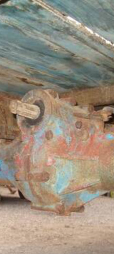

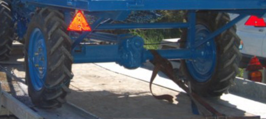

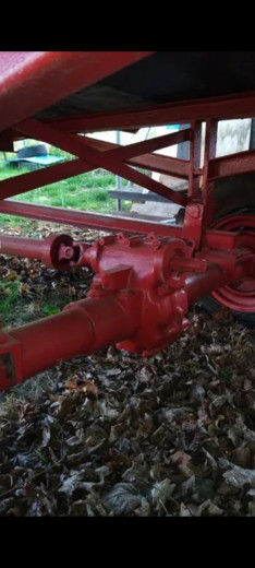

je recherche ce type de pont moteur avec la prise de force dessus.

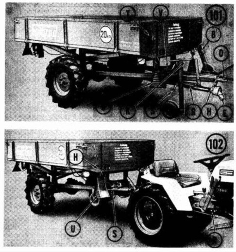

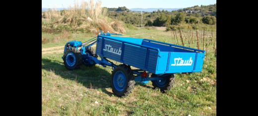

On trouve ce genre de pont sur les remorques motrices agricoles des années '60, '70 type Staub, Motostandard, Gutbrod, Energic...
J'ai pour projet de rendre mon vieux micro tracteur vintage qui est en 4x2 en ... 6x4 articulé, oui oui, ça se fait.
Si ça parle à quelqu'un, quelqu'un qui aurait ça au fond d'une grange ou qui sait que ...

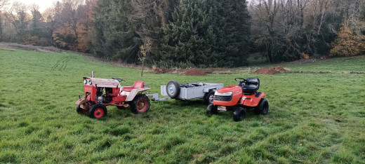

Ça sera au final pour faire un ensemble dans ce genre mais avec un micro tracteur à la place du motoculteur.
Mon "Nanard" a cette option de remorque motrice qui permet de transformer en 4x4 articulé.
Je pourrais le faire avec un pont simple genre fiat panda, mais ça ne va pas je veux absolument conserver la PDF qui est indépendante afin d'y raccorder mon petit broyeur de branches principalement. J'aimerai conserver en permanence la remorque et le caractère 4x4 (ou plutôt 6x4 du coup) de l'ensemble pour des raisons pratiques liées à mes activités.

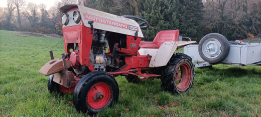

Équipé actuellement d'un petit moteur monocylindre W110 essence Bernard de 5 cv (spéciale décicace au patron 🤣), un petit Kubota bicylindre de 20cv va venir le remplacer.
Quelques photos en vrac de Nanard, il doit avoir une cinquantaine d'années environ mais il a encore avec moi quelques belles années devant lui, je vais lui faire une petite resto intégrale digne de ce nom puisqu'il servira également de vitrine publicitaire de ma nouvelle activité.

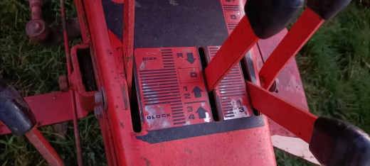

4 vitesses AV +1 AR, Blocage de diff, PDF à 3 positions.

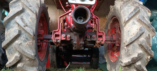

La PDF au cul de Nanard sur laquelle se reprendra l'arbre de la remorque.
