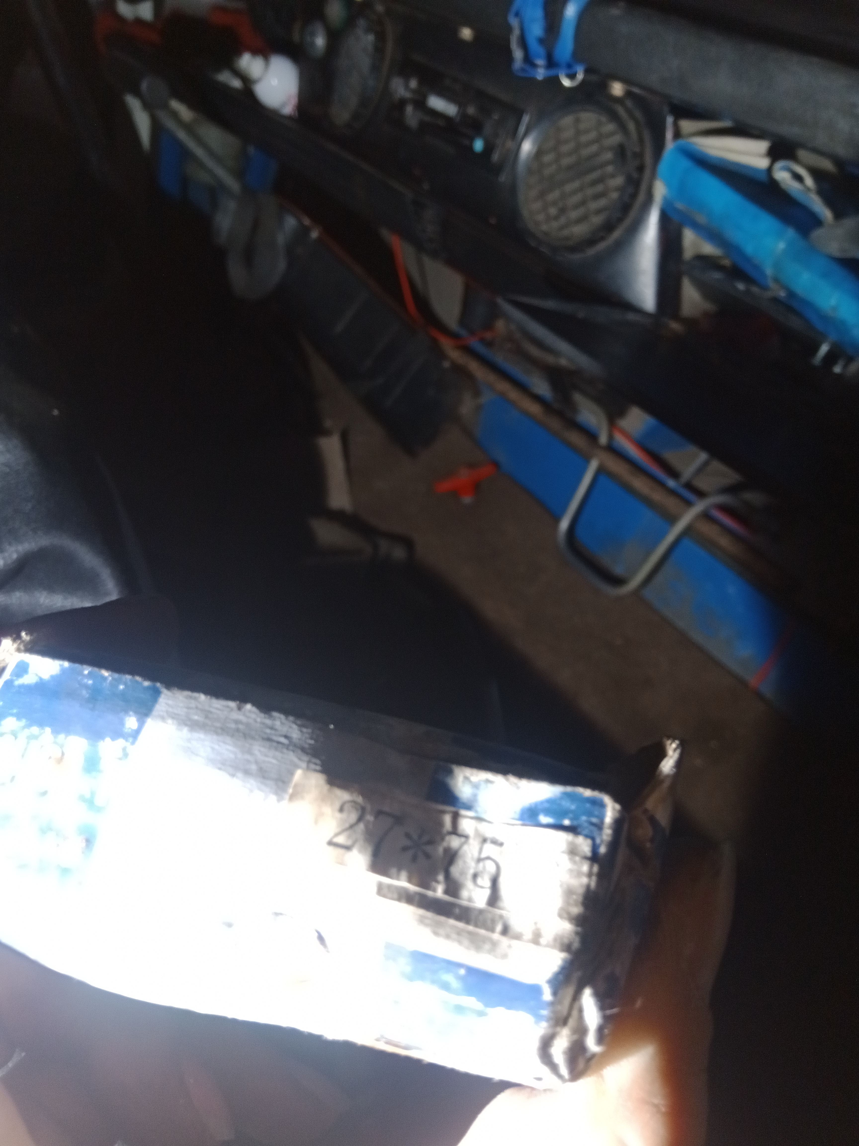

Re: Croisillons de cardans/arbres
J'en avais acheté un chez a brinks...
Idem SG2 et r2087 ...
Je regarde demain si j'y pense

Tatave, si t'as l'info, j'arrive pas à trouver une dimension fiable de mon côté pour le moment....
Peut-être 27 - 75.5 (ou 75.3 ? (merci Côme))
Merci !
Merci !

Hello,
J'ai changé les croisillons de l'arbres BV/BT en 2019. C'était des 27x74,5 mm.
Croisillons GKN 18110, ref 027.075.0 dimensions 27x74,5 achetés chez Flament Distribution, 62170 Beaumeries St Martin
Patrick
Patrick
