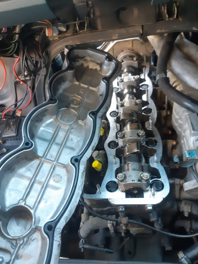

Et là.. patatra !
Comme évoqué dans le post de Coriolis ICI, Je me suis rendu compte lors du remontage de la pompe que la chaine de distri est detendu et les poulies de la pompe injection et arbre à came ne sont pas bien calé (une demie dents à une dent d'écart).
Nous avons reussi à remonter la pompe mais elle a trop d'avance (malgré son orientation toute à gauche). Impossible de faire mieux car distri mal calée !

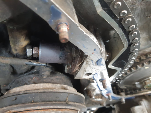

De plus, mon tendeur de chaine est un tendeur hydraulique transformé en mécanique !
Voir dernière photo !
En bref, je roule depuis 10000 borne avec une distri calée au doigt mouillé, et une chaine detendu.
Sur la proposition de Coriolis (Merci ici en plus de mes merci par telephone), nous allons chez Coriolis pour recaler la distri, changer les patins, mettre un tenduer mécanique courant de semaine prochaine.
Je ferai un petit récap de l'intervention ici même.
Merci aussi à Beda pour le lien expliquant les problématiques de chaine sur ces moteur Sofim :
https://privat.albicker.org/iveco-techn ... kette.html
Permettant notamment d'avoir toutes les refs de la distri et un beau tuto.
(Pièce encore dispo pour la plupart chez Iveco, ou en Italie pour la modite somme de 950 €, tendeur, chaine, tout les patins.
Quelques photos ... :

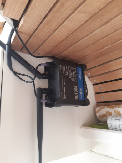

- Installation d'un routeur 4G pour garantir une liaison sur le forum
(Routeur RTU950)

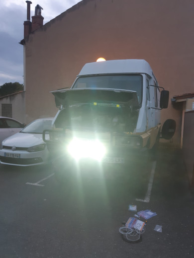

- Et suite à un bruit suspect... Demontage pompe injection, refection chez un dieseliste + 4 injecteur neuf.
contrôle des copression : OK 18 / 22 / 24 /24 bar
Et là.. patatra !
Martoufe wrote: 15 Oct 2022 08:04 Hello Coriolis,
Coincidence peut être...
Je viens de faire la refection de ma pompe à injection et au moments de la caler je me suis posé un tas de question pour trouver le calage du villebrequin, j'ai finalement calé la pompe et l'arbre à came et là : SURPRISE, impossible de piger les deux (il y a une demie dents de decalage à peu près. ça explique aussi pourquoi ma pompe à injection était à fond en position retard lors du demontage (pour rattraper ce decalage lors d'une precedente refection je supose !)
Bref, il faudrait que je recale tout ça et que je change le tendeur. (Le truc pas cool, c'est que nous venons de partir en voyage pour deux ans dans notre B, j'espère que ça tiendra le temps que je trouve un endroit pour faire les travaux...)
Du coup, aurait tu les reference et contact pour les pièce que tu as acheté (cher !!) chez iveco ?
Merci infiniment !

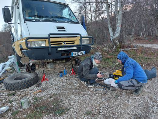

Re: Nono le B110 [Aménagement + mécanique] - Rénovation, aménagement et .. voyage !

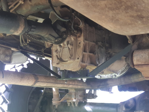

Morgan vient de repartir, après quelques jours de méca, sur un "nono" tout fringant. Il en fera sans doute ici le compte rendu. Je l'ai aidé pour sa distri, mais lui m'a appris comment régler l'avance sur la pompe d'injection (je n'avais jamais fait).......et on a aussi bien rigolé et parlé de voyage.
Au passage son b110 modifié 120 n'avait pas de support sous la boite de vitesse et il a découvert que les 4 vis qui tiennent le moteur à l'avant étaient complètement desserrées, ce qui me rappelle un post passé en 2010 par ob1knob.

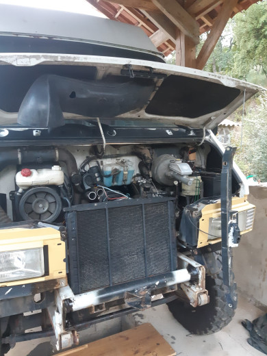

(Désolé par avance pour le roman, et les faute de Français...
Alors, voici un petit bilan des travaux effectués, avec l'aide -précieuse- de Coriolis.
Tout d'abord, un énorme merci à toi Jean-Pierre pour ton accueil et ton aide durant ces quelques jours passés chez toi
- Calage de la distribution à chaine (j'avais bien une dents de décalage sur la pompe à injection...)
- Remplacement du tendeur par un tendeur mécanique (voir le lien plus haut, le backup par Bastien (merci d'ailleurs !) et la version PDF ci joint) :
- remotnage et calage de la pompe à injection au doigt mouillé ! Mais ça fonctionne TOP !
- Support de boite supplémentaire version 2022 par Coriolis ! MERCI. Le levier ne vibre quasi plus maintenant, et je suis plus serein par rapport a mes supports moteurs qui étaient desserrés !
Nous recalons la pompe à injection au comparateur demain pour être top moumoute !
Vous trouverez un petit reportage photo en bas du post
Pour info concernant la distri, j'ai changé la chaine qui était légèrement marquée, et remplacé le patin de guidage principal, les autres étaient neufs. Mais je les avait acheté (Cher !) chez une entreprise italienne : ARIAP. Je les garde en secours ou si ça intéresse quelqu'un.
Contact : export@ariap.com
Delais : 1 semaine entre la commande et la réception.
Prix pour info au 05/11/2022 :
Chaine 99457167 : 67 €
Patin rotatif 99457143 : 34,4 €
Patins superieur haut 7302382 : 170 €
Patin superieur bas 504132333 : 208 €
Patin inférieur 7301039 : 55 €
Tendeur de chaine manuel 7302418 : 210 €

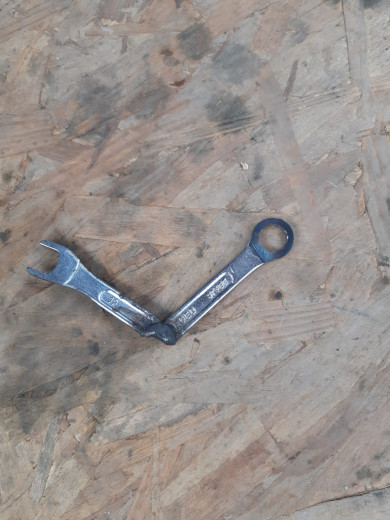

- Resserrage de l'ensemble des vis des supports moteurs (Attention quasiment desserrés pour ma part, à 130 000km)Bastien wrote: 23 Oct 2022 16:05Backup ici au cas ou le site disparait : http://bastien59.free.fr/mecanique/Ivec ... 204x4.htmlMartoufe wrote: 22 Oct 2022 19:37

Place au photos :
- Attachments
- Une fois la chaine remontée, nous avons allumé le moteur, ça fuuuuuuume énormément ! Normal, la pompe est réglée complétement en retard.
Je decide d'ajuster l'avance de la pompe, il faut fabriquer une clé pour la 3eme vis de la PI, un coup de disqueuse et de baguette et hop. On tourne la pompe de quelques degrès, et ça démarre parfaitement.
On remonte alors le tout.
- Chaîne de distribution dans le moteur - véhicule de base Iveco Turbo Daily 4x4.pdf
- Le PDF BIBLE de la distri à chaine des sofim / Iveco.
- (3.01 MiB) Downloaded 433 times

Retour d'experience après 2500 km :
Tout roule toujours à la perfection !
Petit point sur les améliorations effectuées entre temps :
# Changement de l'ensemble des barres d'acouplement / rotule. Acheté chez Novocar :
- Entre pivot gauche et droit : Ref RVI 5010241796 ; Ref novocar 17052ER
- Entre pivot gauche et boitier direction : Ref RVI : 5810108636 ; Novocar : 22340ER
Prix pour les deux livrés (remise 30%) 334€.
Voir photos du montage sauvage au detour d'une piste bosniaque plus bas
# Changement du moteur de ventilation, j'ai trouvé une ref d'une chinoiserie sur amazon à 35€ (BEAUCOUP moins cher que les occasion que l'on trouve sur le coincoin) Ici : https://www.amazon.fr/SCSN-0130007027-0 ... 334&sr=1-6
ça marche parfaitement. Juste faire attention lorsque vous demonter le bloc chauffage, la moitié des clips cassent ...

Belle aventure de changer ces pièces au bord d'une piste bosniaque
Et ravi de savoir que le voyage se passe bien, pour nous ça se rapproche, en cours intervention sur une belle fuite d'huile que j'ai du mal à situer.
J'ai démonté les collecteurs à droite du moteur et je crois que ça vient du retour turbo. Une petite durite de quelques CM qui semble fuir, pas facile à voir.
Après demain je teste pour vérifier en espérant que ce n'est que ça.

Salut ! Oui, bon heureusement j'avais déjà démonté ces rotules en France, c'etait plus facile à démonter... !coriolis wrote: 11 Jan 2023 23:27 Belle aventure de changer ces pièces au bord d'une piste bosniaque.
Dans quelques semaines on part sur vos traces.
Je vois de quelle durite tu parles, assez peu accessible d'ailleurs. Si c'est ça c'est une bonne nouvelle.
Alors réglé ?
Vous partez bientôt, super nouvelle, n'hesitez pas à nous écrire pour avoir des infos
On se retrouveras sur la route sûrement à un moment donné !
Salut Bernard, hé oui.. des bruits de cling clong à chaque virage m'avait avertis d'une problématique.Bernard-52 wrote: 12 Jan 2023 10:51 Hello,
Argh... les travaux le long de la route, et quand il fait froid... BRAVO !
Bonne continuation,
Evidemment, une fois toute ces rotules neuves, certains bruits ont disparus, mais certains sont toujours là.
J'ai régler certains gros clong, qui apparaissaient lors de gros virage.
C'est les silentbloc de barre stab qui sont grippés. Un coup de WD40 et plus de bruit (pendant une semaine ahah).
MAis j'ai toujours du bruit à l'avant.. mes lames sûrement. mais bref, ces bruits font maintenant partis du camion, et j'avance.

Le WD40 c'est une technique de feignant ça !Martoufe wrote: 16 Jan 2023 09:55 Salut Bernard, hé oui.. des bruits de cling clong à chaque virage m'avait avertis d'une problématique.
MAis j'ai toujours du bruit à l'avant.. mes lames sûrement. mais bref, ces bruits font maintenant partis du camion, et j'avance.![]()
En démontant la barre stab, enlevé la rouille repeindre puis enfin bien graisser a la graisse en pot, ça tient dans le temps.
Mais bon, c'est pas grave. d’ailleurs c'est pas vraiment un problème quand tu sais d'où ça vient.
Je conseille aussi de graisser régulièrement les silentbloc, ça les préserve
